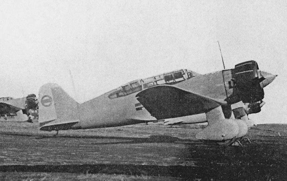

Проектированием нового разведчика, названного Ки.15, занимался коллектив из инженеров Ф.Коно, Т.Кубо и С.Мидзумо. Ими был создан современный цельнометаллический свободнонесущий моноплан с нижним расположением крыла.
Фюзеляж-полумонокок выполнили как единое целое, без разъемов. Он имел яйцевидное поперечное сечение, расширяясь книзу. Основу силового набора фюзеляжа составляли четыре коробчатых лонжерона, к которым крепились коробчатые же шпангоуты. Между лонжеронами располагались стрингеры. Весь каркас был хорошо продуман технологически и клепался открытой клепкой. Обшивка фюзеляжа несущая, гладкая, с потайными головками заклепок.
Центроплан спроектировали двухлонжеронным. Лонжероны, двутавровые ферменные, собирались из угловых профилей, полос, стоек коробчатого сечения и таких же подкосов. Нервюры центроплана были двух видов: коробчатые и двутавровые.
Консоли стыковались с центропланом у стоек шасси. Они имели трапециевидную в плане форму с закругленными законцовками. Конструкция консолей напоминала силовую схему центроплана, но усиленные нервюры выполнили двутаврового сечения, а обычные - из открытых катаных профилей. Вся обшивка крыла тоже была гладкой, с потайной клепкой.
Под центропланом располагался посадочный щиток с гидроприводом. На задней кромке крыла подвешивались элероны с осевой компенсацией.
Оперение конструктивно сходно с крылом. Киль выполнялся интегрально с фюзеляжем. Руль поворота являлся единственной на самолете поверхностью с полотняной обтяжкой - рули высоты, элероны и посадочный щиток обшивались дюралевым листом. В верхней части руля направления предусмотрели роговой компенсатор. Стабилизатор крепился неподвижно, а регулировка обеспечивалась триммерами на рулях высоты.
Интересно, что, несмотря на требуемую от машины высокую скорость, конструкторы отказались от уборки шасси. То ли это было связано с предусмотренным заданием ограничением по взлетному весу (не более 2400 кг), то ли таким способом пытались облегчить эксплуатацию на неровных полевых аэродромах. Впрочем, решение конструкторов оказалось вполне оправданным и не помешало "уложиться" в требуемую скорость. Для улучшения аэродинамики основные стойки шасси и колеса закапотировали. Свободноориентирующееся костыльное колесо обтекателя не имело. Колесико это относилось к типу "гусматик", то есть было не надувным, а наполненным вспененной резиной. Все стойки, включая хвостовую, оснащались масляно-пневматическими амортизаторами.
Конструкторы выбрали для Ки.15 звездообразный девятицилиндровый двигатель воздушного охлаждения "Накадзима" Ха.8 ("тип 94") мощностью 640/750 л.с., имевший хорошие высотные характеристики. Максимальная мощность в 750 л.с. он развивал на высоте 4000 м. Это обеспечивалось применением приводного центробежного нагнетателя. Двигатель устанавливался на мотораме из стальных труб. Рама крепилась к фюзеляжу через резиновые муфты-демпферы для уменьшения передачи вибраций на планер.
Винт был двухлопастный, металлический, фиксированного шага. Втулку пропеллера прикрывал большой кок. Из носка кока выступал храповик для запуска двигателя автостартером.

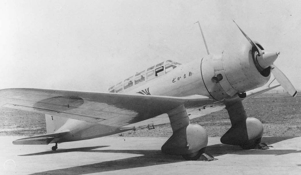

В декабре 1935 г. началась постройка опытного образца нового разведчика. Его изготовили довольно быстро, и в мае 1936 г. Ки.15 совершил свой первый полет. Летные данные оказались даже выше требуемых техническим заданием. Максимальная скорость превышала 480 км/ч. Испытатели выявили и некоторые недостатки. В частности, громоздкий капот мотора, выполненный в форме обратного конуса, ухудшал обзор вперед, особенно на взлете и посадке. Кроме того, машина резко теряла скорость на виражах.
Но эти дефекты сочли несущественными. Самолет приняли на вооружение как "разведчик тип 97 модель 1". Первые серийные машины, которые начали сдавать военным в мае 1937 г., именовались также Ки.15-I или Ки.15-ко.
Второй опытный экземпляр Ки.15 собрали в гражданском варианте, отличавшемся только отсутствием пулемета и аэрофотоаппарата. Его хотели использовать как скоростной почтовый самолет. При этом в полной мере можно было использовать как скорость, так и большую дальность полета, достигавшую 2400 км. Заказывал машину газетный концерн "Асахи".

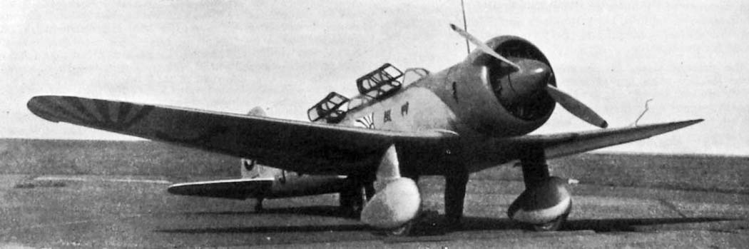

Гражданский вариант Ки.15-I именовался "Каригане" ("Дикий гусь"). Впоследствии все построенные самолеты этого типа получили собственные имена. Впрочем, их было немного - всего три. Самую первую, фактически опытную машину назвали "Камикадзе" (или "Божественный ветер", в те времена это слово еще не имело зловещего оттенка, которое оно получило в финале Второй мировой войны), а две последующих -"Асакадзе" ("Утренний ветер") и "Сотикадзе" ("Легкий ветерок").
Представители "Асахи" торопили со сдачей "Камикадзе". Его хотели использовать для перелета в Англию. Там готовились к коронации нового короля Георга VI. В Лондон "Камикадзе" должен был прибыть после совершения рекордного перелета, демонстрируя достижения японской авиации, а обратным рейсом забрать фотоснимки церемонии - их тогда еще не умели передавать ни по радио, ни по проводам.
25 марта 1937 г. самолет сдали газетчикам, а 6 апреля "Камикадзе" взлетел с летного поля аэродрома в Татикаве и взял курс на запад. 9 апреля он благополучно приземлился в Лондоне. Чистое летное время, затраченное на преодоление маршрута протяженностью более 15000 км, составило 51 час 17 минут.
