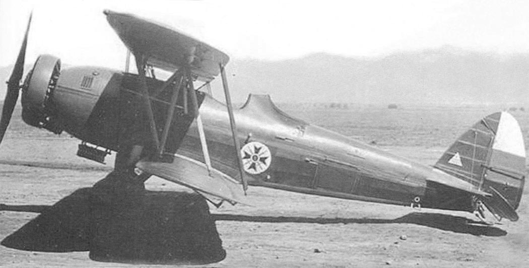

Это - тренировочный и связной самолет. На КБ-4 монтируются американские двигатели "Райт-Е1Р975 "Вирлуинд" с двухлопастным деревянным винтом и кольцом "Тауненд", что характерно для двигателей этой фирмы (см. "Райт-Циклон" на самолете ДАР-3 "Гарван I"). Для своего времени это отличный двигатель, имеющий собственную массу 1 кг мощностью 1 л.с. и сравнительно экономный. Продолжительность полета КБ-4 возрастает в сравнении с КБ-3 (при одинаковых крейсерских скоростях) более чем на 40 минут.
Двигатели "Вирлуинд" отрабатывают свой ресурс, но к тому времени Болгария уже находится в состоянии войны с США. Это вызывает необходимость внесения некоторых изменений в самолеты КБ-4 и монтировать на них двигатели "Вальтер-Кастор II".
На самолетах типа КБ-4 впервые устанавливается пулемет в кабине наблюдателя. В пространстве за наблюдателем расположен 7,7-мм пулемет "Викерс Ф", который при необходимости поднимается над бортом самолета и может использоваться для обстрела в задней полусфере.

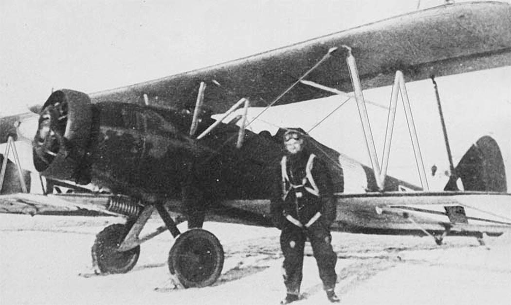

Снизу под двигателем "Вирлуинд" расположен масляный радиатор, представляющий спиралевидно накрученную трубу из латуни диаметром 20 мм, обтекаемую струей винта.

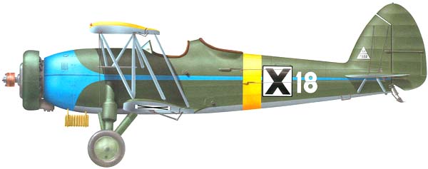

Конструктивные изменения КБ-4 в сравнении с КБ-3 незначительны. Есть разница однако в камуфляже. Обтекатель двигателя - светло-синий. От него к хвосту через весь корпус тянется синий клин, острие которого достигает горизонтального стабилизатора. Крылья и корпус - сверху темно-зеленые, снизу - серебристого цвета. По бортам и на крыльях сверху и снизу - боевой знак: "Андреевский крест" черный на белом квадратном поле и бортовой номер - на корпусе и верхнем крыле белый, а на нижнем крыле - черный. Во время Отечественной войны в 1944-1945 г г. за наблюдательской кабиной был нанесен ярко-желтый пояс, концы крыльев тоже были окрашены в ярко-желтый цвет.
