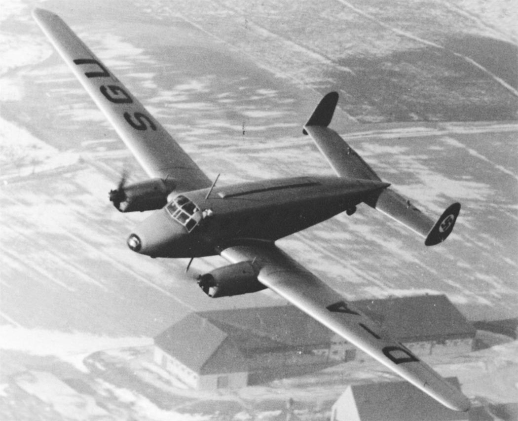

Фирма "Зибель флюгцойгверке" возникла в 1935-м под названием "Флюгцойгверке Галле" (она располагалась в городе Галле). У ее истоков стоял известный летчик-спортсмен иконструктор Ганс Клемм. Конструкторское бюро фирмы, которое возглавил инженер Фридрих Фехер, начало свою деятельность с доработки проекта двухмоторного легкого пассажирского самолета Клемм Kl-104. В 1936-м фирма перешла к Ф.Зибелю, тоже известному летчику, и стала именоваться "Зибель флюгцойгверке Галле".

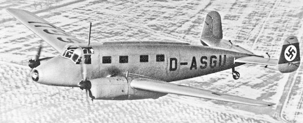

В конце 1939-го Фехер начал работать над проектом нового самолета Si-204, заказанного авиакомпанией "Дойче люфтганза". Ей требовался двухмоторный самолет для восьми пассажиров и двух членов экипажа. Фехер спроектировал цельнометаллический двухкилевой свободнонесущий моноплан с нижним расположением крыла.
Его мотоустановка состояла из двух рядных двигателей воздушного охлаждения Аргус As410А по 465 л.с. Основные стойки шасси убирались назад в мотогондолы, в поднятом положении колеса частично выступали из створок гондол, защищая их при вынужденной посадке. Хвостовое колесо не убиралось. Таким образом, для конца 1930-х Si-204 являлся вполне современной машиной.
Проектирование завершили довольно быстро. В мае 1941-го первый опытный экземпляр Si-204V1 совершил первый полет. Машина продемонстрировала хорошие летные данные, устойчивость и простоту в пилотировании. После постройки еще одного опытного самолета в Галле изготовили установочную серию Si-204А-0, а затем небольшое количество усовершенствованных серийных Si-204А-1. Поскольку Вторая мировая война уже находилась в разгаре, большая часть построенных летательных аппаратов попала не в гражданскую авиацию, а в "Люфтваффе", где их эксплуатировали как связные и учебные.

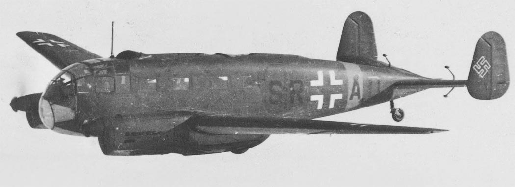

Для обучения экипажей бомбардировочной и разведывательной авиации заказали специальный вариант Si-204D. На нем предполагалось тренировать летчиков в пилотировании двухмоторных самолетов и "слепом" полете, обучать штурманов и радистов. Считали, что Si-204D заменит устаревший Фокке-Вульф FW-58. От конструкторов требовалось приблизить компоновку и оборудование кабин к боевым машинам. В итоге спроектировали новую сильно остекленную носовую часть фюзеляжа, несколько напоминающую бомбардировщик Не-111Н.
Опытным образцом модификации "D" стал Si-204V3. Он успешно прошел испытания, подтвердив соответствие требованиям военных. Но завод в Галле серийных Si-204D не строил. Предприятия в "Рейхе" сосредотачивались на выпуске основных типов боевых самолетов. В Галле поставили на поток бомбардировщик Ju-88. Выпуск менее приоритетных учебных и транспортных машин начали передавать на заводы оккупированных стран. Для Si-204D нашли подходящие мощности в Чехословакии и Франции.

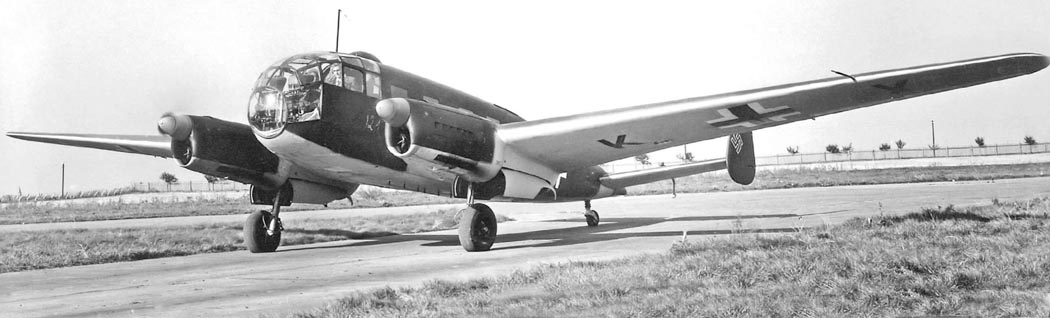

Во Франции немецкие власти загрузили производством "Зибелей" завод концерна SNCAC в Бурже и приступили к их освоению в начале 1942-го. Оккупанты выдали фирме заказ на 450 самолетов модификаций "А" и "D". Именно в Бурже выпустили установочную серию Si-204D-0 и стали собирать Si-204D-1, отличавшиеся по комплектации и размещению оборудования. Все серийные машины модификации "D" оснащались моторами Аргус As411ТА-1 взлетной мощностью по 580 л.с. Но производство во Франции разворачивалось вяло. Здесь сказывались нехватка комплектующих и квалифицированных кадров, да и работа французских подпольщиков, неоднократно совершавших акты саботажа. Всего к августу 1944-го, когда завод встал совсем, изготовили только 150 самолетов.
В "протекторате Богемии и Моравии" немцам повезло больше. Там они привлекли к этой программе сразу три предприятия - "Аэро" и "ЧКД-Прага" в Праге и "Вальтер" в Янонице. Производство начали в июне 1942-го. За годы оккупации чехи выпустили 1007 "Зибелей". Эти машины были широко распространены во многих летных школах "Рейха". Их использовали и на фронте как легкие транспортные и штабные. Для дальних полетов в фюзеляже устанавливали дополнительные бензобаки, поставлявшиеся заводом как комплекты для переделки в полевых условиях. "Зибели" заслужили отличную репутацию как прочные, надежные и неприхотливые машины.
Часть этих самолетов подверглась различным переделкам. Их оснащали устройствами для буксировки планеров, различной аппаратурой для использования в качестве летающих лабораторий. Когда на немецких ночных истребителях появились радиолокационные станции, возникла необходимость готовить радиооператоров. Для этого приспособили Si-204D, в носовой части которых монтировали антенны. На "Зибелях" ставили РЛС FuG218V2R и FuG217R.

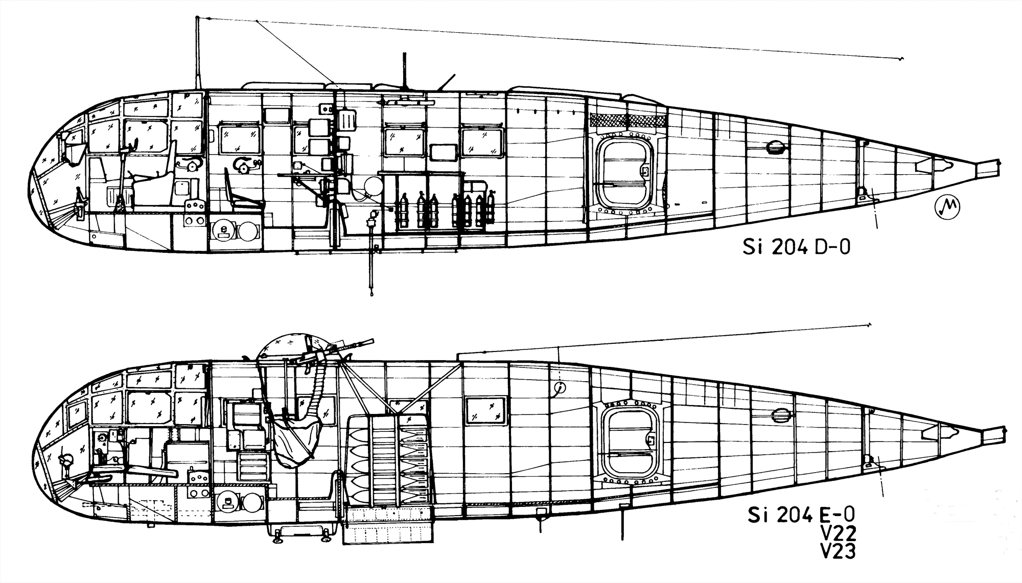

Один из основных недостатков Si-204D - отсутствие вооружения, что не позволяло выполнять многие упражнения программы учебно-боевой подготовки. Старый FW-58 имел как стрелковое, так и бомбовое вооружение. Поэтому конструкторы в Галле разработали проекты установки бомбодержателей, пулеметных турелей и прочего необходимого оборудования. Но серийно подобные учебные машины не строились, хотя в некоторых летных школах проводили подобное переоборудование "Зибелей" самостоятельно.
Зато появилась модификация Si-204E - боевой "Зибель". Под носовой частью фюзеляжа смонтировали два неподвижных 13-мм пулемета MG131. Из них вел огонь пилот, в кабине которого поставили прицел Revi16A. Третий такой же пулемет смонтировали в экранированной турели HDL 131 сверху за пилотской кабиной. Прозрачный купол турели был хорошо виден и является самым заметным внешним признаком модификации "Е".
В бывшей пассажирской кабине установили кассетные бомбодержатели ETC для 50-кг или 70-кг бомб. Максимально размещалось в фюзеляже до 12 бомб по 70 кг. Бомболюк, закрывавшийся створками, прорезали в нижней части фюзеляжа. Существовала и наружная подвеска. На держателях под фюзеляжем (перед бомболюком) подвешивались бомбы калибра от 50 до 500 кг. Не правда ли, две "пятисотки" - не слабая боевая нагрузка для бывшей учебной машины? Если "Зибель" нес бомбы только внутри, то еще до 160 кг осветительных бомб размещались под крылом. Бомбометание осуществлялось при помощи прицела Летфе 7К.
Экипаж Si-204E состоял из четырех человек. На пилотские сиденья навесили бронеспинки с заголовниками. Взлетный вес Si-204E при максимальной бомбовой нагрузке достигал 6000 кг, в то время как у Si-204D даже с дополнительными бензобаками не превышал 5600 кг.

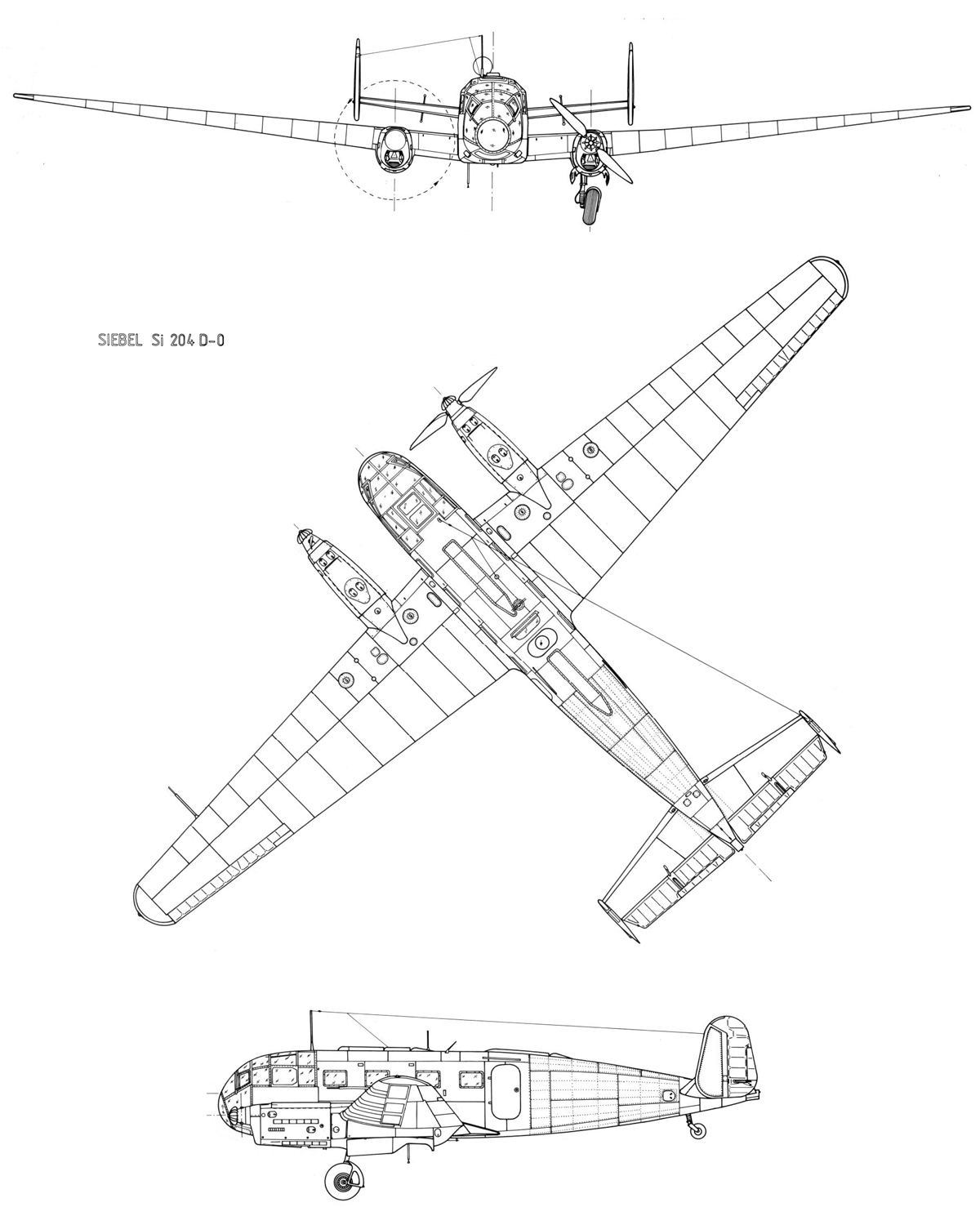

Модификация   Si.204D-1
Размах крыла, м   21.33
Длина, м   13.00
Высота, м   4.25
Площадь крыла, м2   46.00
  пустого самолета   3950
  максимальная взлетная   5600
  топлива   1650
Тип двигателя   2 ПД Argus As 411
Мощность, л.с.   2 х 580
Максимальная скорость , км/ч   364
Крейсерская скорость , км/ч   306
Практическая дальность, км   1400
Практический потолок, м   6400
Полезная нагрузка:   8 пассажиров
