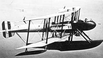

D-4
Разработчик: Gallaudet
Первый полет: 1918
Тип: Вспомогательный гидросамолет
После неудачи с самолетом D-1 Эдсон Фессенден Галлодет (Edson Fessenden Gallaudet), спроектировал на его базе патрульный гидросамолет D-4 под двигатели Liberty L-12 мощностью 360 л.с. По заказу ВМС в 1918 году было построено два экземпляра самолета (A-2654 и A-2653).
Один из прототипов разбился во время летных испытаний 19 июля 1918 года, но несмотря на это второй был принят на вооружение ВМС США (получив индекс AH-63). Больше подобных самолетов не строилось, так как компания Gallaudet Aircraft Company переключилась на постройку более выгодных летающих лодок Curtiss HS-2L.
Модификация D-4
Размах крыла, м 14.15
Длина, м 10.21
Высота, м 3.51
Площадь крыла, м2 24.15
пустого самолета 1724
максимальная взлетная 2463
Тип двигателя 2 ПД Liberty
Мощность, л.с. 2 х 360
Максимальная скорость, км/ч 192
Крейсерская скорость, км/ч 165
Практическая дальность, км 628
Практический потолок, м 4267
Экипаж, чел: 2
