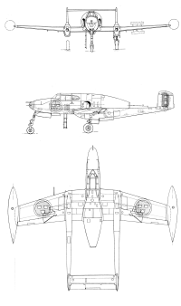

Конструкция самолета.
Истребитель J-21R представляет из себя одноместный двухбалочный цельнометаллический моноплан, с толкающим винтом, располагающимся в фюзеляжной гондоле.
Фюзеляж-гондола типа полумонокок. В его носовой части - вооружение, за негерметизированной кабиной - топливные баки и мотор. У пилота катапультируемое кресло, приводимое в действие пиропатронами. Фонарь кабины с лобовым бронестеклом, откидывающимися створками по обеим сторонам и боковыми выпуклыми стеклами, обеспечивавшими обзор вниз и назад.
Крыло двухлонжеронное. Центроплан выполнен зацело с фюзеляжем. На крыле элероны и закрылки. У центроплана прямая передняя кромка, у консолей - стреловидная. На крыле J-21R с увеличенной, по сравнению с модификацией А, площадью - воздушные тормоза.
Балки, полумонококовой конструкции, стыковались с центропланом. В передней части балок - посадочные фары, внутри - боезапас крыльевых пулеметов. На концах балок кили с рулями поворота, стабилизатор с рулем высоты - между ними. Хвостовое оперение с металлическим каркасом. Обшивка - полностью металлическая.
Силовая установка реактивного J-21R - ТРД Де Хэвиленд "Гоблин II" (получивший лицензионное обозначение - RM-1), тягой 1360 кг (на J-21RA) или SFA RM-1A ("Гоблин III"), тягой 1500 кг (на J-21RB). Запас топлива: 590 л во внутренних баках, дополнительно по 150 л в двух подкрыльевых или по 400 л в двух консольных баках.
