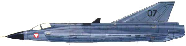

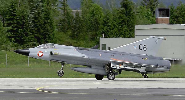

ВВС Австрии (Osterreichische Luftstreitkrafte) - основаны вновь в 1955 г., когда Австрии было разрешено снова иметь собственные ВВС. Австрийцы с самого начала ориентировались на закупку шведской техники. Первыми самолетами стало 30 J-29F "Туннан", которые получили 1 Staffel и 2 Staffel (1-й и 2-й эскадроны). Uberwachungsgeschwader (Крыло наблюдения), расположенное в Цельтвеге и Граце начало перевооружаться на СААБ-1050 в январе 1970 г., самолеты должны были использоваться в качестве перехватчика. В отличии от однотипной с ним Цессны A-37B "Драгонфлай" он развивал скорость в 970 км/ч и был оборудован РЛС.
Отсутствие у Австрии, при всем ее желании настоящих перехватчиков объясняется в первую очередь отсутствием необходимых средств. Целых 14 лет рассматривались различные самолеты - БАК "Лайтнинг", Дассо "Мираж 3", ИАИ "Кфир", Нортроп F-5E, СААБ "Дракен" и "Вигген". И 2 апреля 1985 г., представитель МО Австрии объявил об окончании конкурса и о решении закупки 24 J-35D, стоявших на вооружении ВВС Швеции.
На самолетах должно было быть демонтировано, старое БРЭО и установлено новое, согласно требованиям ВВС Австрии. Австрийские летчики обучались на "Дракенах" в F16, расположенном в Упсале, в 1985 г. позже обучение перенесли в F10, в Ангельхолме, где к тому времени оставались эскадроны, вооруженные "Дракенами".
Первый "Дракен" для ВВС Австрии, получивший обозначение J-35O был поставлен 25 июня 1987 г. Один из этих самолетов в апреле 1987 г., при осуществлении облета после переделки, взлетев с аэродрома СААБ в Линчопинге, из-за навигационной ошибки оказался в воздушном пространстве СССР. На его перехват подняли пару Су-15, но пилот "Дракена" унес ноги, так и не успев поближе познакомиться с советскими перехватчиками. Здесь на излете своей карьеры "Дракены" приобрели и первый боевой опыт, перехватив несколько югославских самолетов, нарушивших границу во время гражданской войны.
После закупки этих австрийцами "Дракенов", т.е. самолетов, рассчитанных на скорости до 2000 км/ч, выяснилось, что законы Австрии запрещают полеты над страной на "сверхзвуке", так как "хлопки" провоцируют сход лавин с гор. Поэтому большую часть времени пилоты летают на полигоне НАТО где-то в Гренландии, где прописано и несколько "Дракенов". На вопрос дотошных журналистов, как же в этих условиях военный министр представляет себе оборону страны в случае нападения, последний ответил: "Ну что ж тут такого? Купят билет, сядут на пассажирский самолет, прилетят и будут воевать!" .
