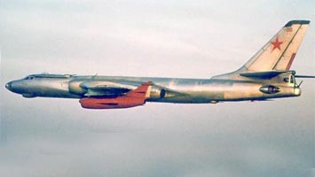

Туполев ТУ-16КС Бомбардировщик-ракетоносец средней дальности
http://www.airwar.ru/image/flags_small/ussr_small.gif   Ту-16К(КС)
http://www.airwar.ru/image/i/bomber/tu16k-i.jpg
Разработчик: ОКБ Туполева
Первый полет: 1954
Тип: Бомбардировщик-ракетоносец средний дальности

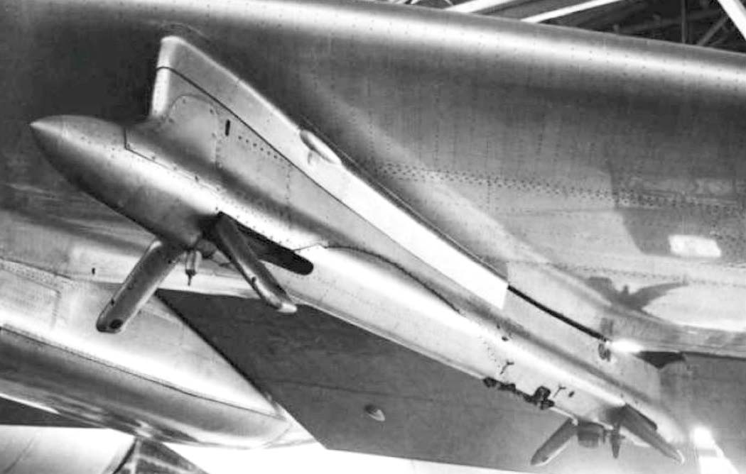

Серийный самолет-снаряд был оснащен двигателем типа РД-500К и имел следующие данные:
размах крыла ................... 4,722 м;
угол стреловидности крыла по 1/4 хорд...........55 град;
длина самолета-снаряда .......... 8,29 м;
полетная масса.................2735 кг;
запас топлива ...................330 л;
масса боевой части..............1000 кг;
масса ВВ ....................... 500 кг;
максимальная скорость .............1050-1100 км/ч;
дальность полета ..............70-90 км.

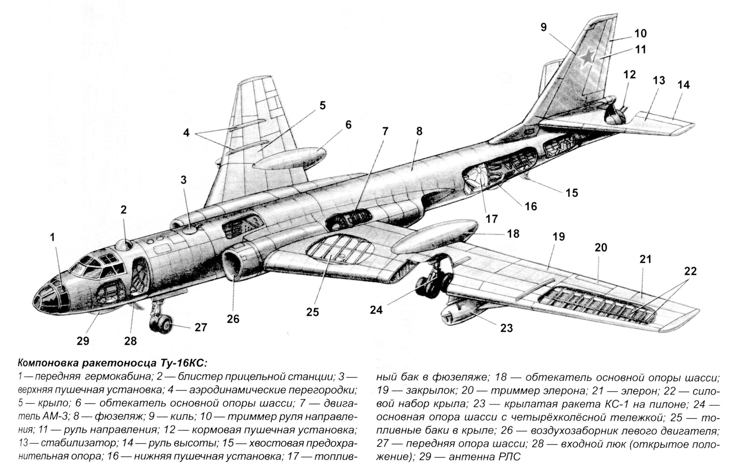

На самолете были проведены следующие основные доработки:
в грузоотсек вместо бомбардировочного вооружения установили герметическую кабину оператора с частью блоков системы К-3, РЛС К-1М, высотным оборудованием, катапультируемым креслом (антенна К-1М совместно с приемопередающими блоками была закрыта радиопрозрачным обтекателем и имела два положения: походное - убранное в нижнюю часть фюзеляжа и боевое - выпущенное в воздушный поток);

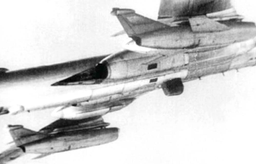

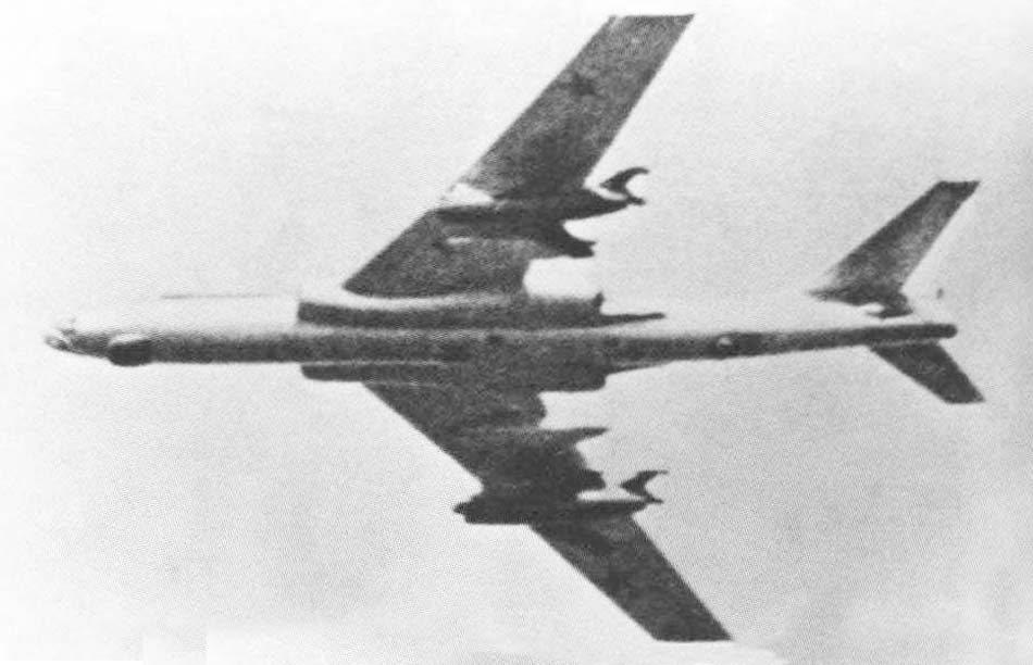

под правой и левой плоскостями на расстоянии 7,050 м от оси фюзеляжа на переднем и заднем лонжероне смонтировали узлы, на которых устанавливались балочные держатели типа БД-187 для подвески КС-1. Каждый держатель оснащался агрегатами для подъема, фиксации и питания самолета-снаряда во время совместного полета, а также для обеспечения их пуска;
была доработана топливная система самолета: появилась дополнительная топливная система (баки No.17, 18 и 19), изолированная от основной топливной системы с оборудованием для обеспечения питанием топливом двигателей КС-1 при их опробовании, а также служащая для пополнения бортового запаса топлива самолетов-снарядов, если двигатель работал;
в кабине штурмана располагался визир, индикатор радиотехнической системы управления и дополнительные щитки для контроля и управления сбрасыванием КС-1;
у левого летчика устанавливались индикатор курса и щит-ки контроля и управления сбрасыванием КС-1;
на средней доске летчиков размещались приборы контроля запуска двигателей КС-1, а у правого летчика - щиток управления запуском двигателей;
в гондолах шасси и в средней части фюзеляжа устанавливалась дополнительная коммутационная электроаппаратура;
штатные створки грузоотсека заменялись на новые, раздельно закрывающие отсек РЛС, отсек встроенной дополни тельной герметической кабины спецоператора и задний отсек;
в верхней части фюзеляжа за кабиной спецоператора был сделан аварийный люк.

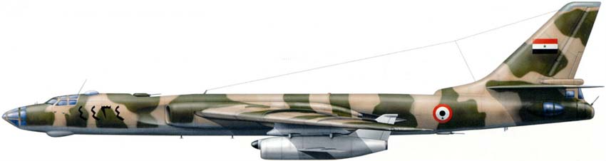

За период 1954-1958 гг. серийный завод No.22 выпустил 107 самолетов Ту-16КС, из них порядка 40 машин в начале и в середине 1960-х гг. были переданы Индонезии и Египту. 65 самолетов впоследствии были переделаны в носители ракет типа КСР-2 и КСР -11 (Ту-16КСР-2 и Ту-16К-11-16 соответственно).

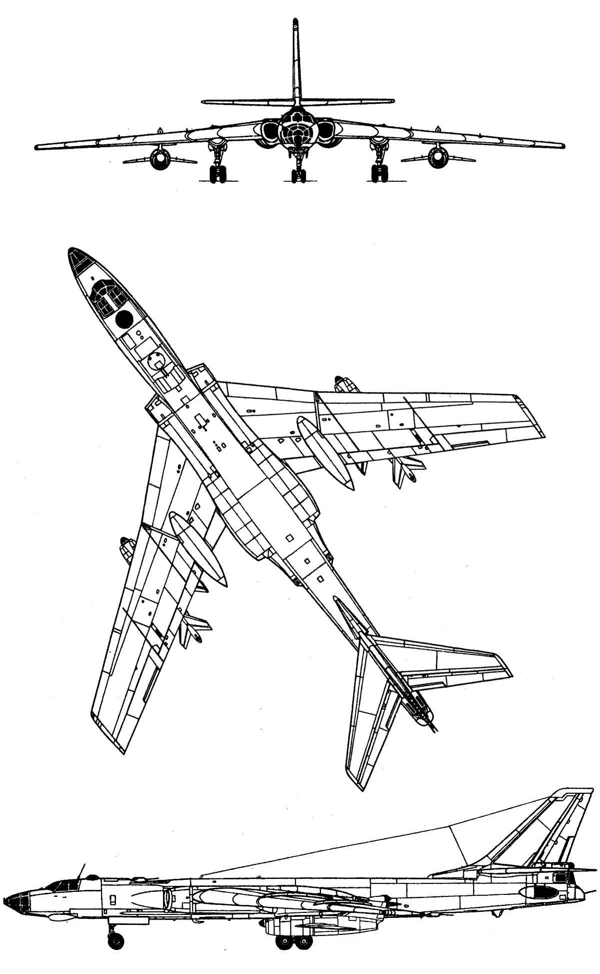

Модификация   Ту-16КС
Размах крыльев, м   32.99
Длина, м   34.80
Высота, м   10.36
Площадь крыла, м2   164.65
  пустого самолета   37730
  нормальная взлетная   72000
  максимальная взлетная   79000
  топлива   36000
Тип двигателя   2 ТРД РД-3М
Тяга, кгс   2 х 9500
Скорость, км/ч
  максимальная   990
  крейсерская   800-850
Перегоночная дальность, км   4800
Боевой радиус действия, км   1800
Практический потолок, м   15000
Экипаж, чел   7
Вооружение: семь 23-мм пушек АМ-23 ( три спаренные башенные установки с дистанционным управлением и одна неподвижная пушка в носовой части).
Боевая нагрузка - 9000 кг в отсеке оружия
Бомбы до ФАБ-9000
две противокорабельные УР класса воздух - поверхность КС-1
