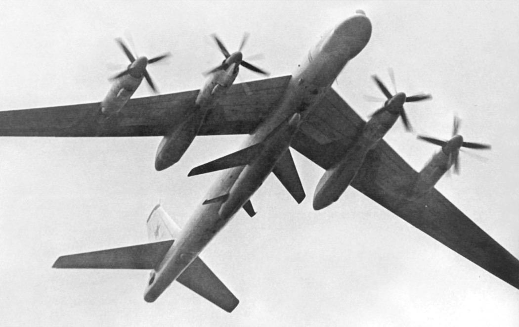

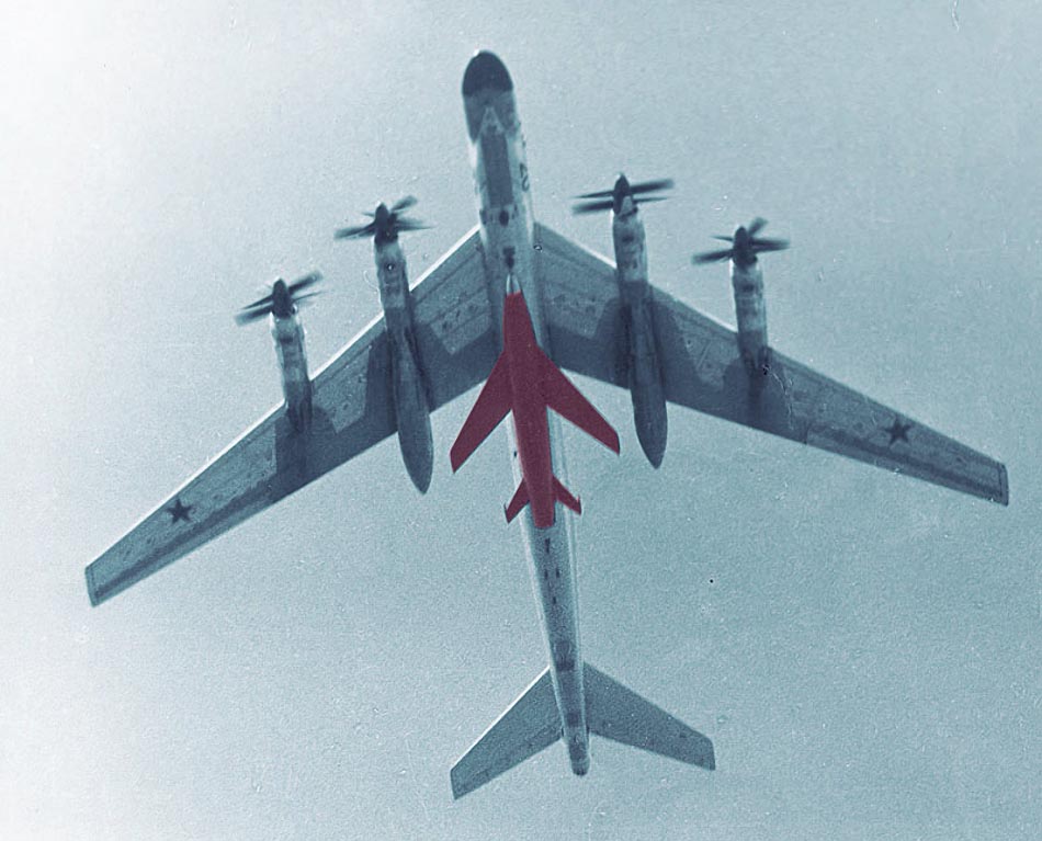

Эскизный проект Ту-95К Туполев подписал 26 октября 1954 г. Через год военные согласовали макет ракетоносца. В сравнении с бомбардировочным вариантом в самолет внесли следующие изменения: в носовой части расположили двухантенную РЛС "ЯД" для поиска цели и наведения на нее ракеты, в грузоотсеке разместили балочный держатель БД-206 для подвески ракеты в полуутопленном полетном положении и ее пуска, изменили конфигурацию фюзеляжных топливных баков и ввели дополнительный бак для питания силовой установки Х-20. Во время полета по маршруту держатель вместе с ракетой находился в поднятом положении, а носовая часть Х-20 закрывалась обтекателем. Перед пуском держатель с ракетой опускался в поток, двигатель Х-20 запускался, ракета сбрасывалась и уходила к цели.
