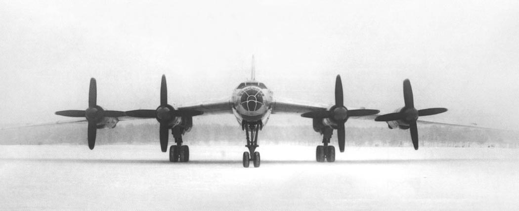

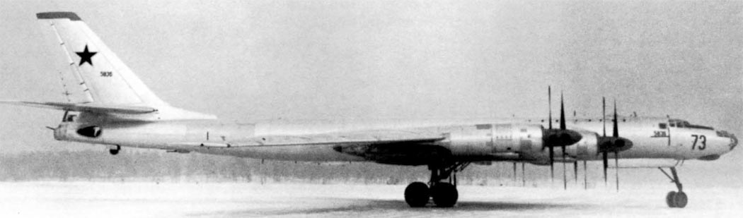

Еще на этапе эскизного проектирования самолета "95" прорабатывался его высотный (с рабочим потолком 16000-17000 м) вариант "96" (Ту-96) с крылом увеличенной площади и ТВД ТВ-16, способными сохранять свои характеристики на этих высотах. 29 марта 1952 г. вышло соответствующее постановление Совмина. Самолет предполагалось построить в двух экземплярах с передачей первого на заводские испытания в июле 1954 г. и на государственные - в декабре того же года. ОКБ-276 обязали передать ТВ-16 на стендовые испытания в январе, а на летные - в июне 1954 г.
Высотный двигатель ТВ-16 представлял собой развитие ТВ-12 с проектной максимальной взлетной мощностью 12500 э.л.с., максимальной мощностью на высоте 14000 м при скорости полета 850 км/ч - 12000 э.л.с., удельным расходом топлива на максимальном режиме - 0,135 кг/э.л.с. в час. "Сухой" вес двигателя не должен был превышать 3100 кг. ОКБ-120 под руководством К.И.Жданова поручалось изготовить новые винты с полыми стальными лопастями взамен цельнодюралевых, применявшихся на ТВ-12.
Эскизный проект самолета "96" закончили к марту 1953 г. По расчету бомбардировщик при взлетной массе 155 т и крейсерской скорости 800 км/ч имел практическую дальность полета 16200 км (с 7% остатком топлива), а максимальную техническую дальность - 18000 км. Максимальная расчетная скорость - 902 км/ч. От Ту-95 самолет отличался крылом увеличенной площади (345,5 м2) и размаха (51,4 м) с несколько большей стреловидностью в средней части. Другое отличие - увеличенная передняя кабина экипажа. Кормовую артустановку предполагалось оснастить новой прицельной РЛС "Ксенон". В состав навигационного оборудования включалась система дальней радионавигации "Меридиан" и система слепой посадки "Материк". Самолет предполагалось оснастить новыми радиостанциями дальней связи (РПДС и РПС) и системой опознавания (опросчик "Хром" и ответчик "Никель").
Подготовка к строительству первого экземпляра "96" на куйбышевском авиазаводе началась еще в феврале 1953 г., однако после катастрофы "95-1" эти работы приостановили, сосредоточив основное внимание на "дублере". Срок сдачи ТВ-16 перенесли на декабрь 1954 г., а Ту-96 в целом - на июль 1955 г., но готов он был только через год. Опытный двигатель ТВ-16 работал в более напряженном режиме, чем ТВ-12, в ходе его стендовых испытаний имели место многочисленные отказы. ОКБ-276 так и не сумело довести его, и на опытный Ту-96 вынужденно поставили НК-12. С этими двигателями самолет летом 1956 г. начал проходить испытания. С НК-12, а позднее с НК-12М летные характеристики машины оказались ниже, чем расчетные с ТВ-16. Практический потолок составлял всего 12400 м, максимальная техническая дальность - 15000 км, максимальная скорость - 880 км/ч.
К тому времени сама концепция стратегического высотного бомбардировщика утратила актуальность. Принимая во внимание появление в системе ПВО вероятного противника высотных сверхзвуковых перехватчиков и зенитных управляемых ракет, военные отказались от попыток получить неуязвимый дозвуковой самолет. Их стали интересовать стратегические самолеты-носители ракет класса "воздух-поверхность". Поэтому еще в марте 1956 г. правительство приняло решение о прекращении работ по самолету "96", а опытный бомбардировщик использовался в качестве летающей лаборатории до конца 50-х гг.
На базе этого самолета прорабатывался вариант составной ударной стратегической системы из Ту-96 и носителя ядерного боеприпаса самолета "100", который проектировался туполевцами как в пилотируемом, так и в беспилотном вариантах. По замыслу разработчиков, Ту-96 должен был доставить самолет "100" на дистанцию до 3000 км от цели, затем подвесной бомбардировщик отделялся и начинал действовать самостоятельно. После нанесения ядерного удара самолет "100" должен был возвратиться на территорию СССР. Работы по составной стратегической системе из стадии технического предложения не вышли.
