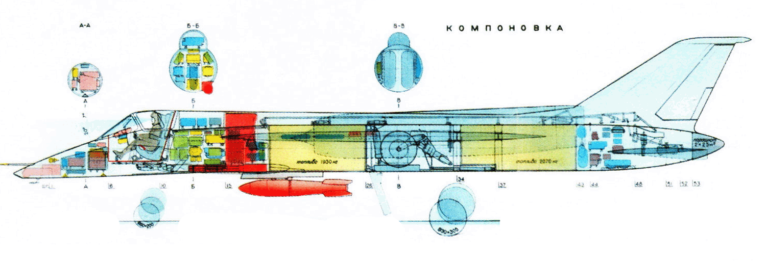

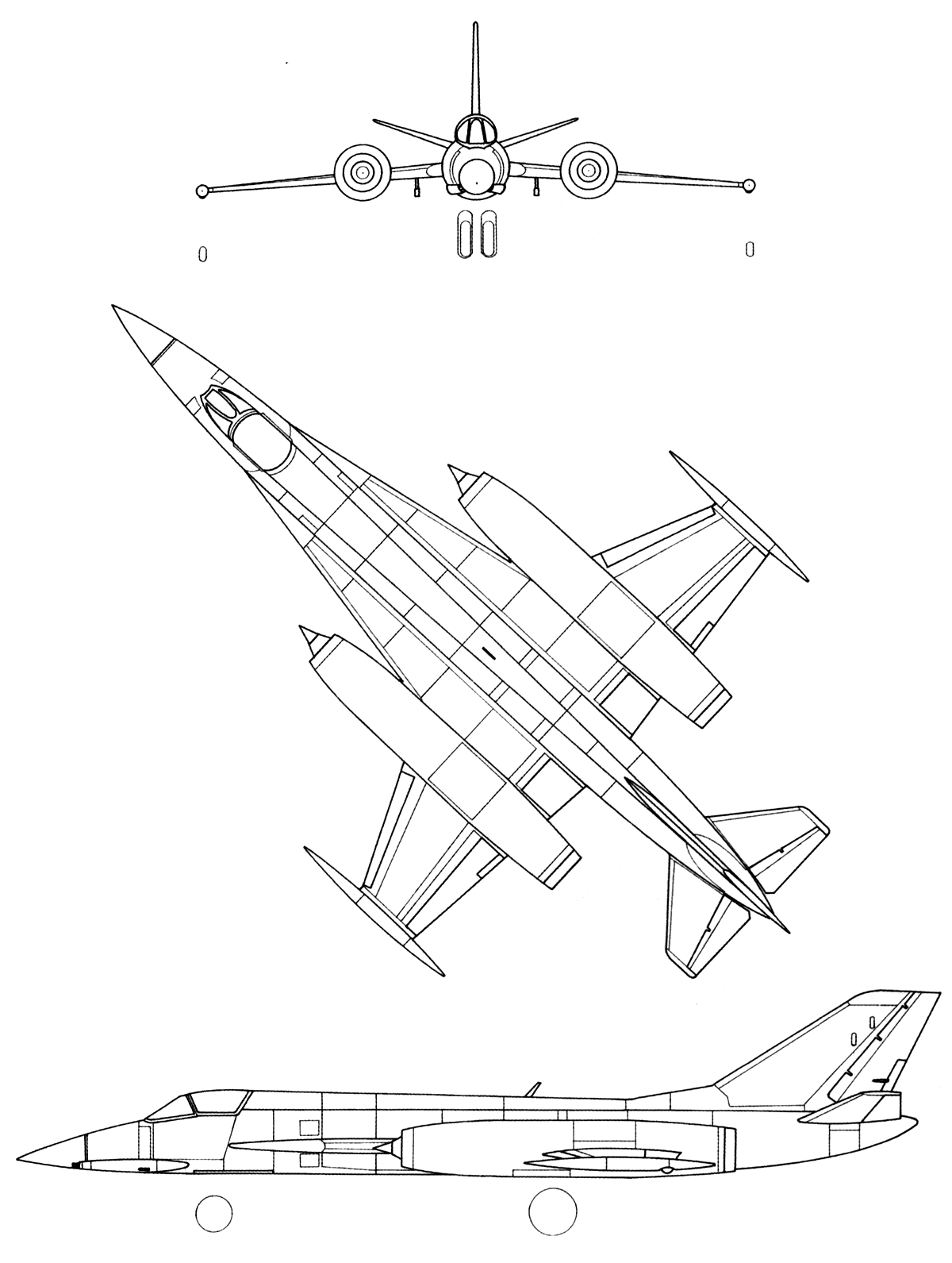

  Эскизный проект первых вариантов Як-45 был закончен в июле 1970 г. Весь он "вмещался" в одну книгу - чуть более 50 страниц и начинался такими словами: "С учётом войны на Ближнем Востоке и во Вьетнаме, нами проработан самолёт Як-45 в варианте штурмовика и истребителя. Самолёт характеризуется большими избытками тяги, исключительной вертикальной маневренностью, что в сочетании с малой размерностью самолёта, большим радиусом действия и сверхзвуковой скоростью полёта на малой высоте даёт возможность успешно выполнять боевую задачу как по штурмовым, так и по истребительным действиям. Учитывая сходность требований к лётным характеристикам, возможность массового производства самолёта, упрощение и удешевление эксплуатации, оба варианта имеют одну и ту же конструкцию и аэродинамическую компоновку. Различия заключаются в составе вооружения, прицельного и навигационного оборудования".
  Як-45 представлял собой одноместный двухмоторный среднеплан нормальной аэродинамической схемы с однокилевым оперением и шасси велосипедного типа. Двигатели располагались почти на половине размаха крыла, причём два главных лонжерона крыла в этом месте имели форму полукольца, охватывая моторы снизу. Эта компоновка давала определенные преимущества. Во-первых, такое размещение двигателей существенно повышало живучесть машины, снижая вероятность повреждения одновременно двух моторов. Во-вторых, упрощалось техобслуживание, открывая подход к двигателям практически с любой стороны. Кроме того, достаточно просто решались вопросы замены двигателей. Имелись и аэродинамические преимущества: уменьшались потери на входе в воздухозаборники и на срезе сопла.
  Лобовые осесимметричные регулируемые воздухозаборники с внешним торможением имели обечайки и перепускные створки подпитки двигателей на земле для согласования работы двигателей и воздухозаборников на малых скоростях. В хвостовой части мотогондол располагались тормозные щитки.
  Фюзеляж типа полумонокок имел круглое поперечное сечение с максимальным диаметром 1.2 м. Основной материал конструкции - алюминиевые сплавы в виде прессованных профилей, штамповок и листов. Конструктивно и технологически фюзеляж делился на несколько отсеков. В переднем располагалась кабина пилота, БРЛС, ниша передней стойки шасси, отсеки оборудования. Перед кабиной пилота разместили две встроенные пушки ГШ-23 с общим боезапасом 400 патронов. При этом зарядный ящик установили прямо перед кабиной пилота, защитив таким образом лётчика спереди. 2-й и 4-й отсеки представляли собой топливные баки. Питание двигателей было раздельным, но в аварийных ситуациях и левый, и правый двигатели могли получать топливо из обоих баков. В 3-м отсеке, образованном силовыми шпангоутами крепления крыла, находилась ниша основной стойки шасси, агрегаты гидросистем и системы кондиционирования. В хвостовом отсеке, к которому крепилось оперение, размещались самолётное оборудование и тормозной парашют. Крыло с относительной толщиной профиля 5% имело развитый наплыв в корневой части с углом стреловидности 79°. Консоли умеренной стреловидности - 25°. На задней кромке крыла между фюзеляжем и мотогондолами были установлены выдвижные закрылки, а на консолях крыла - элероны. Кроме того, вдоль передней кромки консолей располагались автоматические предкрылки. Конструкция крыла   - многолонжеронная, в основном из алюминиевых сплавов, с широким применением штамповки и химического фрезерования.
  Оперение - обычной схемы, стабилизатор - переставной в полёте, с рулями высоты. Конструкция киля и стабилизатора   - двухлонжеронная, из алюминиевых сплавов. Стабилизатор имел значительное поперечное V −18°, чтобы работать вне зоны выхлопных струй двигателей.
  Ещё одной особенностью Як-45 было велосипедное шасси. Такая его схема давала возможность нормально выполнять посадку даже при повреждении одного из пневматиков каждой из опор. Колёса основной стойки шасси - тормозные, выпуск и уборка стоек производились с помощью гидравлической системы. Шасси обеспечивало посадку самолёта на грунтовые аэродромы с прочностью грунта не менее 6 кгс/см² (хотя, по ТТТ ВВС, требовалась посадка на грунт с прочностью 5 кгс/см²). Для устойчивости самолёта при рулении, на концах крыла были установлены дополнительные опоры, закрытые обтекателями.
  Управление самолётом - жёсткое, в каналах рулей высоты и элеронов установлены гидроусилители необратимого типа с механизмами триммерного эффекта и пружинными механизмами загрузки ручки управления.
  Кабина пилота - герметичная, вентиляционного типа. Катапультное кресло "Алтай" должно было обеспечить спасение лётчика на всех режимах полёта, в том числе и на разбеге. Все операции по катапультированию должны были происходить автоматически, включая вывод кресла из кабины, стабилизацию и отделение лётчика с вводом парашютной системы.
  Гидросистема состояла из двух самостоятельных систем: бустерных (основной и аварийной) и системы силовых цилиндров, предназначенной для выпуска и уборки шасси, закрылков, тормозных щитков, разворота передней стойки шасси, для перемещения конусов воздухозаборников, перекладки стабилизатора. Рабочее давление гидрожидкости АМГ-10 составляло 150 кгс/см². В аварийных ситуациях перекладка стабилизатора, выпуск шасси и закрылков осуществлялась с помощью пневмосистемы.

Основные характеристики Як-45 (проект 1970 г)
                      Як-45И      Штурмовик
Длина полная, м 16.84 16.84
Размах крыла, м 10.00 10.00
Площадь крыла, м² 35.14 35.14
Силовая установка 2 x ТРДДФ  2 x ТРДДФ
Марка двигателя Р53Ф-300 Р53Ф-300
Взлётная тяга двигателей, кгс
форсажная 2 x 6500 2 x 6500
максимальная 2 x 4000 2 x 4000
Взлётная масса, кг
нормальная 10000 11500
перегрузочная - 14680
Масса пустого, кг 6480 6480
Масса боевой нагрузки, кг
нормальная 500 1500
максимальная - 4000
Масса топлива, кг 2900 3400
Тяговооружённость 1.3 1.15
Максимальная скорость, км/ч:
на H = 200 м, без подвесок 1500 1400
с подвесками - 1250
на H = 11000 м 2650* 2500
Практический потолок, м 25000 -
Время набора высоты 18000 м, мин 2-2.5 -
Время разгона, с
на H  = 1000 м от 600 до 1100 км/ч 10 -
у земли от 900 до 1400 км/ч - 15
на скорости 800 км/ч у земли 1000 1000
с подвесными топливными баками
у земли, при скорости 800 км/ч 1500 -
на высоте, при скорости 900-1000 км/ч 3000 -
Радиус действия у земли, км - 350**
Перегоночная дальность, км - 3400
Радиус виража ( H  = 1000 м, V  = 900 км/ч), м 800 -
Максимальная эксплуатационная перегрузка 9 8
Манёвренная перегрузка (от 600 км/ч до V max ) - 5
Длина разбега, м 350 -
Длина пробега (с тормозным парашютом), м 350 500
Условия базирования (класс аэродрома) III III
*     - ограничение по двигателю;
**  - комбинированный по скорости режим.
Основные данные двигателя Р53Ф-300 (в соответствии с проспектом ММЗ "Союз", утверждённым генеральным конструктором С.К.Туманским)
Взлётная тяга, кгс 6600
Степень двухконтурности 0.5
Расход воздуха, кг/с 60
Удельный расход топлива на взлёте, кг/кгс х ч 1.85
Удельный вес двигателя 0.115
Максимальный скоростной напор, кг/м² 10000
Максимальное число M 2.5
Габариты, мм
длина 3700
диаметр 855

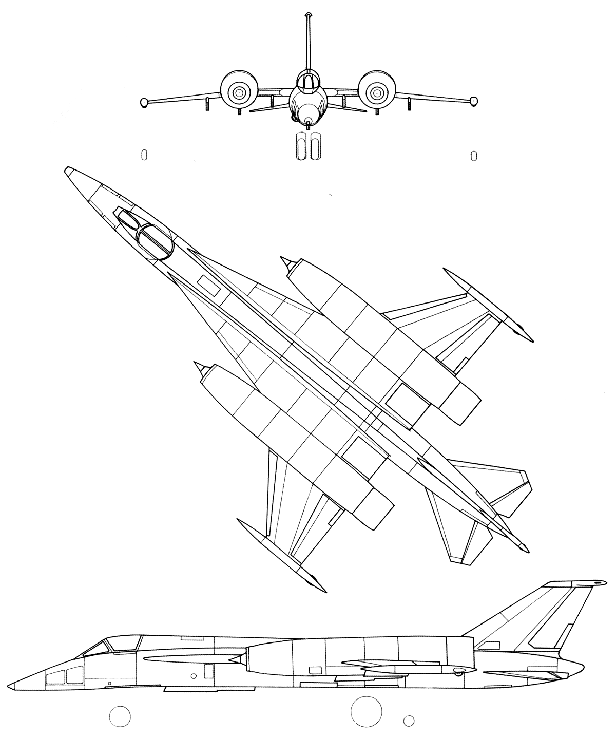

Спустя год, к маю 1971 г. был подготовлен аванпроект штурмовика Як-45, и лёгкого фронтового истребителя Як-45И. Притом в материалах проекта было отмечено, что Як-45И "спроектирован на базе лёгкого штурмовика Як-45". Теперь это уже была не одна книга, а целых восемь, причём семь из них посвящались штурмовику.
  Лёгкий самолёт-штурмовик Як-45 предназначался для поражения подвижных и неподвижных наземных объектов в тактической и ближайшей оперативной глубине (до 200 км за линией фронта) в условиях визуальной видимости. В материалах проекта говорилось, что "высокие манёвренные и разгонные характеристики позволяют самолёту успешно преодолевать фронтовую полосу ПВО противника на малых высотах".
  Именно этого первоначально и требовали военные в ТТТ 1971 г., понимая, что максимальная скорость полёта во многом определяет облик самолёта. С одной стороны большая скорость полёта повышает вероятность преодоления ПВО, с другой - снижается вероятность визуального обнаружения малоразмерных целей, возрастают требования к квалификации лётчиков. Тем не менее, заказчик хотел получить штурмовик с максимальной скоростью 1200 км/ч у земли (с четырьмя орудийными блоками 80-мм НАР С-8 на наружной подвеске). Именно в это время в ОКБ П.О.Сухого родился проект штурмовика на базе перехватчика (!) Су-15.
  Во вступлении к проекту, которое А.С.Яковлев подписал 22 июля 1971 г. (на два месяца позже, чем по проекту истребителя), говорилось, что Як-45 "имеет следующие характерные особенности: высокую манёвренность, большие значения максимальных скоростей на всех высотах, возможность использования элементарно подготовленных аэродромов, простоту и быстроту технического обслуживания, относительную дешевизну изготовления, быстроту действия по вызову и своевременность атаки".
  Выбранная схема крыла, имеющего большую стреловидность корневого отсека и относительно малую у консолей, позволяла без дополнительных усложнений получить хорошие несущие свойства как на взлётно-посадочных, так и на сверхзвуковых скоростях, малое индуктивное сопротивление и незначительный сдвиг фокуса при переходе от дозвука к сверхзвуку.
  Разнесённая силовая установка обеспечивала минимальные потери в воздухозаборнике и на сопле двигателя, а также давала определённые преимущества в техобслуживании, в дальнейшей модернизации самолёта и живучести. Для уменьшения стоимости машины, её планер предполагали изготавливать из обычных, в основном дюралюмиевых сплавов.
  Аэродинамическая схема и компоновка машин принципиально не изменились. Однако крыло было сделано разъёмным и его немного приподняли относительно строительной горизонтали фюзеляжа. Корневая часть крыла теперь не имела поперечного V, а консоли отклонили вниз на 7°. Несколько уменьшили стреловидность наплыва (73°), а угол стреловидности консолей увеличили до 29°. При этом корневая часть крыла стала более тонкой (3%). Профиль крыла - ЦАГИ П53-М с относительной толщиной 3-5% по наплыву и 5% на консолях. Оно снабжено зависающими элеронами, выдвижными закрылками и автоматическими предкрылками. Каркас крыла состоял из главного и заднего лонжеронов, балок, стрингеров и нервюр.
  Фюзеляж - стрингерный полумонокок круглого сечения, диаметром 1.2 м. В хвостовой части сечение фюзеляжа переходило в овальное. В носовой части фюзеляжа размещались передний отсек оборудования, гермокабина лётчика и ниша передней стойки шасси. В средней части - закабинный отсек оборудования, два топливных отсека (баки No.1 и No.2) и ниша основной стойки шасси, в которой дополнительно размещались агрегаты гидравлической и топливной систем. В хвостовой части фюзеляжа располагались отсек оборудования и тормозной парашют.
  Поперечный набор фюзеляжа состоял из 53 шпангоутов, стрингеров, лонжеронов и балок. Обшивка фюзеляжа - "дюралюминовая", а на участках топливных баков применены штампованные панели. Передний щиток ниши главной стойки шасси выполнял функции и тормозного щитка. Перед посадкой он убирался.
  Фонарь кабины состоял из неподвижного козырька и откидной части. Обзор из кабины лётчика позволял визуально атаковать цели с углами визирования вперед до 20°. За кабиной пилота, внизу по левому борту была установлена пушка ТКБ-635. Для термозащиты обшивку планера у среза ствола защищал титановый лист.
  Оперение - однокилевое с переставным стабилизатором, рулём высоты. Киль - с рулём поворота. Стабилизатор имел угол поперечного V −10°.
  Система спасения включала катапультное кресло КЯ-1 облегчённого типа (115 кг в снаряженном состоянии), которое нормально работало на высотах от 50 м при скоростях менее 1200 км/ч, на высотах от 0 до 50 м при скоростях 500-1200 км/ч и с уровня земли при скорости 150-500 км/ч. При аварийном открытии фонаря верхнюю балку разрезало удлинённым кумулятивным зарядом. Специальная бортсистема обеспечивала в аварийной обстановке автоматическое принудительное катапультирование.
  У шасси велосипедного типа передняя стойка убиралась назад по потоку, а основная - против потока. Две подкрыльные опоры были установлены на консолях крыла и убирались в законцовки крыла назад по потоку. Все четыре стойки - рычажного типа, с азотно-гидравлическими амортизаторами. На главной стойке - два тормозных колеса размером 930∙305 мм, на передней- нетормозное колесо размером 660∙200 мм. Переднее колесо управлялось от педалей ножного управления с помощью гидроусилителя. Шасси позволяло эксплуатировать самолёт на грунтовых аэродромах III класса с прочностью грунта 7 кгс/см2;.
  Система управления самолётом - бустерная, необратимая, с пружинными автоматами усилий. Проводка управления - жёсткая. Питались бустеры от основной или дублирующей гидросистем. Парирование бокового момента при отказе одного из двигателей осуществлялось рулём поворота автоматически.
  Силовая установка самолёта включала два ТРДДФ Р53Ф-300 разработки ММЗ "Союз" (генеральный конструктор С.К.Туманский). Двигатели размещались в гондолах на крыле симметрично относительно плоскости хорд. Регулирование входного устройства осуществлялось перемещением центрального тела. Основной запас топлива размещался в фюзеляже в двух баках-отсеках. Топливные системы каждого двигателя - автономные, с системой кольцевания. Силовая установка была оборудована отбором воздуха для системы кондиционирования, турбозапуском, противопожарной системой и системой нейтрального газа.
  Гидросистема состояла из двух автономных систем, одна из которых питала агрегаты системы управления самолётом, другая - силовые цилиндры. Каждая система имела по одному гидронасосу с приводом от двигателя. Рабочее давление - 210 кгс/см2;. В случае выхода из строя гидросистемы управления, предусматривалось автоматическое переключение питания бустеров на систему силовых цилиндров, а её потребители в свою очередь должны было питаться от аварийной пневмосистемы.
  Система наддува и кондиционирования питалась воздухом, отбираемым от компрессоров двигателей. На высотах более 8000 м в кабине поддерживалось избыточное давление 0.3 атм.
  Энергоузел состоял из систем переменного и постоянного тока. Первая (напряжением 200/115 В частотой 400 Гц) включала два генератора мощностью по 12 кВА каждый. Источниками питания второй являлись два генератора мощностью по 8 кВт и аварийная аккумуляторная батарея.

Модификация   Як-45 (штурмовик)   Як-45И (истребитель)
Размах крыла, м   10.30   10.30
Длина самолета,м   18.80   18.52
Высота самолета,м   4.65   4.60
Площадь крыла, м2   39.77   40.00
  пустого самолета   8700   8830
  нормальная взлетная   14500   13900
