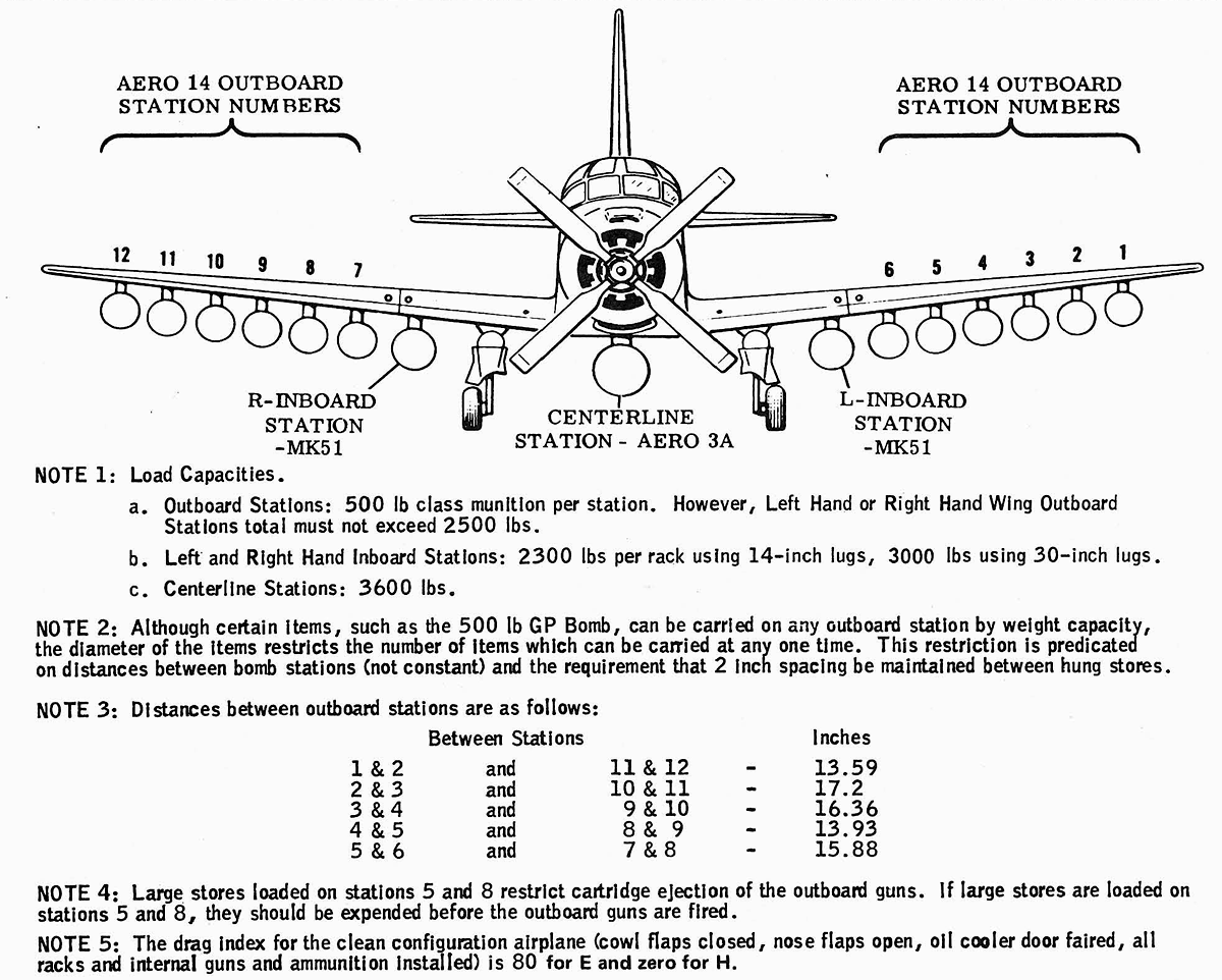

Подвесное вооружение предполагалось размещать на трех пилонах: один из них располагался под фюзеляжем, а два других находились в корневой части крыла. Последние выполняли еще и защитную роль при вынужденной посадке с убранным основным шасси. Оборонительного вооружения на Dauntless II не устанавливалось. Летчик находился в просторной кабине под каплевидным фонарем.

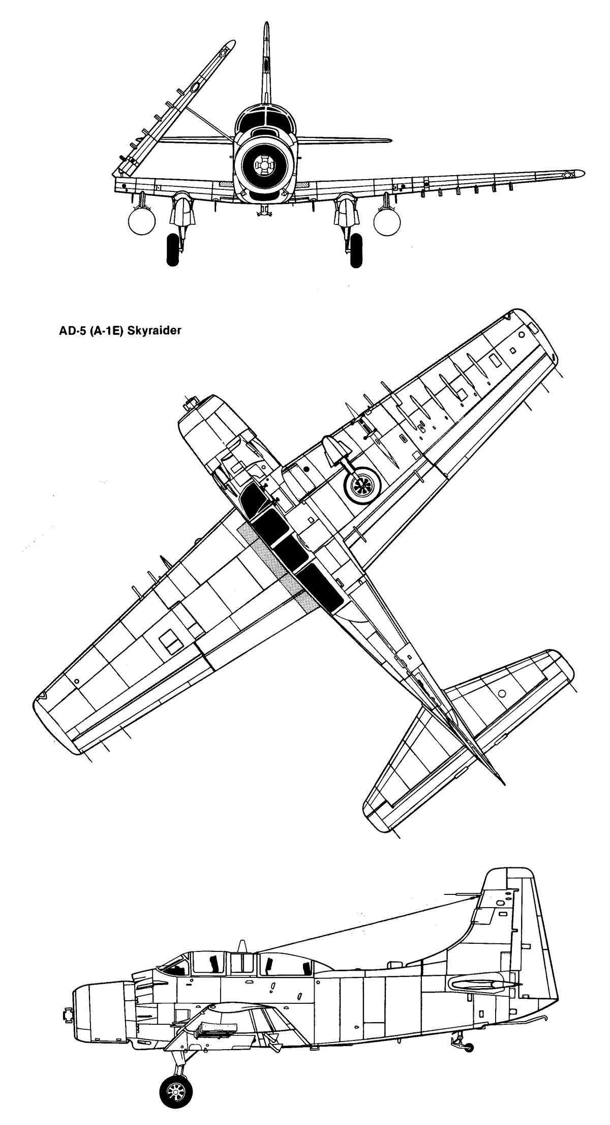

AD-5
  начальный вариант 1948г. с двигателем R-3350 с турбокомпрессором. Позже обозначение AD-5 перешло к варианту, который совместил функции обнаружения и уничтожения подводных лодок; длина фюзеляжа была увеличена на 0,58 м (1 фут 11 дюймов); увеличена площадь вертикального оперения; вооружение на крыле было доведено до четырех 20-мм пушек. Мог быть преобразован в санитарный, военно-транспортный, грузовой самолет, способный взять на борт до 907 кг (2000 фунтов) груза, в буксировщик мишеней и самолет для фоторазведки (построено 212 машин).

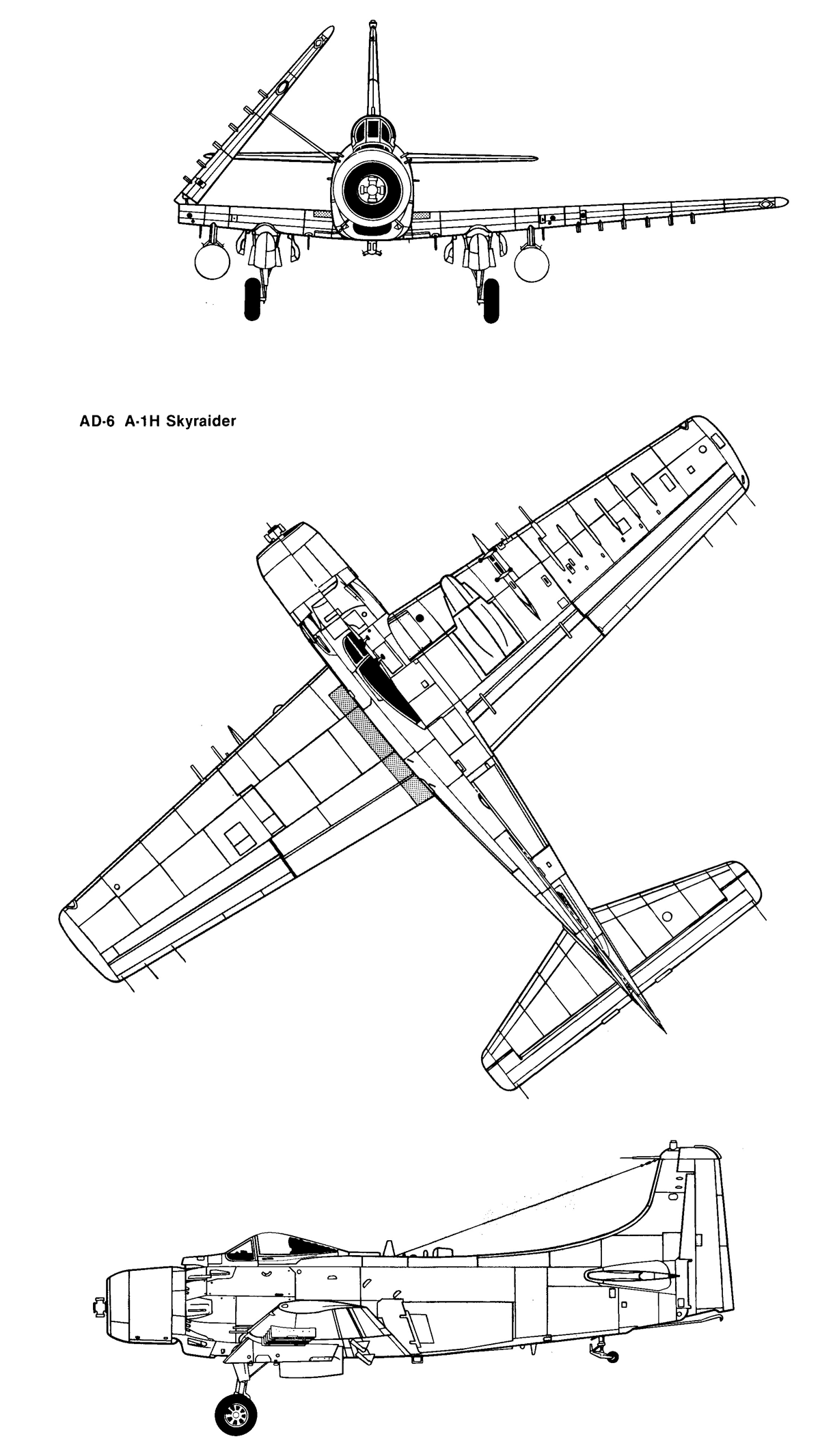

AD-6
улучшенная модель одноместного штурмовика AD-4B, оснащенн оборудованием для точного бомбометания с малых высот (построено 713 самолетов).

A-1E обозначение самолета AD-5 с  1962г.

A-1H новое обозначение самолета AD-6, данное ему в 1962г.

Вооружение:   две 20-мм пушки
  боевая нагрузка - 2720 кг различного вооружения на 12 узлах подвески (бомбы, НУРС)
