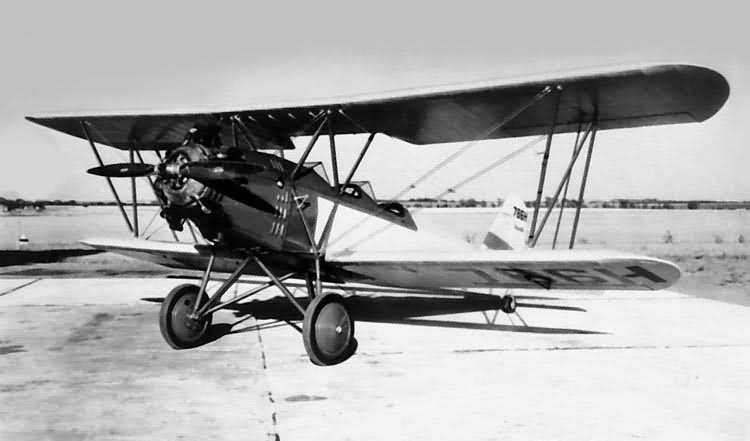

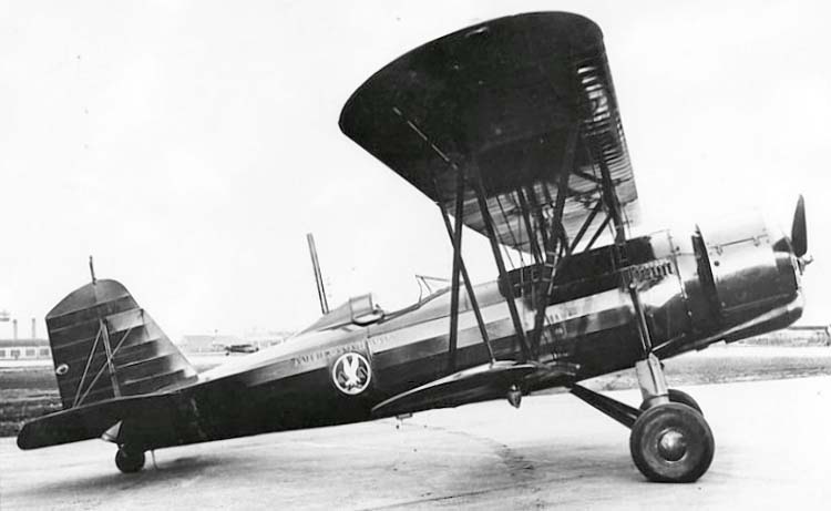

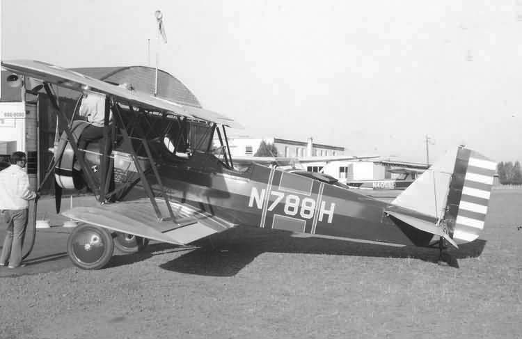

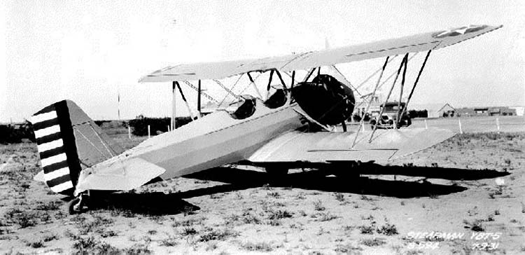

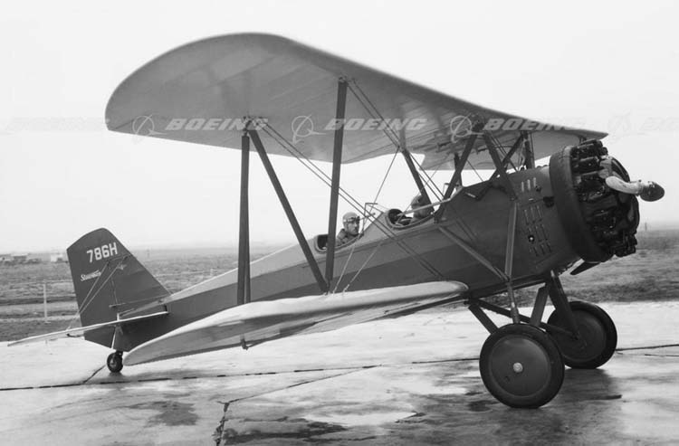

Stearman 6 Cloudboy (PT-9)
Разработчик: Stearman
Первый полет: 1931
В 1931-1932 годах компания "Stearman Aircraft Company" разработала гражданский и военный учебно-тренировочный самолет 6 Cloudboy - двухместный биплан с тандемно расположенными открытыми кабинами. Первой гражданской модификацией стал 6A с двигателем Wright J-б мощностью 165 л. с. Продали лишь три гражданские машины.

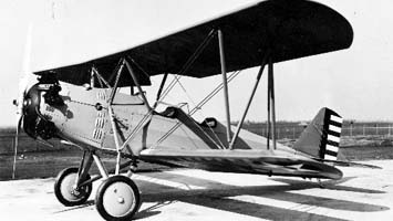

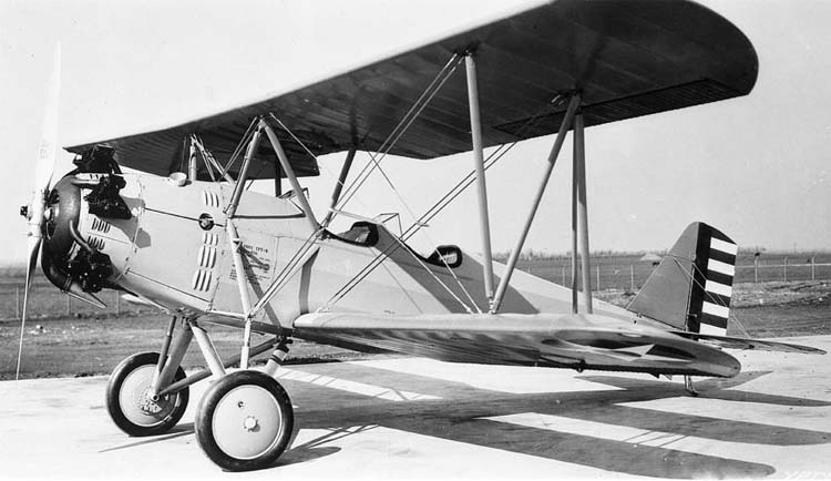

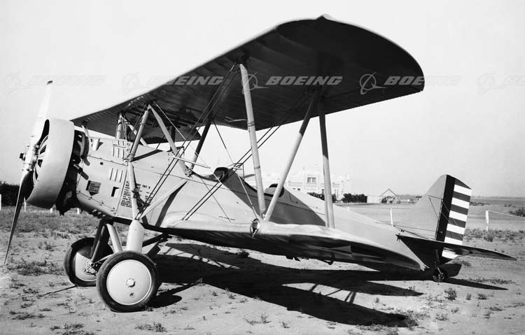

Надежда возродилась после того, как авиакорпус Армии США заказал четыре подобных самолетов под обозначением YPT-9, оснащенных такими же двигателями. Однако в дальнейшем заказа на серийное производство не последовало.
Позже данные самолеты были переоборудованы и получили новые обозначения - YPT-9A (двигатель Continental A70 мощностью 1б5л.с.), YPT-9B (двигатель Lycoming мощностью 200 л. с.), YPT-9C (двигатель Kinner мощностью 170 л. с.), YBT-3 (двигатель Wright J-6-9 Whirlwind мощностью 300 л. с.) и YBT-5 (двигатель Pratt & Whitney Wasp Jr мощностью 300 л. с.).
На их базе создана серия гражданских машин: 6F Cloudboy (двигатель Continental), 6D (Wasp Junior), 6H (Kinner) и 6L (Lycoming), но каждый построен в двух или трех экземплярах.

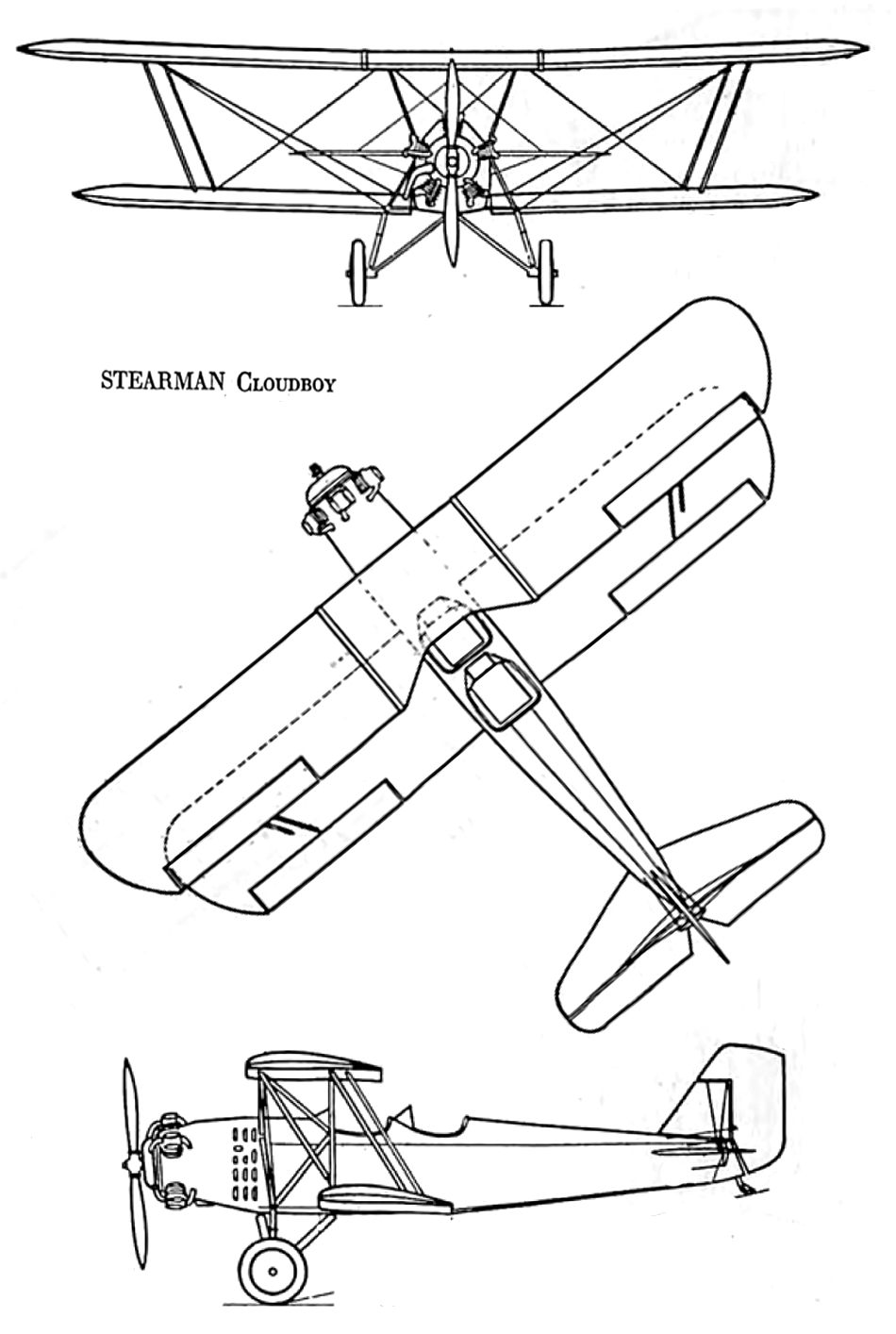

Модификация YPT-9B
Размах крыла, м 9.76
Длина, м 7.52
Высота, м 2.92
нормальная взлетная 1279
Тип двигателя 1 ПД Lycoming R-680-3
Мощность, л.с. 1 х 200
Максимальная скорость , км/ч 217
Крейсерская скорость , км/ч 185
Практическая дальность, км 789
Скороподъемность, м/мин 318
Практический потолок, м 5183
