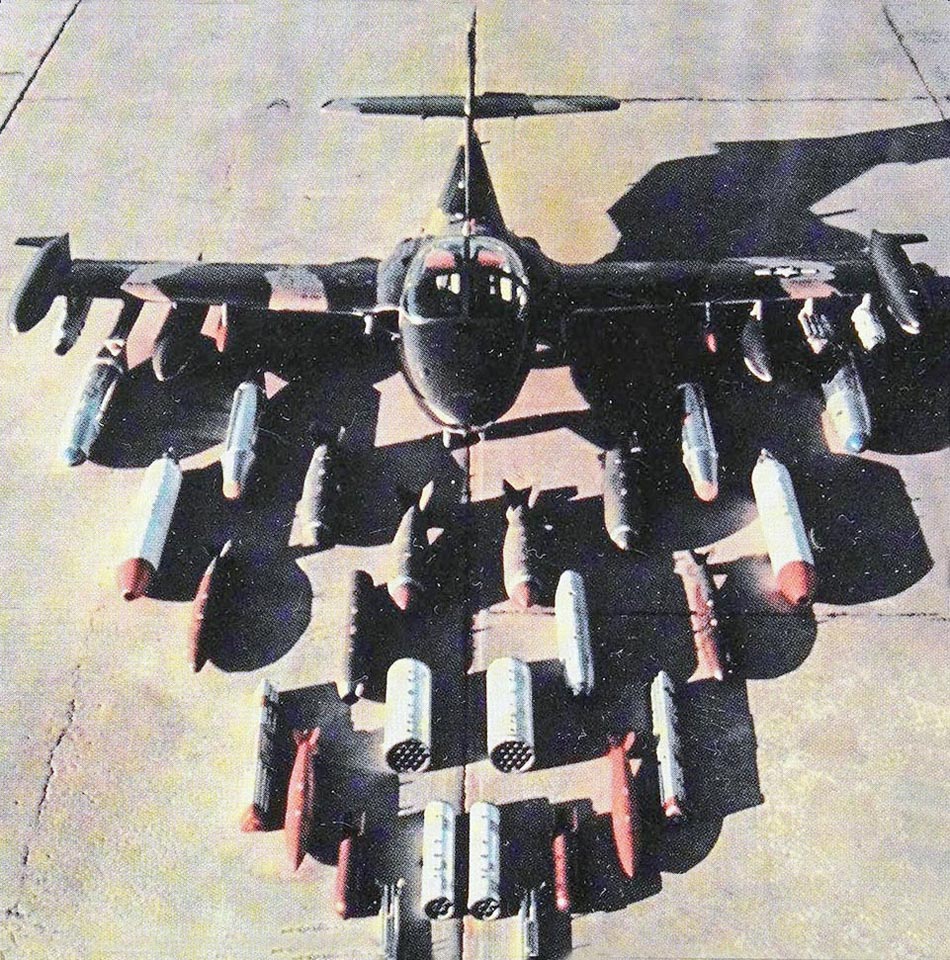

В 1950-х  ВВС США определили, что имеется реальная потребность в легком ударном самолете, оптимизированном для атаки ближней дальности в войне с средней интенсивностью. Таким самолетом стал Т-37В. Потребность в таком  самолете во Вьетнамской Войне (1961 - 1973) привела к преобразованию 39 T-37B в A-37 Dragonfly (Cessna Model 318E) с J85-GE-5 турбореактивными двигателями, значительно усиленной структурой, защитой брони для экипажа, увеличенным внутренним запасом топлива, обеспечиваемый встроенными баками.
A-37 Dragonfly - ударный вариант самолета T-37B, взлетел 22 октября 1963 года в виде первого из двух прототипов YAT-37D с двумя усовершенствованными турбореактивными двигателями General Electric J85-GE-5 мощностью по 10,67 кН. Затем еще 39T-37B были переоснащены двигателями J85-GE-17A и переименованы в A-37A. Подобно двум прототипам YAT-37D эти самолеты получили бронирование, в фюзеляже установили 7,62-мм пулеметы Minigun, прицельное оборудование для штурмовки и увеличенные колеса шасси для базирования на грунтовых аэродромах. Крыло оснастили восемью узлами подвески, а на его законцовках смонтировали дополнительные топливные баки.
Проведенные  в мае 1967, боевые испытания во Вьетнаме доказали большую полезность такого типа самолетов для целой серии  задач по на несению ударов по некрупным целям.  Всего было произведено 39 самолетов А-37А.

Вооружение:   один шестиствольный 7.62 -мм пулемет GAU-2/A
  с 618 патронами
  Боевая нагрузка - максимально - 2721 кг
  и нормальная - 1814 кг на 8 узлах подвески
  Варианты бомбовой нагрузки:
  4x 340-кг напалмовые бомбы BLU-1B/C,
  8x 227-кг напалмовые бомбы BLU-32B,
  4x 340-кг бомбы М117, М118,
  8x 227-кг бомбы Mk.82 или 113-кг Mk.81,
  8x бомбометов типа CBU,
  4 бомбы SUU-20,
  осветительные и зажигательные бомбы
  Остальное:
  8 ПУ LAU-3/A с 19х70-мм НУР,
  8 ПУ LAU-59/A, LAU-32/A с 7х70-мм НУР,
  6 контейнеров SUU-11 с 7.62-мм пулеметом
  и 1500 патронами.
