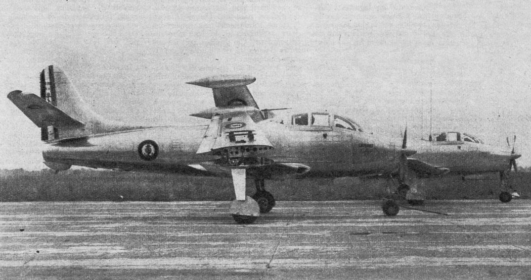

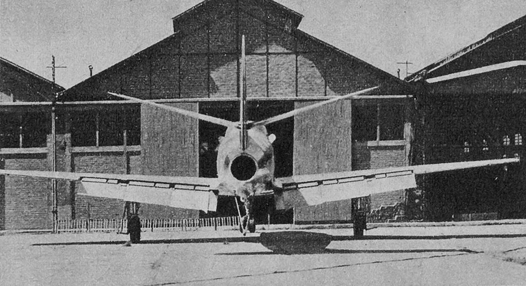

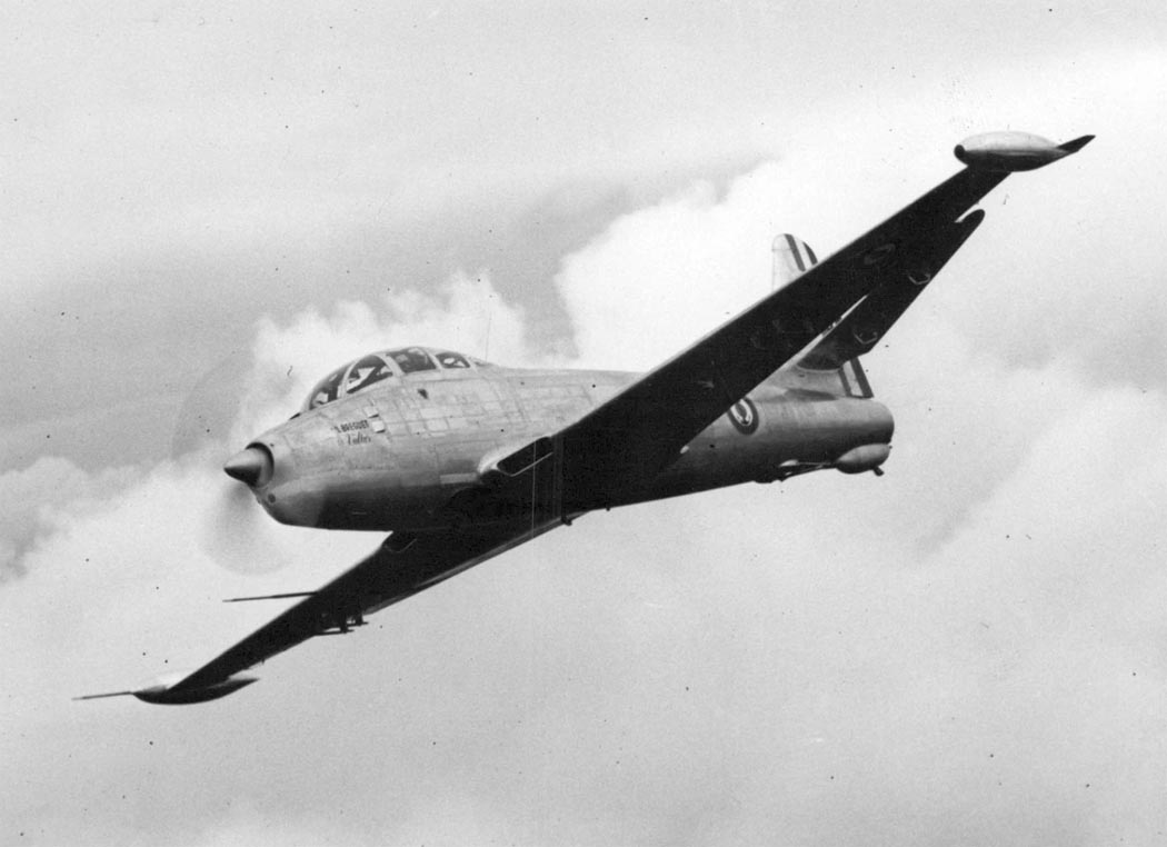

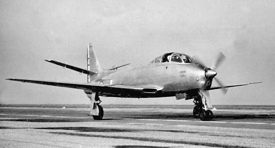

Br.960 Vultur - палубный штурмовик, разработанный французской фирмой Breguet Aviation. На сравнительно ранней стадии разработки газотурбинных двигателей многими конструкторами военных самолетов была избрана концепция смешанной силовой установки, которая предлагала экономичное использование турбовинтового двигателя для крейсерского полета на большое расстояние и наличие дополнительного турбореактивного двигателя для взлета с тяжелой боевой нагрузкой или для обеспечения высокой скорости в бою.
Компания Breguet выбрала такую силовую установку для палубного штурмовика Breget 960 Vultur с турбовинтовым двигателем Armstrong Siddeley Mamba 1 (мощностью 980 л.с.) в носовой части и турбореактивным двигателем Hispano-Suiza (Rolls Royce) Nene 01 (тяга 2200 кгс)  в хвостовой части фюзеляжа. На втором прототипе самолета была установлена силовая установка состоящая из  Armstrong Siddeley Mamba 3 (мощностью 1200 л.с.) и Hispano-Suiza (Rolls Royce) Nene 104 (тяга 2270 кгс).
Опыт, приобретенный в процессе эксплуатации самолета Vultur, который впервые поднялся в воздух 3 августа 1951г., привел к отказу ВМС Франции от идеи применения подобной силовой установки для штурмовиков. Вместо этого компания Breguet получила контракт на разработку на основе аппарата Vultur трехместного палубного противолодочного самолета получившего обозначение Br.965. Позднее ставший серийным противолодочным самолетом Br.1050 Alize.
Модификация   Br.960
Размах крыла, м   16.70
Длина самолета,м   13.35
Высота самолета,м   5.00
Площадь крыла,м2   36.30
  пустого самолета   6100
  максимальная взлетная   9800
Тип двигателя
  основной   1 ТВД Armstrong Siddeley Mamba III
  дополнительный   1 ТРД Hispano-Suiza (Rolls Royce) Nene 104
Мощность
  основного, л.с.   1 х 1200
  дополнительного, кгс   1 х 2270
Максимальная скорость, км/ч   900
Крейсерская скорость , км/ч   400
Продолжительность полета, ч   4.5
Практический потолок, м   8900
Вооружение:   две 30-мм пушки c 200 патронами на пушку.
  боевая нагрузка - 1000 кг на 4 узлах подвески:
  НУР, бомбы
