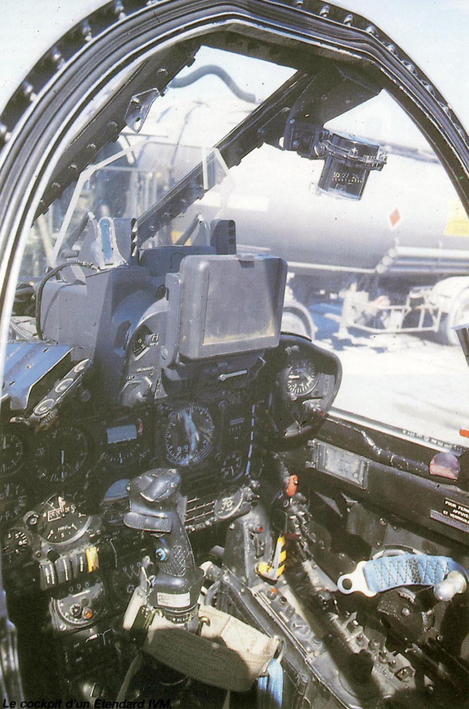

За носовой частью расположена одноместная кабина пилота, закрытая сбрасываемым в полёте фонарём с плоским передним стеклом типа "триплекс" толщиной 40 мм. Она оснащена системой кондиционирования воздуха, поддерживающей в ней избыточное давление 0,25 кг/см2, начиная с высоты 6000 м.
Здесь установлено лёгкое катапультное кресло Martin-Backer Мк.4, обеспечивающее безопасное покидание самолёта на любой высоте, вплоть до нулевой.
