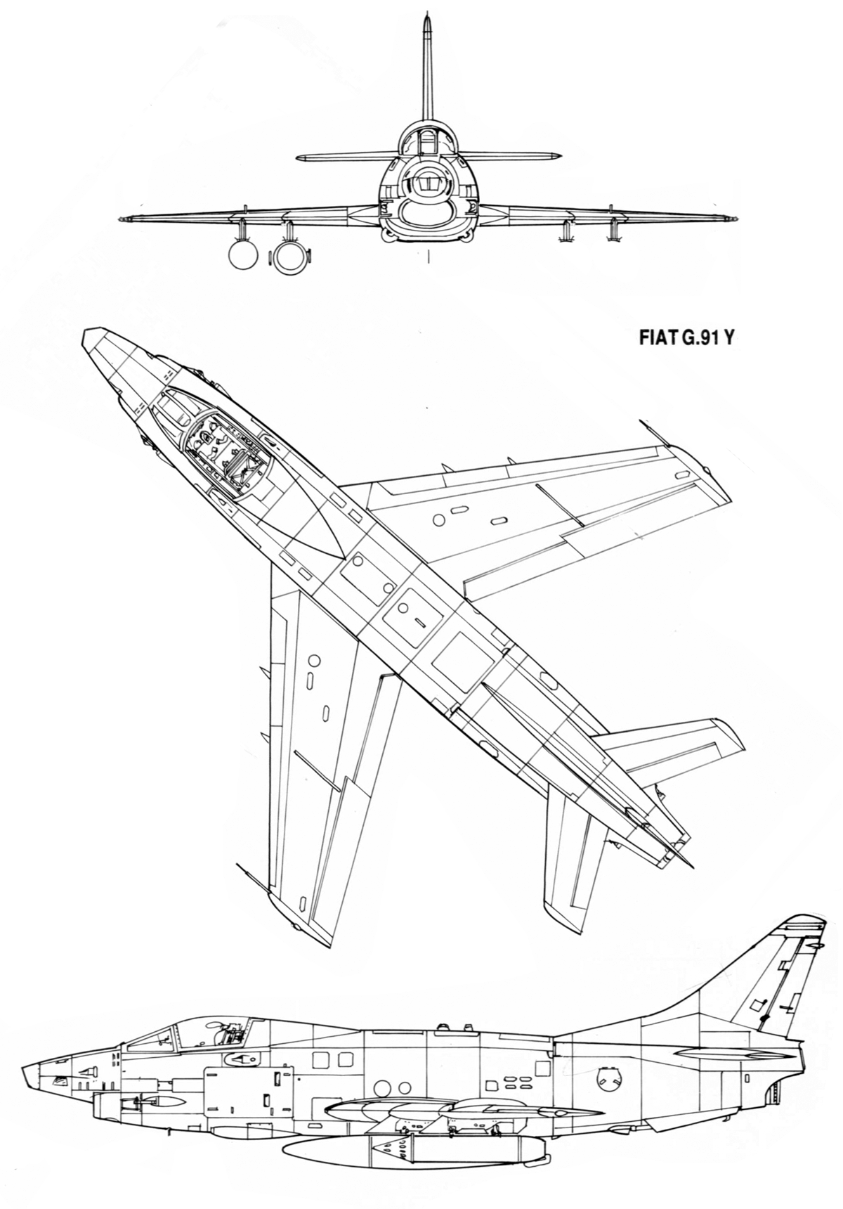

Техническое описание  G.91Y
Самолёт G.91Y в варианте истребителя-бомбардировщика предназначался для поддержки сухопутных войск. Он мог наносить удары по наземным целям преимущественно с малых высот в светлое время суток. В случае использования G.91 Y в качестве разведчика аппаратура, установленная в носовой части фюзеляжа, позволяла проводить фотосъёмку как с больших, так и с малых высот.

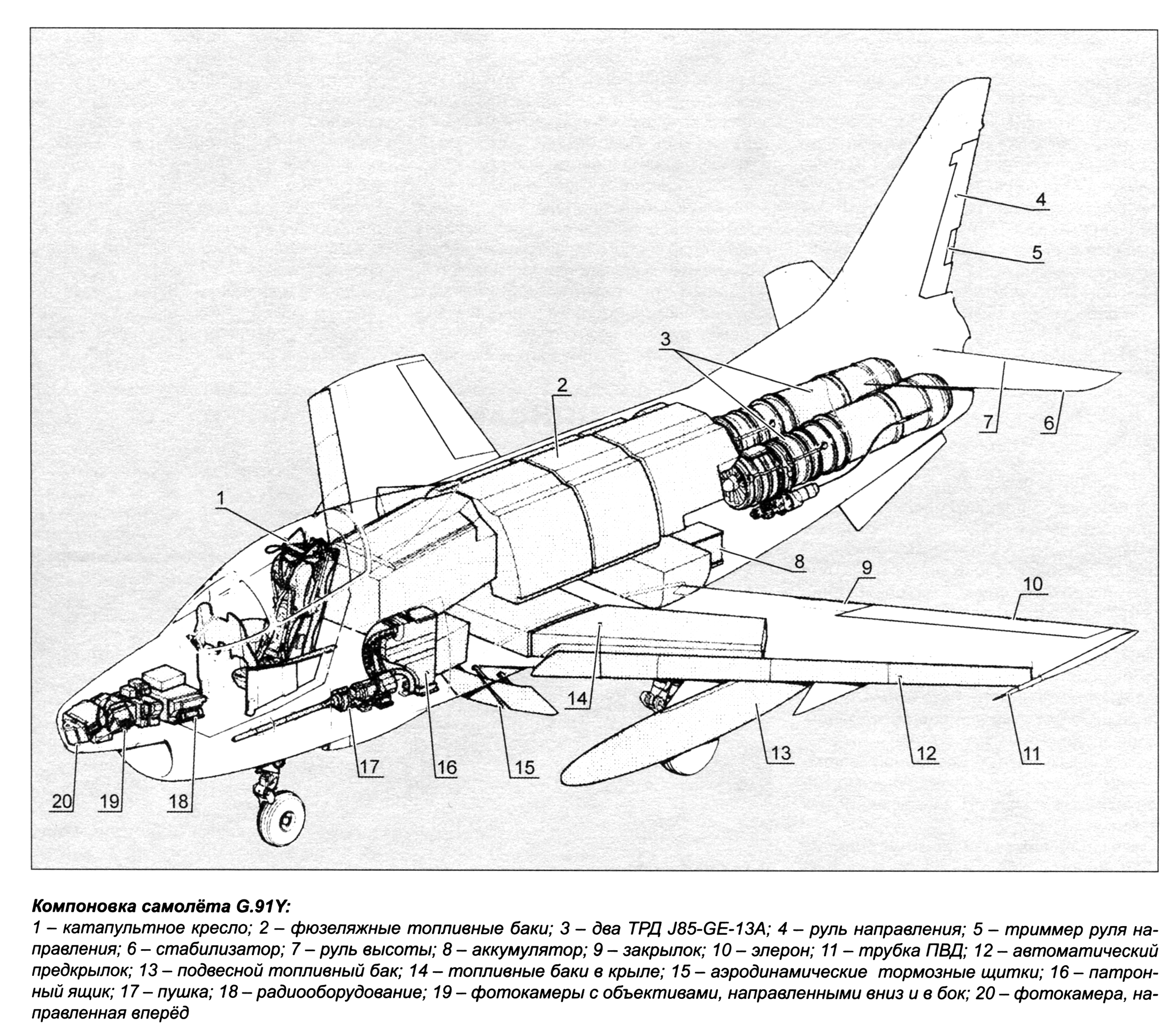

Одноместный истребитель-бомбардировщик G.91Y выполнялся по нормальной аэродинамической схеме с низкорасположенным крылом умеренной стреловидности. Конструкция - цельнометаллическая, в основном из алюминиевых сплавов.
Фюзеляж самолёта имел удлинение 7,25. Конструктивно он состоял из трёх частей - носовой, центральной и хвостовой. Носовая часть фюзеляжа имела конусообразную форму. Она изготовлялась отдельно, а затем приклёпывалась к центральной. В ней размещалось радиооборудование, а также фотоаппаратура.
Центральная часть фюзеляжа имела сечение в форме полуэллипса, вытянутого по вертикали, с плоской нижней частью. Такая форма позволила улучшить сочленение крыла с фюзеляжем и уменьшить сопротивление интерференции. Кроме того, плоская нижняя поверхность дала возможность удобно разместить колёса главных опор шасси и организовать поверхности двух тормозных щитков.
В центральной части находились пилотская кабина, отсеки вооружения по её бокам, ниша для уборки передней опоры шасси, топливные баки, ниши для уборки колёс основных опор шасси. Воздух для двигателей от эллиптического нерегулируемого заборника под носовой частью проходил по длинным трактам насквозь через всю центральную часть фюзеляжа.
Лётчик сидел в гермокабине вентиляционного типа в катапультном кресле Мартин-Бейкер Мк.4 под прозрачным фонарём. Последний состоял из неподвижного козырька и подвижной задней секции. Лобовое бронестекло козырька -плоское. Задняя секция поднималась электроприводом вверх-назад, при катапультировании сбрасывалась. Фонарь обеспечивал пилоту хороший обзор. В частности, угол обзора вперед-вниз равнялся 12°. Температура в гермокабине поддерживалась автоматически. Линия фонаря продолжалась небольшим гаргротом.
Под центральной частью бок о бок располагались два тормозных щитка, закреплённых на заднем лонжероне крыла. Выпуск и уборка их осуществлялись гидроприводом.
Задняя часть фюзеляжа крепилась к центральной четырьмя болтами, обеспечивая доступ к находящимся внутри неё двигателям. Под основанием руля направления находился контейнер для тормозного парашюта.
Крыло ламинарного профиля имело стреловидность по линии четвертей хорд 37° 41 '. Удлинение крыла - 4,48, сужение - 2,16, относительная толщина профиля - 8%. Конструкция кессонного типа: два лонжерона сверху и снизу накрывались панелями несущей обшивки с приклёпанными стрингерами. Сечение стрингеров - переменное, уменьшающееся к концам крыла.
Крыло делилось на центроплан, интегрированный с центральной частью фюзеляжа, и две консоли. Консоли легко отстыковывались от фюзеляжа. На верхней поверхности их с каждой стороны устанавливалось по одному аэродинамическому гребню, заканчивающемуся на половине длины хорды. На законцовке левой консоли находилась трубка ПВД.
Механизация крыла включала автоматические предкрылки и однощелевые закрылки. Предкрылки занимали место на передней кромке от 29,4% до 93,5% размаха, сдвижные закрылки - на задней от 19,7% до 51,7% размаха. На концевых частях крыла располагались элероны с гидроприводом. Предусматривалось механическое управление элеронами в аварийной ситуации.
Хвостовое оперение истребителя -стреловидное. Горизонтальное оперение площадью 2,81 м2 имело стреловидность 33° 42' по линии четвертей хорд. Угол его установки мог изменяться в полёте с помощью электропривода.
Вертикальное оперение имело стреловидность 44° 45' и площадь 2,74 м2.
Килю предшествовал развитый форкиль, способствовавший улучшению путевой устойчивости. Рули высоты и направления снабжались триммерами и управлялись при помощи электрических приводов.
Шасси самолёта - трёхопорное, с носовым колесом, полностью убирающееся в полёте. Амортизация всех стоек - гидропневматическая, на каждой устанавливалось по одному колесу. Колёса основных опор оснащались гидравлическими дисковыми тормозами. Носовая стойка - неуправляемая, свободно ориентирующаяся. Уборка и выпуск шасси - гидросистемой. Носовая опора складывалась назад по полёту в фюзеляж, причём её колесо при этом поворачивалось, укладываясь горизонтально. Основные опоры убирались в ниши в центроплане по направлению к оси самолёта. В полётном положении шасси полностью закрывалось щитками, колёса блокировались гидравлическими замками. В аварийной ситуации носовая опора могла быть выпущена от гидроаккумулятора, а основные опускались под собственным весом после открывания замков. Имелся аварийный тормозной посадочный гак для использования аэрофинишёра.
G.91 Y оснащался двумя ТРДФ Дженерал электрик J85-GE-1 ЗА с тягой по 1850 кгс на форсаже и 1235 кгс - на максимальном режиме. Это обеспечивало самолёту тя-говооружённость 0,463 при нормальной взлётной массе и 0,416 - при максимальной. Этого вполне хватало для достижения больших дозвуковых скоростей полёта и сравнительно высокой скороподъёмности. Двигатели имели относительно высокую весовую отдачу (0,143). Удельный расход топлива составлял 2.22 кг/(кгс.ч) на максимальном режиме. Запуск двигателя -пиротехнический, до трёх раз подряд.
Топливо содержалось в девяти баках, делившихся на три группы. Баки передней фюзеляжной группы имели ёмкость 1361 л, задней - 1284 л, два бака в крыле мехеду лонжеронами - 577 л. Общий объём составлял 3222 л, но нормальная заправка равнялась 3059 л. Вдобавок к этому самолёт мог нести подвесные баки суммарной ёмкостью 1032 л (нормальная заправка -1015 л). Таким образом, максимальный запас топлива - 4074 л. Все баки были взаимосвязаны, обеспечивая перекрёстное питание двигателей.
На самолёте имелись две гидросистемы с рабочим давлением 210 кгс/см2, давление в каждой из них создавалось своим насосом (каждый ТРДФ приводил в действие один насос). Гидросистемы обеспечивали работу сервоприводов элеронов, уборку и выпуск шасси, а также приводили в действие тормоза основных колёс шасси. Системы были спроектированы таким образом, чтобы при выходе из строя одной из них вторая обеспечивала работу основных агрегатов самолёта.
Напряжение в электрической сети -28 В. В качестве основных источников электроэнергии на двигателях были установлены два генератора переменного тока мощностью по 9 кВ*А, В качестве аварийного источника служили две аккумуляторные батареи ёмкостью 34 А*ч, расположенные в хвостовой части фюзеляжа. Истребитель комплектовался системой внутреннего освещения, аэронавигационными огнями и двумя посадочными фарами, смонтированными на передней стойке шасси.
Управление самолётом - ручкой и педалями. Обратная связь от рулей и элеронов отсутствовала, усилия имитировались пружинным механизмом.
Бронезащита лётчика включала плиту на полу и две перегородки спереди и сзади кабины. В козырьке монтировалось лобовое бронестекло. Дополнительной защитой пилота по бокам являлись отсеки вооружения. Топливные баки прикрывались стальным листом снизу.
На G.91Y устанавливался навигационно-прицельный комплекс, включавший двухосную гироскопическую платформу Сперри SYP-820, сопряжённую с доплеровской РЛС Бендикс RDA-12, и центральный аналоговый вычислитель полётных параметров фирмы "Гаррет". Он дублировал доплеровскую РЛС, выдавая данные при выходе её из строя или при неудовлетворительной работе (при полёте над морем или равнинной поверхностью). Навигационный приёмник настраивался на одну из 12 фиксированных приводных наземных станций; лётчик в любой момент мог получить заданный курс и дальность до неё. На борту имелся и автоматический радиокомпас Маркони/Эллиот AD-370.
В состав оборудования самолёта также входили основная и аварийная УКВ радиостанции, бортовой магнитофон, низкочастотный усилитель и система СРО. Большая часть аппаратуры была иностранной разработки, но производилась по лицензиям в Италии различными фирмами.
Истребитель-бомбардировщик оснащался гироскопическим прицелом Ферранти ISIS-B, обеспечивавшим стрельбу и бомбометание. Прицел совмещался с радиовысотомером Хониуэлл AN/APN-171, что повышало точность при атаках с малых высот. Все необходимые данные для применения оружия выводились на индикатор на лобовом стекле фирмы "Спекто".
Встроенное вооружение G.91Y состояло из двух 30-мм пушек DEFA 552 (боезапас -125 патронов на ствол), установленных в носовой части фюзеляжа, под кабиной лётчика. Обшивка перед стволами - стальная. Доступ к оружию - через большие люки по бортам. Пушки вместе с лафетами могли откидываться и опускаться вниз для обслуживания.
Питание пушек - разъёмной металлической лентой. Боезапас размещался в ящиках за кабиной пилота. Интересно, что ящики стояли вдоль оси машины, так что лента совершала в подающем рукаве разворот на 90°. Стреляные гильзы и звенья ленты собирались.

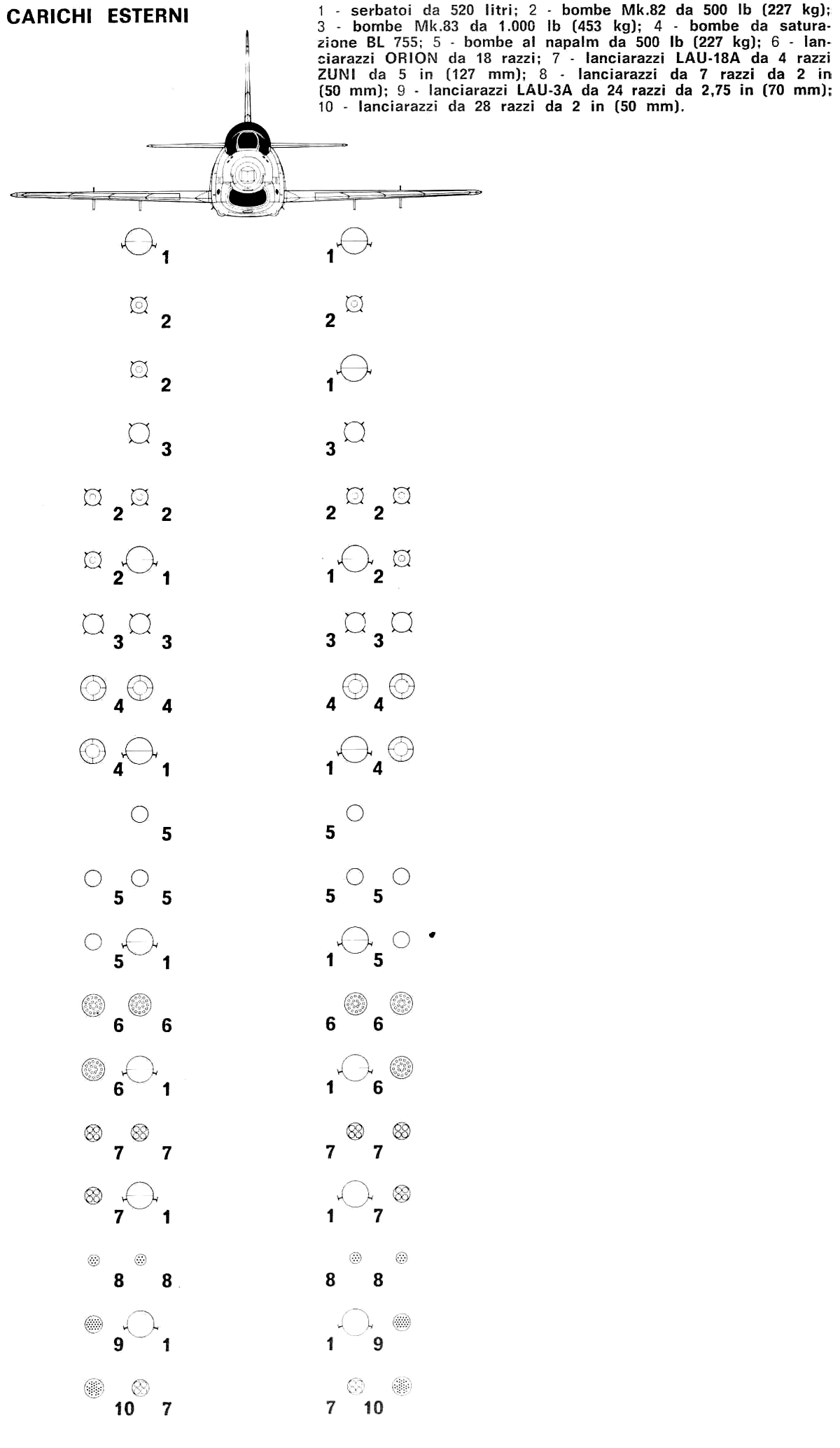

На четырёх подкрыльевых узлах внешней подвески могли подвешиваться авиационные бомбы калибром до 454 кг, зажигательные баки, контейнеры с НАР и ПТБ ёмкостью 260 л, 520 л или 800 л. Кроме того, на внутренних (ближних к фюзеляжу) узлах внешней подвески могли размещаться управляемые ракеты "воздух - поверхность" AS.30. Максимальная боевая нагрузка G.91Y - 2465 кг.
