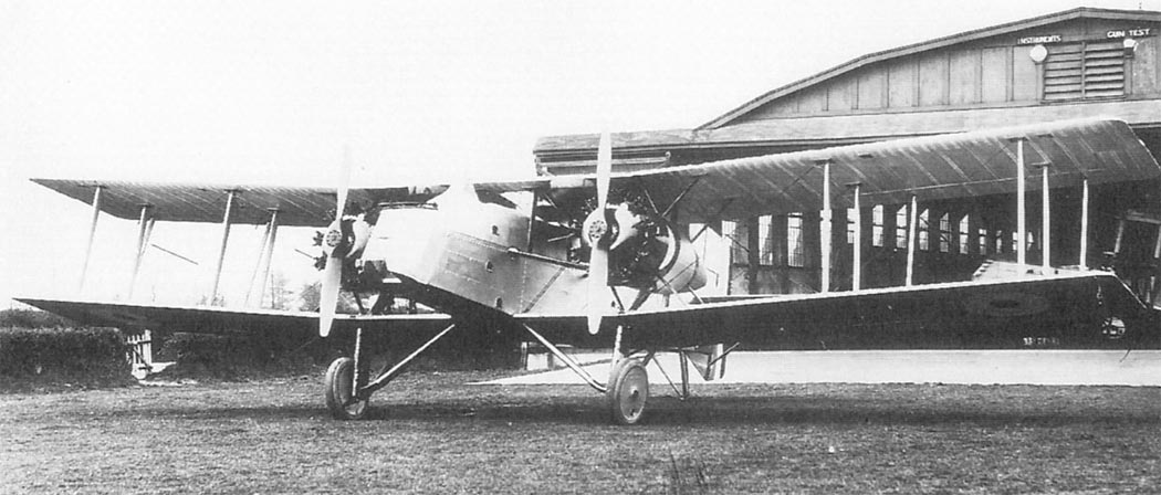

Компания Boulton & Paul получила еще одну возможность для дальнейшего развития своей стальной конструкции, и по выданной Министерством авиации спецификации 30/22 был заказан еще один двухмоторный средний бомбардировщик. В результате появился P.25 Bugle - самолет, который сохранил основную схему, шедшую с Bourges и продолженную Bolton-ом. Первоначально были заказаны два прототипа (номера военного регистра J6984 и J6985), каждый из которых был оснащен двумя 400-сильными девятицилиндровыми радиальными двигателями воздушного охлаждения Bristol Jupiter II/III.

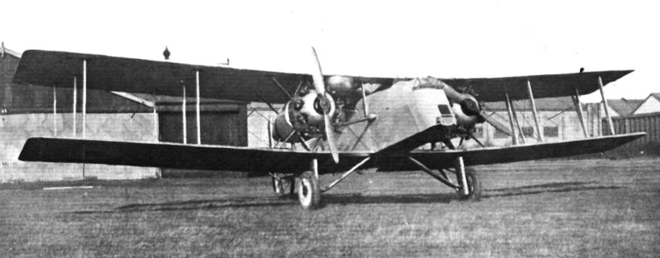

В новом самолете размах крыла составлял 65 футов 0,5 дюйма (19,825 м) и был больше, чем у Bolton-а. Четыре элерона крыльев P.25 Bugle были соединены стойками, а не тросами, как на более ранних конструкциях. Для искоренения жесткости элеронов при искривлении крыла были введены самоустанавливающиеся подшипники. Крылья не имели выноса и были трехстоечными с семифутовым (2,134 м) межплоскостным пространством; двигатели были установлены на середине межплоскостного пространства внутренних стоек. Двигатели имели запатентованные компанией Boulton & Paul шарнирные крепления, впервые примененные на P.10, таким образом Jupiter мог быть развернут в сторону для обслуживания и доступа к его задней части. Двигатели были оснащены двухлопастными винтами и были заключены в обтекаемые гондолы. Полукруглые топливные баки были подвешены под верхним крылом между внутренними стойками и фюзеляжем. Данное решение было принято вследствие позиции Министерства авиации, считавшего, что топливные баки не должны размещаться в фюзеляже.

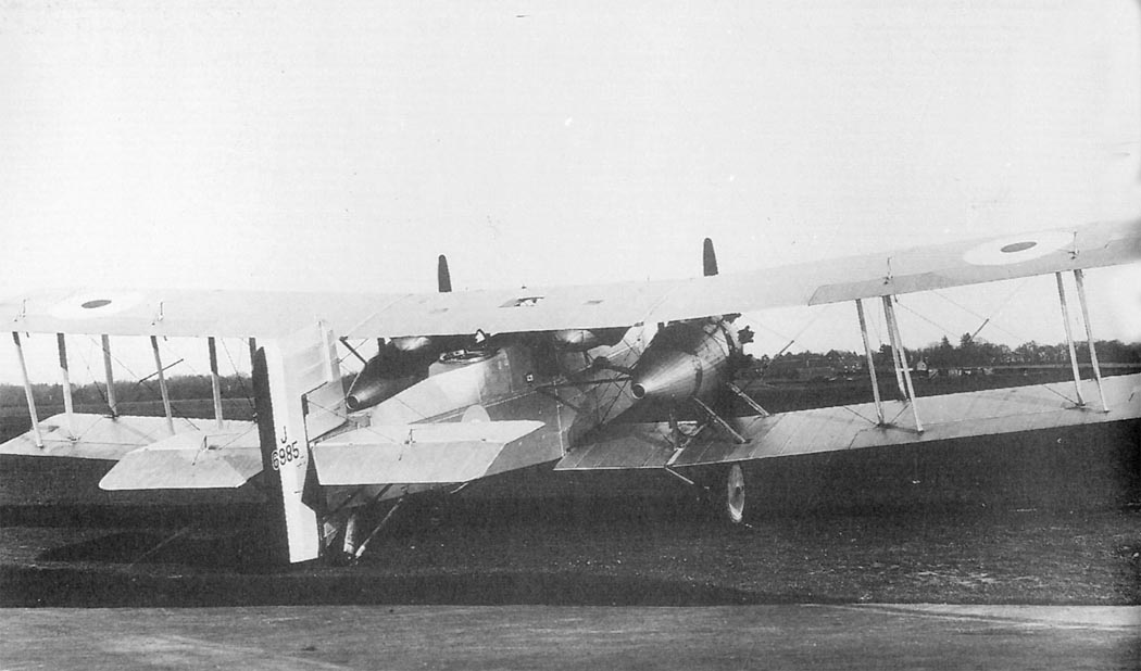

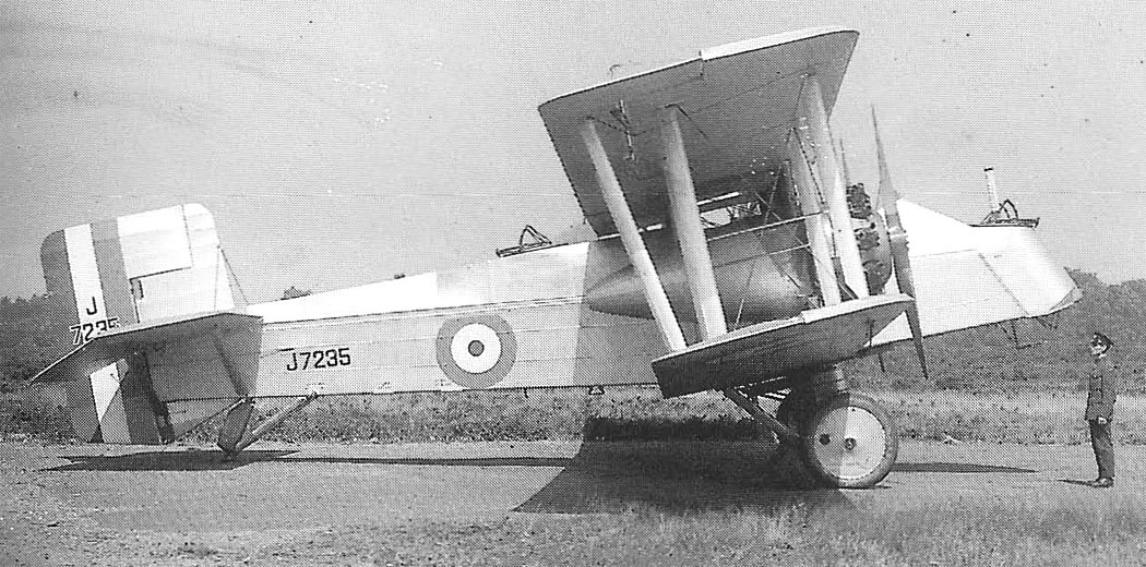

Первый Bugle I (номер военного регистра J6984), после состоявшихся 29 июня 1923 года рулежечных испытаний, впервые полетел на следующий же день - 30 июня. Полет состоялся под управлением летчика-испытателя Фрэнка Кортни (Frank Courtney). Второй прототип - J6985 - был построен и облетан в тот же год. В следующем году появилась модифицированная версия - J7235. Машина была завершена четырехместной с 436-сильными моторами Jupiter IV, заменившими установленные ранее двигатели. Размах крыла был уменьшен до 62 футов 6 дюймов (19,05 м), а запас топлива увеличен.

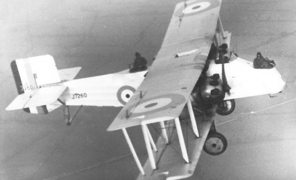

В 1924 году были построены еще два бомбардировщика P.25 Bugle (J7259 и J7260), которые были оснащены двигателями Jupiter и в целом были аналогичны J7235. Один из них, J7260, под управлением флайт-лейтенанта (капитана авиации) У.Н. Плендерлейта (Flt Lt W N Plenderleith) был продемонстрирован 25 февраля 1917 года в Маусхолде на воздушном показе, посвященном образованию летного клуба Норвича и Норфолка (Norwich and Norfolk Flying Club). Это позволило работникам увидеть результаты своей работы, хотя многие из них были отговорены от прихода из-за проливного дождя.
