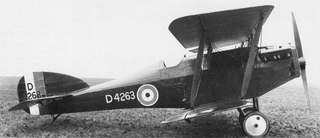

Заводские испытания опытного образца F.3 завершились к концу сентября 1917 г. Затем истребитель облетали военные и даже отправили его во Францию, чтобы опробовать на фронте. Получив положительные отзывы, Королевский летный корпус заказал сразу 150 машин. Но "Фалкон" даже по меркам того времени имел недостаточную мощность. Замена двигателя позволила бы существенно поднять летные данные самолета. В качестве альтернативы предлагался французский 8-цилиндровый мотор Испано-Сюиза 8Fb, развивавший 300 л.с. Военные поддержали идею. С "фалконами" сдали только семь истребителей. Все остальные должны были получить французские двигатели. Этот вариант именовался FA.3, а позже F.4.
Но заменой мотоустановки не ограничились. Кабину пилота сдвинули примерно на 250 мм назад; место, освободившееся впереди, использовали для увеличения объема топливного бака и дополнительного боезапаса патронов. Хорду нижнего крыла уменьшили. Пулеметы опустили вниз, улучшив обзор пилоту. Перешли на металлическую (дюралюминиевую) мотораму. Первый F.4 собрали в мае 1918 г. В июле самолет перегнали во Францию, где с ним ознакомились летчики строевых частей и их французские коллеги, которые тоже заинтересовались машиной. В августе истребитель вернулся в Англию для завершающего этапа испытаний. После этого внесли изменения в бензосистему и привод жалюзи радиатора. Но в том же месяце военные потребовали увеличения запаса патронов, горючего и масла, правда, согласившись на то, что это будет сделано, начиная с 25-й серийной машины. На самолет возлагали большие надежды, заказали в общей сложности около 500 экземпляров.
Поставки моторов "Испано" в Англию начались в октябре 1918 г., но капитуляция Германии завершила Первую мировую войну. Интерес к поставкам вооружения сразу резко упал. О планах вооружить "баззардами" 13 эскадрилий забыли. К 2 ноября завод изготовил всего семь F.4, для трех из которых не имелось моторов.
Модернизированный истребитель выставили на испытания только в феврале 1919 г. Он был примерно на 45 кг тяжелее первого опытного образца. По этому образцу к 31 декабря 1919 г. выпустили около 330 самолетов, остальные заказы аннулировали. Из этого количества Королевские ВВС приняли 276 машин.

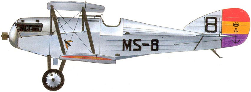

Примерно то же было и в Испании. Ознакомительные полеты на "Баззарде" провели в октябре 1919 г., а лишь в мае 1924 г. приобрели пять F.4 и столько же двухместных F.4A. К июню 1933 г. самолеты были уже сильно изношены, семь из них находились на ремонте в Барселоне, а два передали летной школе. Сразу после начала гражданской войны в июле 1936 г. полдесятка машин удалось привести в более-менее пристойное состояние. Их использовали для патрулирования окрестностей Картахены. Но попытка отправить дряхлые "баззарды" на фронт закончилась неудачно. Всего за пару недель все они вышли из строя из-за разных неисправностей, даже не встретившись с противником. Последние самолеты пришлось списать в ноябре.

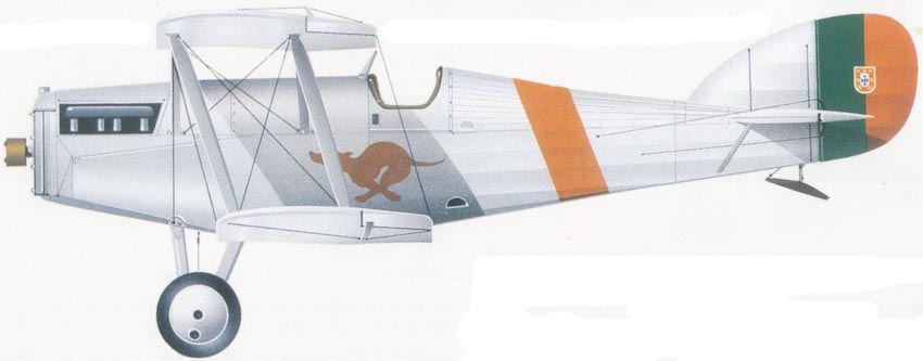

В августе - октябре 1922 г. четыре "Баззарда" приобрела ирландская армия. В стране шла гражданская война. Спустя несколько месяцев эти самолеты использовали в борьбе с мятежниками в юго-западной части страны. Они вели разведку, разбрасывали листовки и сопровождали военные эшелоны. В нескольких случаях им довелось штурмовать пулеметным огнем группы пехотинцев, повозки или автомобили. Последний F.4 ирландцы списали в 1929 г.

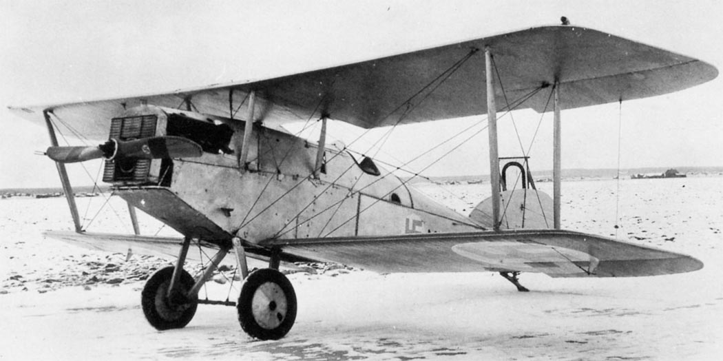

В марте - июне 1927 г. 14 машин приобрели финские ВВС. Как боевые самолеты они эксплуатировались недолго, до 1929 г., но позже где-то лет десять служили как учебные. Последние из них летали еще в 1940 г. Самым крупным иностранным заказчиком "мартинсайдов" стала советская Россия. После Гражданской войны советская авиация располагала разношерстным парком весьма потрепанных и морально устаревших самолетов. Поскольку отечественная промышленность еще не оправилась от последствий двух революций и Гражданской войны, то ставку сделали на закупки за рубежом. В странах Антанты после капитуляции Германии и Австро-Венгрии накопились огромные запасы ставших ненужными аэропланов. Продавали их дешево и готовы были отгрузить хоть немедленно. В начале 1922 г. советские представители заключили договор с фирмой ADC, выкупившей истребители со складов Королевских ВВС. Первая партия состояла из 20 самолетов, доставленных в Петроград на пароходе "Миранда" в мае того же года.
