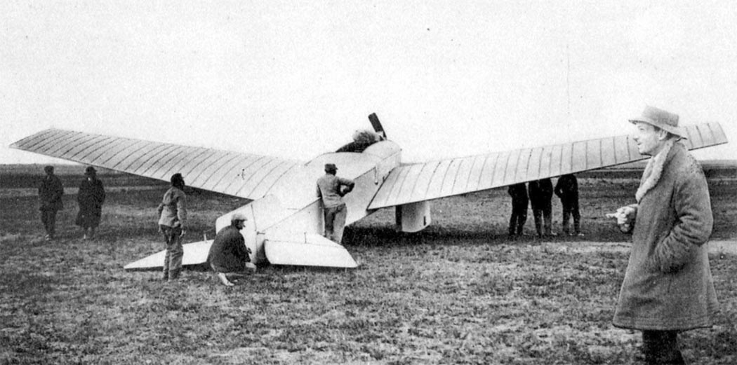

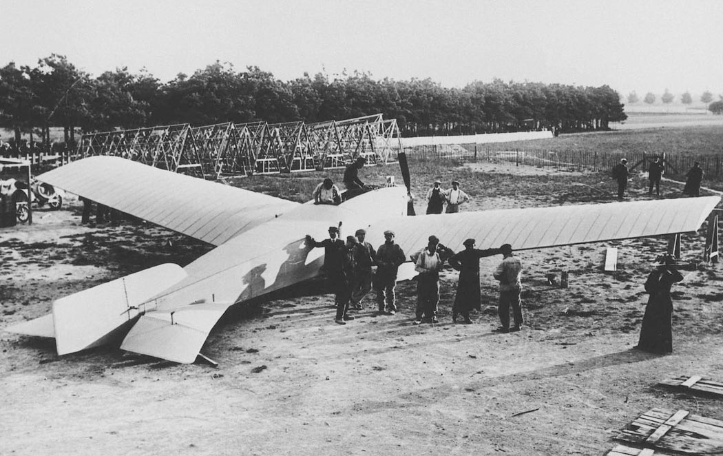

В 1911 году Леон Левавассер (Léon Levavasseur) для конкурса военных самолетов Concours Militaire, который должен был пройти в Реймсе, разработал необычный военный самолет, построенный французской компанией Société Antoinette.

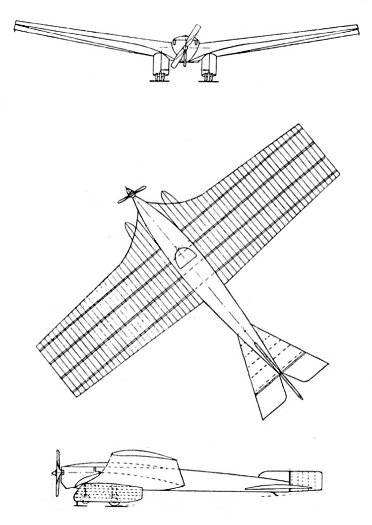

Самолет получивший обозначение Antoinette Monobloc (или Antoinette Monoplan militaire или Antoinette-Latham или даже просто Militaire 3 places) представлял собой трехместный деревянный моноплан, оснащенный восьмицилиндровым V-образным двигателем Antoinette мощностью 60 л.с. (до другим данным 65 или 100 л.с.).

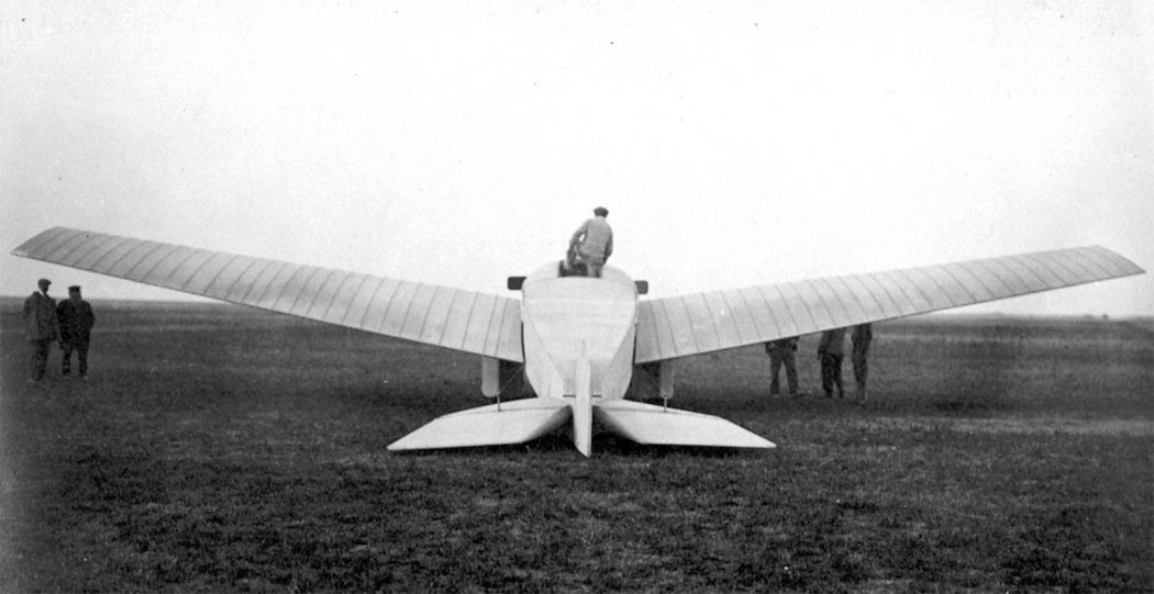

Главным новшеством самолета стало деревянное свободнонесущее крыло толстого профиля, 70см в корне и 4 метра длиной по хорде, четырехлонжеронное и с большим V. Кроме того Monoploc получил обтекатели на шасси. Конструкция моноплана опередила время на 10-15 лет.
Главной проблемой самолета стала мощность силовой установки. Маломощный двигатель позволил машине лишь немного оторваться от земли (по другим данным даже этого не произошло). Как следствие в конкурсе он так и не принял участие. К тому же некоторые источники утверждают, что машина не могла летать из за неэффективности вертикального оперения.
Неудача с Monobloc сказалась и на компании Société Antoinette  - не получив финансирования от Министерства аэронавтики она вскоре обонкротилась.
