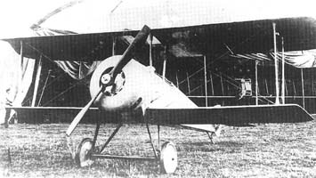

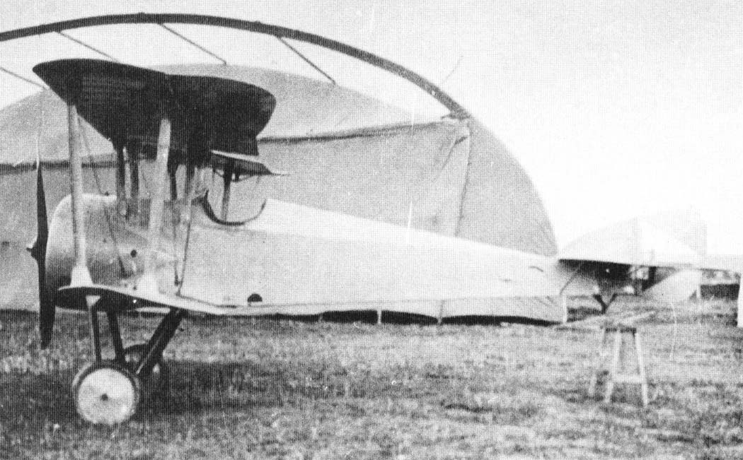

Опытная серия самолетов С-20 в количестве 5 экземпляров была построена в сентябре-октябре 1916 года и предназначалась для всесторонних заводских и войсковых испытаний. Предусмотренный проектом мотор "Гном-Мо носу п пап" мощностью 100 л.с, был заменен на более мощный "Рон" в 120 л.с. Полеты на первых двух экземплярах С-20 производили летчики испытательного центра, находящегося на Комендантском аэродроме под Петроградом. Согласно их отзывам, истребитель был легко управляем, "плотно сидел в виражах, был устойчив положительно во всех каналах...". "При наборе высоты был также устойчив при некотором стремлении к левому крену, легко устраняемому ручкой управления, а к последующему вылету - заменой бокового груза..."

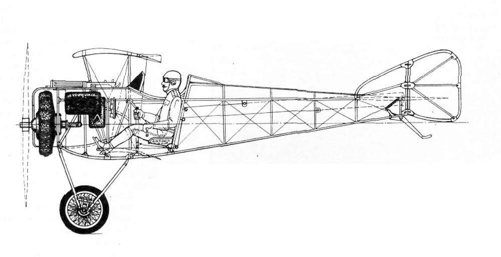

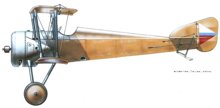

Истребитель С-20 был скомпонован по устоявшейся привычной схеме одностоечного биплана с ротативным двигателем, одетым в открытый снизу капот, с нормальным двухколесным шасси, пневматики которого были нанизаны на единую ось, и с хвостовым оперением, состоящим из киля, руля поворота, полукруглого по виду в плане горизонтального оперения, состоящего из стабилизатора и руля высоты. Элероны были только на верхнем крыле, которое имело несколько больший размах и хорду, чем нижнее и общепринятый полукруглый вырез задней кромки над кабиной для обеспечения верхнего обзора летчику. Верхнее крыло имело концевые вылеты за боковыми стойками по размаху, и для большей жесткости законцовки были притянуты к нижнему крылу двумя парами стальных лент. Общая площадь крыльев составляла 17,0 м2, верхнее крыло при размахе 8,6 м и хорде 1,3 м имело площадь 10,2 м2, а нижнее при соответствующих размерах 7,4 м и 0,95 м, имело площадь 6,8 м2. Лобовые участки крыльев представляли собой гнутые фанерные носки, подкрепленные редким набором фанерных диафрагм. Обшивка крыльев и агрегатов хвостового оперения - полотняная. Законцовки крыльев и геометрическая крутка элеронов были выполнены по моде тех лет. Верхнее крыло поднято над фюзеляжем на полхорды для обеспечения переднего и бокового обзора летчику и крепилось к корпусу самолета на четырех вертикальных стойках, а нижнее крыло заделано шарнирами в корнях лонжеронов к соответствующим узлам шпангоутов в местах крепления с нижними лонжеронами фюзеляжа. Вынос верхнего крыла по отношению к нижнему на 350 мм вперед был создан за счет разности их хорд, т.к. по виду в плане их задние кромки находились одна под другой на одной вертикали. Фюзеляж содержал в себе обычные приборы и агрегаты, имел прямоугольную форму во всех сечениях от мотора до хвоста, скругленную в носовой части цилиндрическим капотом двигателя и подкругленную фанерным гаргротом поверху от капота до выреза кабины летчика и далее до хвостового оперения.
