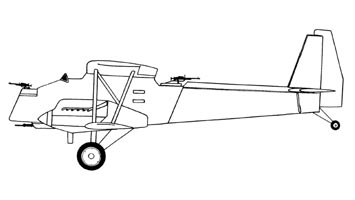

В декабре 1928 г. НК УВВС КА обратился к А. Н. Туполеву с предложением проработать вопрос о постройке бронированного штурмовика на основе разведчика Р-3ЛД (модификация все того же Р-3 под французский мотор Lorraine-Dietrich мощностью 450 л. с.), запущенного к этому времени в массовое производство на заводе ╧ 22 в Филях.
На переделку Р-3ЛД в бронированный штурмовик отводился срок до 1 мая 1930 г.
Разработкой штурмового варианта Р-3ЛД, получившего обозначение ШР-3, занимался А. И. Путилов Бронирование на этом самолете выполнялось по типу "бронекорыта" с толщиной стенок 4 мм.
Бронекорыто прикрывало экипаж, мотор и бензобаки спереди, сбоку и снизу Броня не входила в силовую схему штурмовика и являлась факти чески дополнительной нагрузкой весом более 400 кг.
Вместе с 200-кг бомбовой нагрузкой это было слишком много для Р-ЗЛД - все летные характеристики машины (по подсчетам А. И. Путилова) значительно ухудшались, особенно в отношении продольной устойчивости (центровка самолета становилась опасной для полетов).
От дальнейших работ по этому проекту отказались и все усилия туполевцы сосредоточили на бронированном ТШ-Б (ТШ-1, заводское обозначение АНТ-17).
Работы по штурмовику ТШ-Б велись в порядке модификации серийного бомбардировщика ТБ-1. ТШ-Б представлял собой двухмоторный четырехместный самолет с неубирающимся шасси, мощным стрелково-пушечным вооружением и сильной броневои защитой
Броней (толщина 3,5-4,5 мм) были защищены все жизненно важные час ти машины рабочие места пилота, штурмана-бомбардира, двух стрелков, а также моторы и бензобаки.
Общая масса брони составляла около 1000 кг, из них только 380 кг входили в силовую схему конструкции самолета.
Параллельно велась проработка не скольких вариантов компоновки самолета с разными вариантами нагрузок и бронирования под моторы М-34 750 л с (4 варианта), Isotta-Fraschim "ASSO" 800 л. с. (3 варианта), BMW-6 730 л. с. (3 варианта) и BMW-9 800 л с (2 варианта). Лучшим оказался варианте моторами "ASSO".
