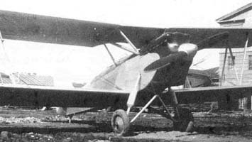

Параллельно работам по ТШ-2 на базе штурмовика ЛШ-1 был создан легкий одномоторный (BMW-VI) двухместный штурмовик ШОН (штурмовик особого назначения, ╧ 23 по плану ЦКБ) с частичным бронированием (только снизу) мотора и кабины летчика.
Предполагалось, что этим штурмовиком будут вооружаться также и авиагруппы перспективных советских авианосцев, проектирование которых велось в это время.
В частности, проект переоборудования учебного судна "Комсомолец" в учебный авианосец предусматривал базирование на корабле авиагруппы в составе 26 истребителей и 16 штурмовиков.
Вооружение ШОН состояло из счетверенной качающейся установки пулеметов ПВ-1, установленной в полу кабины стрелка, для стрельбы под углом впред-вниз и назад, и 400 кг авиабомб. Оборонительное вооружение включало один пулемет для стрельбы назад.
Машина получилась довольно простой и дешевой в производстве. Сварная моторама крепилась к фюзеляжу на четырех болтах.
Фюзеляж выполнялся из сварных углеродистых труб с поперечными проволочными растяжками и от кабины до конца фюзеляжа покрывался полотном.
Конструкция крыльев деревянная, двухлонжеронная с полотняной обшивкой. Для удобства транспортировки и размещения самолета на палубе авианосца крылья отворачивались назад. Были внесены изменения и в конструкцию шасси.
Самолет был построен к 1 апреля 1931  г. и испытывался вплоть до лета 1932  г. Первые же полеты показали, что при температуре окружающего воздуха 21╟С вода в системе охлаждения закипала. Завод перешел на этиленгликолевое охлаждение. Температура масла тоже была высокой.
Общая оценка летных характеристик была положительной, однако в серию ШОН запущен не был, так как надобность в нем уже прошла - от создания авианосцев отказались, а для применения с сухопутных аэродромов вполне годились штурмовики-монопланы, имевшие лучшие скоростные качества.
Отметим, что в создании ШОН, кроме Н. Н. Поликарпова и С. А. Кочеригина, принимал участие Д. П. Григорович.
