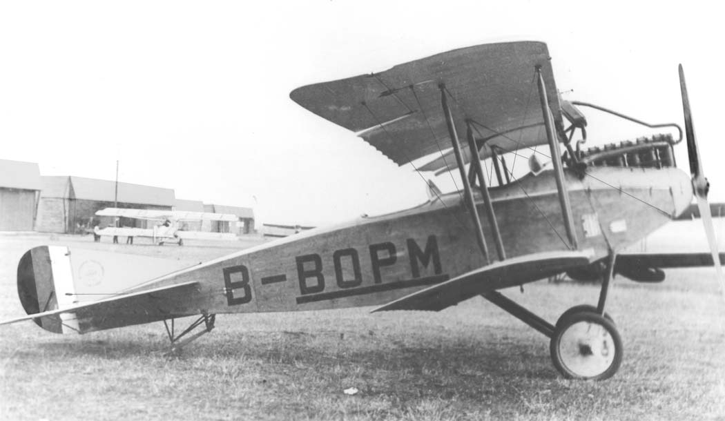

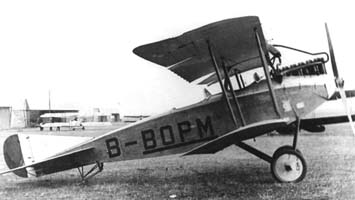

Пока выпускался У-1, конструкторский коллектив ДАР-Божуриште подготавливал оригинальную конструкцию ДАР-1. Но чтобы использовать полностью производственные мощности предприятия, пока будет запущен в серийное производство ДАР-1, выпускается серия самолетов под наименованием ДАР-2. Это - тоже хорошо знакомый болгарским специалистам с времен войны боевой самолет Albatros C.III. Машина воспроизводится полностью, только без вооружения. Всей серии монтируются скрытые от союзной комиссии по уничтожению авиационной техники двигатели Mercedes C.III
Самолеты ДАР-2 являются учебными - для подготовки пилотов и штурманов (наблюдателей). Ввиду легкости управления и большой продолжительности полета, они оказываются весьма подходящими для маршрутных полетов до цели с возвращением от Воздушного училища в Казанлаке (в центре Болгарии) до любой точки на территории страны.

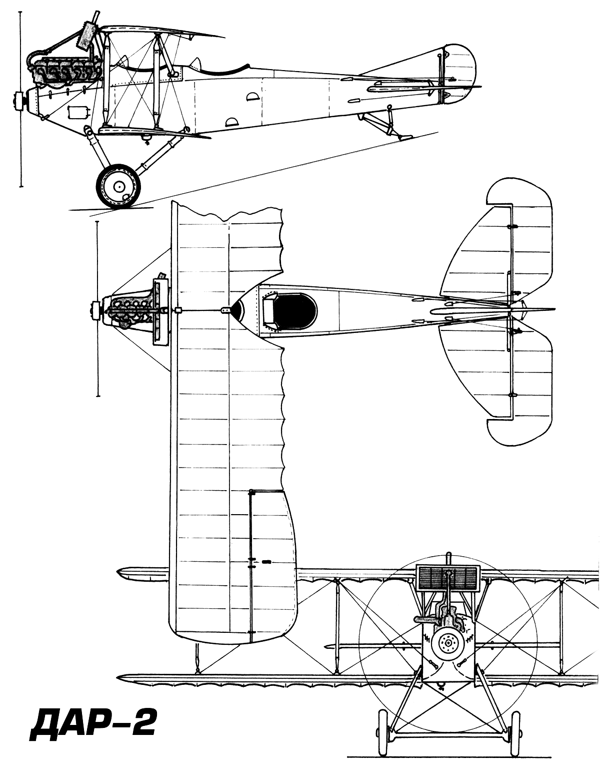

Самолет ДАР-2 имеет деревянную конструкцию. Крылья и хвостовые плоскости представляют собой деревянную конструкцию, обтянутую импрегнированной материей. Корпус - деревянный. Носовая часть обшита жестью, остальная - фанерой. ДАР-2 - биплан с одинаковым размахом верхнего и нижнего крыла, с кабельным обтяжением.
В процессе эксплуатации внесено изменение в руль направления. Его площадь увеличена в два раза с целью улучшения попутной устойчивости и управляемости.

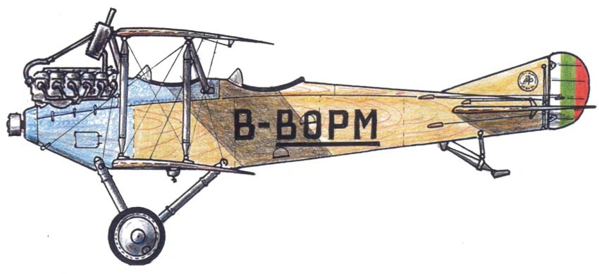

ДАР-2 окрашен в желтый (охра) цвет с черными стойками, с изображением трехцветного знамени на руле направления и черных букв по бортам и на крыльях.
