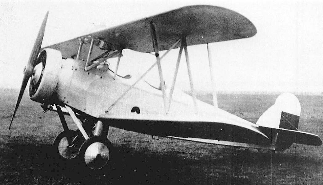

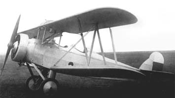

19 января 1932 г. с аэродрома в Божуриште отправляется в свой первый полет самолет ДАР-6. Это - учебный биплан для начальной подготовки пилотов, для тренировок и фигурного пилотажа. Уже после первых полетов на ДАР-6 среди пилотов распространяется слава о нем, как об исключительно удачном самолете. О его качествах можно судить по тому, что ему уделено место в британском авиационном издании.
Разработка конструкции осуществляется под руководством инж. Цв. Лазарова. Несмотря на отличные летние качества, простоту и технологичность конструкции, самолет ДАР-6 остается лишь только как прототип. Его серийное производство откладывается и в конце концов вообще не начинается. А болгарская авиация нуждается в таком самолете, но вынуждена довольствоваться выпускаемыми заводом "Български Капрони"- Казанлык КБ-1, которые являются болгарской модификацией "Капрони-100", далеко уступающей по маневренности и легкости управления ДАР-6.
ДАР-6- двухместный биплан смешанной конструкции. Крылья и хвостовые плоскости представляют собой деревянную конструкцию, обтянутую полотном и фанерой. Верхнее и нижнее крылья имеют одинаковый размах, абсолютно одинаковую геометрию до центроплана и корпуса, что создает большое преимущество при серийном производстве. Элероны имеют оба крыла.
Корпус представляет собой ферму из тонкостенных стальных труб, обшитую в передней части дюралюминиевой жестью, а остальная часть обтянута полотном.
ДАР-6 летал с двумя типами двигателей, что обуславливает различные летные характеристики у этого самолета. Самолет покрыт серебристым лаком, на руле направления нанесено горизонтально болгарское трехцветное знамя, а по бортам и на крыльях - буквенное обозначение национальной принадлежности, выполненное черной краской. Самолет с двигателем "Вальтер-Марс" имеет кольцо обтекателя на цилиндрах двигателя, окрашенное в синий цвет.
В 1937 году завод перешел на выпуск модификации ДАР-6А, оснащенной радиальным мотором Siemens Sh.14. Этот самолет являет развитие конструкции ДАР-6, послужившей впоследствии прототипом для серийно выпускаемого самолета ДАР-9 "Синигер". ДАР-6А обладает намного улучшенной аэродинамикой, более современным двигателем, шасси с шинами низкого давления малого диаметра и более высокими летными характеристиками.
ДАР-6А - двухместный биплан для начального обучения и фигурного пилотажа. Конструкция- смешанная. Крылья и хвостовое оперение - деревянные, обтянутые полотном, а корпус представляет металлическую ферму, обшитую в носовой части дюралюминиевой жестью, остальная часть обтянута импрегнированным полотном. Окраска - серебристого цвета. Выпущен только один прототип этого самолета.
