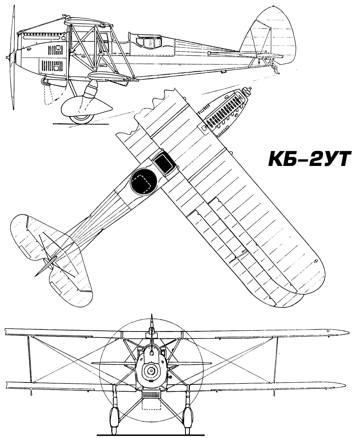

Модификация   КБ-2УТ (с Hispano-Surza)
Размах крыла, м   11.54
Длина, м   8.50 (8.275)
Высота, м   3.52
Площадь крыла, м2   31.87
  пустого самолета   985 (955)
  максимальная взлетная   1500
Тип двигателя   1 ПД BMW IV (Hispano-Surza)
Мощность, л.с.   1 х 250 (250)
Максимальная скорость, км/ч   203 (199)
Крейсерская скорость, км/ч   176
Продолжительность полета, ч.мин   2.45
Практический потолок, м   5500
