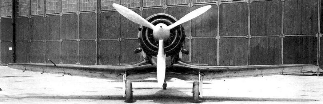

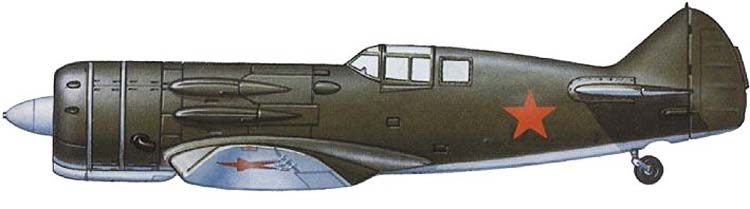

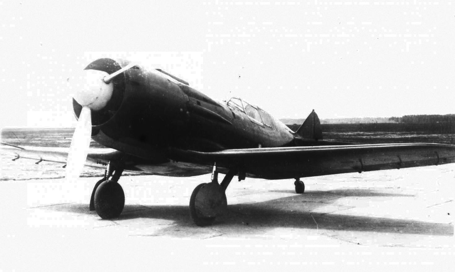

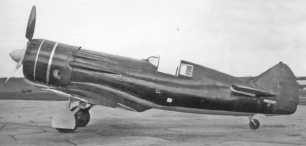

Итак, в 1939-м под руководством Яценко построили И-28 - одноместный истребитель-низкоплан с небольшой обратной "чайкой" в месте соединения крыла с фюзеляжем. Шасси, в связи с этим, оказалось сравнительно низким. Двигатель - звездообразный М-87А. На втором экземпляре - М-87Б. С этим же двигателем построили несколько серийных самолетов. Винт изменяемого шага ВИШ-23Е, диаметром 3 м, с регулятором постоянства оборотов Р-2, диапазон углов установки лопастей 24-44°.
Конструкция И-28 в основном деревянная, что явилось началом применения (еще до ЛаГГ-3) "деревянной" технологии в условиях крайней экономии дюралюминия. Деревянные детали применялись в виде баккелизированной фанеры, спресованного березового шпона, пропитанного смолой.
Крыло деревянное, однолонжеронное с работающей обшивкой в плане имело трапециевидную форму с эллиптическими законцовками. Профиль крыла - РАФ-38 с толщиной от 14 до 8%. С целью хорошего обзора вперед крыло в месте подхода к фюзеляжу образовывало небольшую "обратную чайку". Помимо этого подобная форма обеспечивала хорошее сопряжение крыла с овальным фюзеляжем и уменьшало высоту и вес шасси.
Для стыковки с фюзеляжем и моторамой на крыле имелись шесть узлов: передняя пара смонтирована на силовом стрингере, вторая - на лонжероне и третья пара - на задней стенке у хвостовых частей нервюр. С каждой стороны на силовом стрингере крепились узлы амортизационных стоек, а на лонжероне, между нервюрами - узлы крепления ног шасси. Все эти крепежные узлы изготовлялись из алюминиевого сплава.
Поверх работающей обшивки крыло обтягивалось маркизетом, а хвостовые части его - полотном. Поверхность крыла после сборки тщательно прошпаклевывалась, окрашивалась сверху в защитный цвет, а снизу - алюминиевой краской. Благодаря лакировке и полировке крыла достигалась исключительно гладкая его поверхность, что значительно улучшило аэродинамические качества машины.
Элерон состоял из дюралюминиевого каркаса. Носки элеронов обшивались листовым дюралюминием, а корпус - обтянут полотном. Противовесы весовой компенсации выносились под крыло на кронштейнах. На крыле навешивались четыре щитка-закрылка - два средних и два боковых.

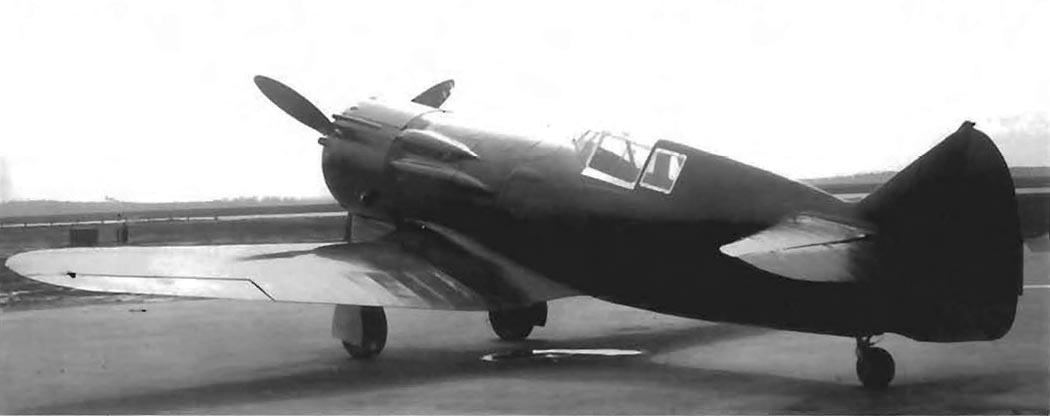

Фюзеляж И-28 состоял из двух частей - передней, металлической и задней, деревянной. Передняя часть, в которой устанавливались бензобаки и патронные коробки, представляла собой сваренную ферму из стальных труб. На передней раме располагались узлы для крепления двигателя, на третьей - закреплялись патронные ящики.
Ферма передней части фюзеляжа закрывалась съемными панелями из листового дюралюминия, чем обеспечивался доступ к пулеметным установкам и проводке управления. Все панели укреплялись на замках типа "фейри". Задняя часть фюзеляжа, составляющая одно целое, собиралась по конструкции полумонокока. К лонжеронам фюзеляжа крепились киль и стабилизатор.
Переплеты фонаря (с форточкой) кабины выполнены из нержавеющей стали тонкого сечения. Козырек фонаря застеклен пуленепробиваемым триплексом. Основная часть фонаря при посадке летчика в кабину открывается на правый бок, а в аварийной ситуации эта часть фонаря полностью сбрасывается. Для вылезания из кабины после аварийной посадки при наличии полного капота, в левой стороне фонаря имелось шарнирное соединение, открывавшее запасный выход. Сидение пилота - с бронеспинкой.
В передней части фюзеляжа, под отсеком вооружения, располагались два протектированных бензобака. Передний был объемом на 112 л, задний-206 л со своими горловинами для заправки.

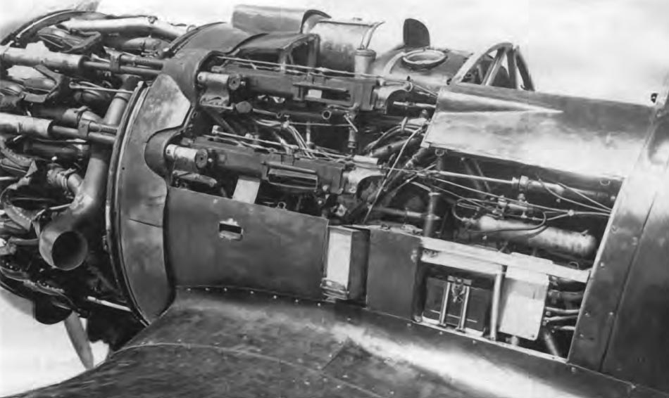

Для И-28 предполагалось сильнейшее вооружение: два ШВАК 12,7 мм (300 патронов) и два ШКАС 7,62 мм (1700 патронов). Или второй вариант, - два БС 12,7 мм и одна пушка ШВАК 20 мм, четыре PC и 100 кг бомб. Однако на испытаниях, которые в НИИ ВВС с июня по июль 1939-го проводили конструктор В.Яценко, летчик-испытатель П.Стефановский, инженеры И.Лазарев и А.Мельников вооружение не опробовалось, ввиду отсутствия на моторе М-87А синхронизатора.
Еще о некоторых особенностях конструкции. Шасси и закрылки выпускались и убирались пневматически. На двигателе М-87А, представлявшим собой двухрядную 14-цилиндровую звезду, оборудовали капот NACA с регулируемой "юбкой" охлаждения и воздухозаборником нижнего расположения в передней кромке капота.

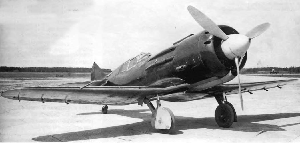

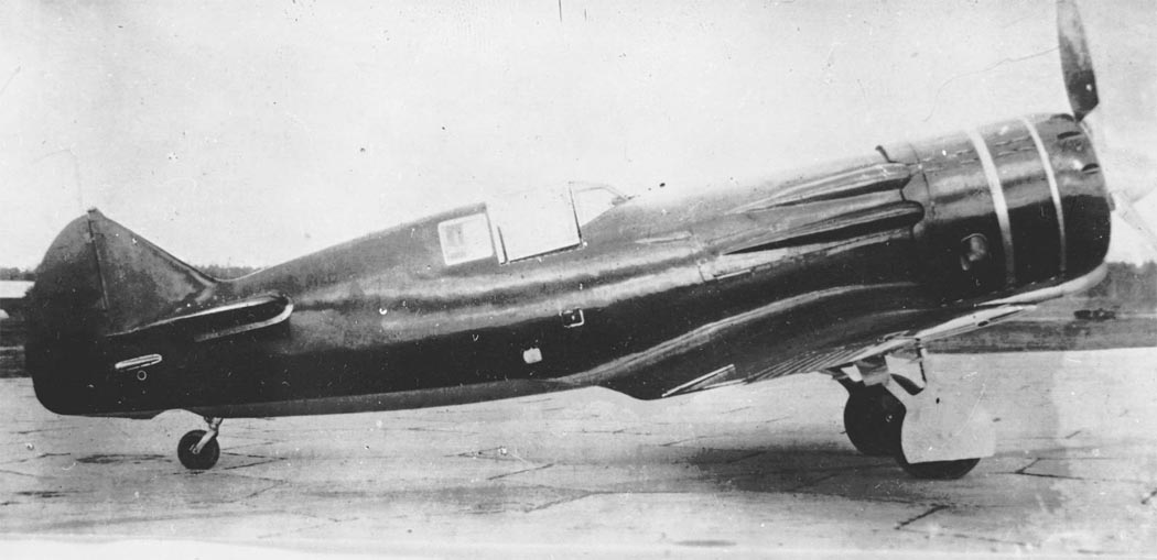

На Тушинском авиазаводе образовали опытный отдел, где и построили два экземпляра И-28. Первый, с двигателем М-87А, выпустили в апреле 1936-го. Затем на аэродроме НИИ ВВС произвели сборку машины. Там же выполнили 17 полетов.
После первых полетов П.Стефановский определил, что продольная, поперечная и путевая устойчивости машины недостаточны. Требуется доработка. Техника выполнения виража такая же, как и на И-16 - очень сложная: трудно сочетаются скорость и координация. Что же касается ВМГ, то она работала вполне удовлетворительно.

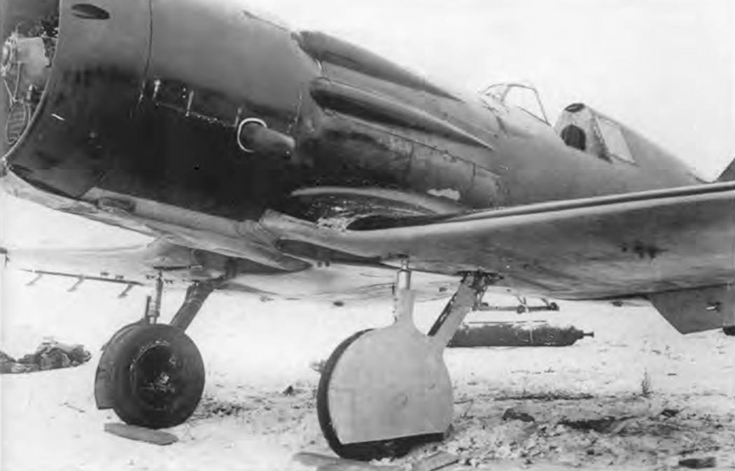

Но случилась беда. На последнем полете, по заданию на пикирование с высоты 8000 м произошла авария, - на скорости 725 км/ч от аэродинамических перегрузок разрушился капот. Дело в том, что в то время подобного рода перегрузки учитывались "на глазок" и точных методов их расчета еще не существовало. Кусок сорвавшегося капота разрушил хвостовое оперение, и самолет сделал резкий клевок на нос. От мощной моментальной перегрузки оборвались привязные ремни пилота, и Стефановского в бессознательном состоянии выбросило за борт кабины. К счастью, фонарь был заранее предусмотрительно открыт. Через несколько секунд к летчику возвратилось сознание, и он смог раскрыть парашют.
Этот случай и стал роковым для судьбы И-28. Ведь с первых же испытаний истребителя, ввиду большой нужды в машинах подобного класса, его намеревались запустить в серию в Саратове на заводе "Саркомбайн". В связи с этим на предприятии даже прекратили серийную постройку Р-10 и его гражданского варианта ПС-5.
Но дело не только в аварии. Начальное внедрение в производство И-28 проходило с большим трудом. Туго давалось освоение новой технологии деревянной конструкции. Из 30-ти заказанных машин до аварии успели выпустить лишь пять. Но летчик-испытатель А.Кубышкин продолжил полеты на втором опытном экземпляре с апреля по май 1940-го. Ему удалось выжать скорость 566 км/ч на высоте 7000м.

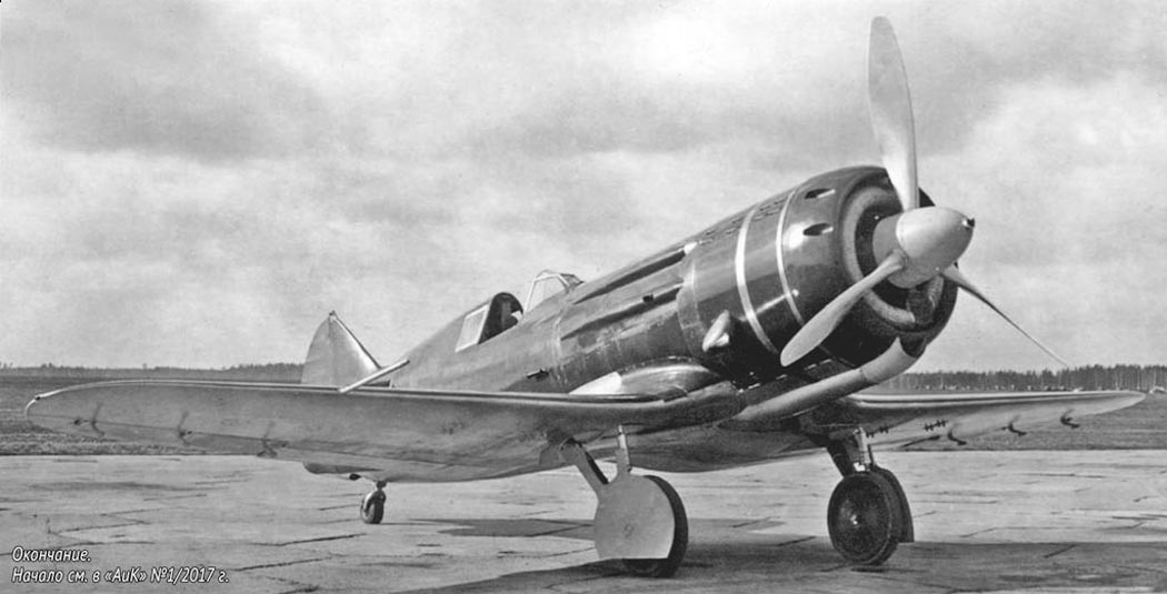

Но тем не менее, вернемся к первому экземпляру, который испытывал Стефановский. Основными показателями испытания были такие: на высоте 6000 м достигнута скорость 545 км/ч, практический потолок -10400 м, время подъема на 8000 м -12 мин.
По сравнению с расчетным, взлетный вес И-28 получился перетяжеленным: его необходимо было уменьшить на 200-250 кг.
По расследованию после аварии комиссия установила непрочность моторных капотов для больших скоростей, ненадежность литых дюралевых узлов крепления стабилизатора к фюзеляжу и узлов крепления руля высоты к стабилизатору, недостаточная жесткость хвостовой части фюзеляжа. Отмечены также неудовлетворительная склейка обшивки со шпангоутами и стрингерами.
Для дальнейшей эксплуатации И-28 рекомендовалось увеличить поперечное V крыла до 6-7°, а также площадь оперения. Кроме этого, сделать фонарь летчика откидывающимся назад, отработать надежные замки для быстрого сбрасывания его в аварийных случаях, доработать аварийный выпуск шасси, повысить жесткость щитков-закрылков.
Комиссия на И-28 предложила усовершенствовать ВМГ. Отмечалась неустойчивая работа автомата винта, приводившая подчас к раскрутке двигателя. Подход к агрегатам мотора затруднен вследствие узкого замоторного пространства. Снятие и постановка двигателя и моторамы вызывают большие неудобства, поэтому рекомендовалось изменить конструкцию моторной рамы.
