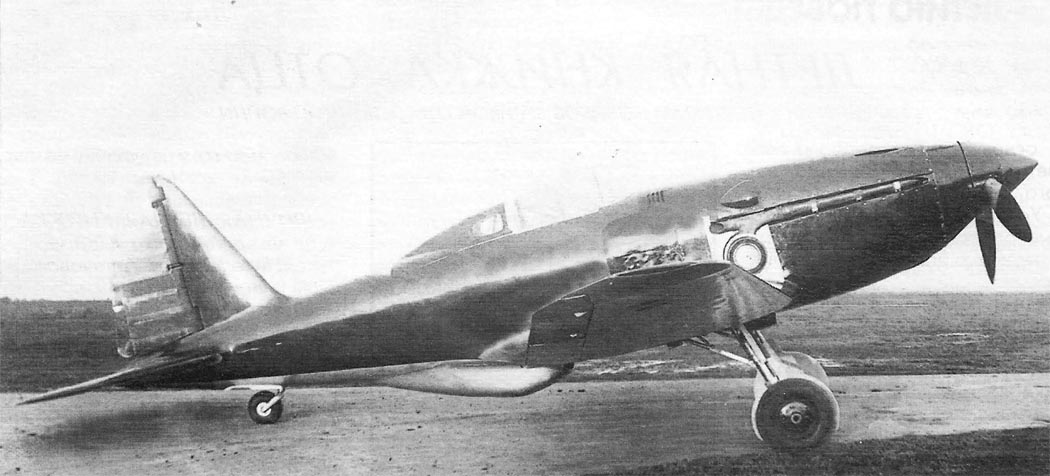

Постановление "О создании новых опытных самолетов-истребителей в 1939-40 гг." обязывало главного конструктора Сухого и директора завода No. 135 Нейштадта спроектировать и построить одноместный пушечный истребитель в двух вариантах.
Первый из них должен был иметь мотор М-105П с ТК-2. Второй вариант самолета планировался с мотором М-106П и ТК-2. Он должен был обладать несколько лучшими летными характеристиками: максимальная скорость 580-600 км/ч на высоте 6000 метров , на 8000-10000 метрах - 620-640 км/ч при тех же посадочной скорости, скороподъемности и дальности полета. Вооружение дополнялось двумя синхронными пулеметами УльтраШКАС.
Первый опытный экземпляр И-135 в соответствии с заказом No. 330 построили к 25 мая 1940 г. на 135-м заводе (потом, в декабре того же года эту машину переименовали в Су-1).

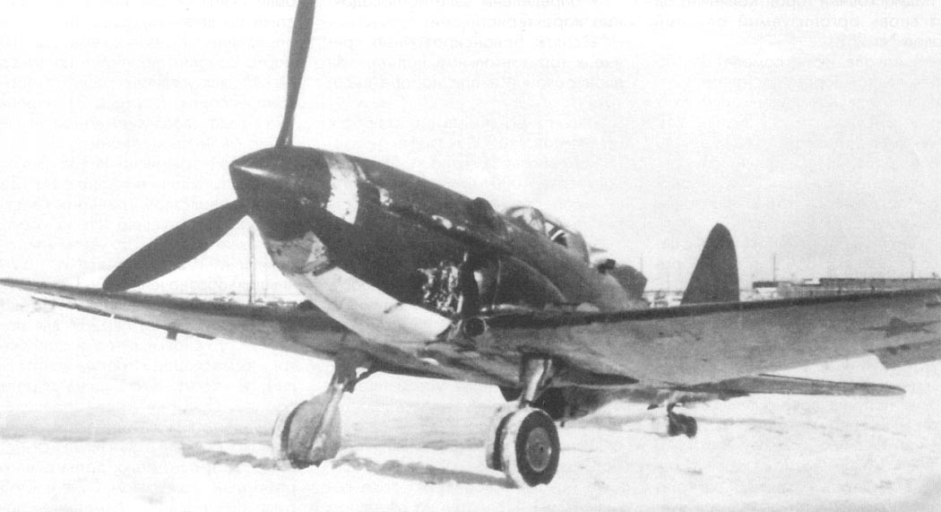

Второй экземпляр И-135 (заказ 360) достраивали на заводе No.135 под руководством нового главного конструктора - П.Д.Грушина. Из-за отсутствия двигателя М-106 на нем установили М-105. Эта машина, получившая обозначение Су-3, в незаконченном виде 17 января 1941 года прибыла на завод No.289 для покраски, установки винта и доработок по маслорадиаторам, центроплану и капоту. К середине апреля самолет Су-3 был готов к проведению заводских летных испытаний. Однако в связи с выявившейся нецелесообразностью дальнейшие работы по самолетам Су-1 и Су-3 были прекращены совместным постановлением СНК СССР и ЦК ВКП(б) от 16 апреля 1941 года. После выхода постановления самолет Су-1 до начала мая совершил еще несколько полетов, а Су-3 был законсервирован.
0 дальнейшей судьбе этих самолетов известно мало. По некоторым сведениям самолет Су-1 сильно повредили в процессе эвакуации и больше не восстанавливали. Что касается самолета Су-3, то он был эвакуирован в Новосибирский филиал ЛИИ НКАП. По сводкам НИИ ВВС в марте-апреле 1942 года по решению руководства ЛИИ проводилась НИР "...по рациональности применения ТК на современных истребителях...". Для этих целей использовался самолет Су-3. В процессе исследовательских полетов было выявлено, что полностью открытые створки водорадиатора приводили к тряске хвостового оперения. Тряску устранили путем установки створок измененной формы.

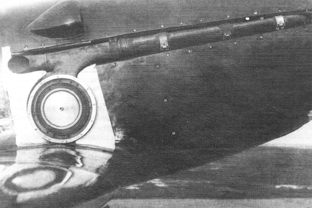

Силовая установка состояла из поршневого авиационного двигателя жидкостного охлаждения М-105П, мощностью 1100 л.с. и трехлопастного воздушного винта ВИШ-61. Система охлаждения - водяная, замкнутая, под давлением. Водорадиатор располагался в специальном канале хвостовой части фюзеляжа. Вход охлаждающего воздуха в канал осуществлялся через подфюзеляжный воздухозаборник, а выход - в верхней части фюзеляжа, перед килем. Регулировка охлаждения радиатора выполнялась при помощи створок с механическим управлением.
Маслорадиатор помещался под передней частью двигателя М-105П. Протектированный фибровый маслобак устанавливался в подкапотном пространстве над двигателем. Регулировка температурных режимов масла осуществлялась автоматическим и ручным способом.
Для повышения высотности двигатель имел комбинированную систему наддува, включавшую двухскоростной приводной центробежный нагнетатель (ПЦН) и два турбокомпрессора ТК-2.
