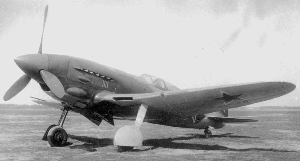

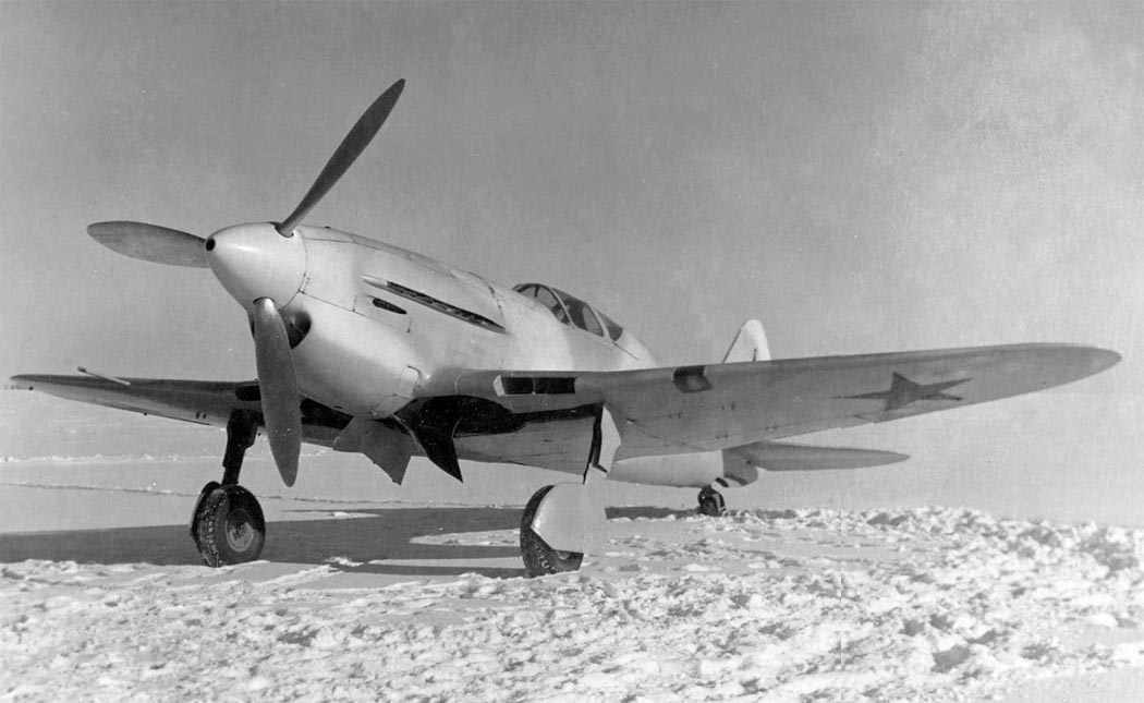

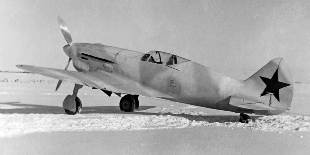

В мае 1941 г. началась постройка первого экземпляра ИТП (М-1), завершившаяся в октябре месяце.
Вооружение самолета включало одну мотор-пушку Б. Г. Шпитального Ш-37 калибра 37 мм с запасом 50 снарядов с ленточным питанием, являющейся развитием пушки ШФК-37 и две синхронные пушки ШВАК калибра 20 мм с общим запасом 280 снарядов.
Под крылом предусматривалась подвеска восьми реактивных снарядов РС-82. Вместо РС-82 могли быть подвешены бомбы общей массой 200 кг.
Фюзеляж самолета представлял деревянный монокок, выклеенный из березового шпона.
Испытания истребителя проходили уже в эвакуации, где 23 февраля 1942 г. летчик-испытатель А. Н. Никашин впервые поднял машину в воздух. Однако из-за многочисленных дефектов мотора завершить испытания в Сибири все же не удалось. Последние продолжились уже в Москве, когда в конце 1942 г. на самолет установили новый мотор М-107ПА, а 37-мм мотор-пушку заменили на 20-мм с боекомплектом 200 снарядов.
Естественно, что после этих переделок ИТП уже не мог в полной мере рассматриваться как противотанковый самолет, хотя в борьбе с легкими танками мог быть эффективней, чем Ил-2, поскольку пушек ШВАК было три и, кроме того, их более компактное размещение обеспечивало и более высокую точность стрельбы, а возможность пикировать под углами 50-60° расширяла доступные для поражения зоны танков.
Кроме того, самолет обладал бы и более высокими маневренными характеристиками, так как масса пустого самолета снизилась с 2778 до 2588 кг, а взлетная - с 3570 до 3366 кг.
Однако определить летные характеристики опытной машины не успели, поскольку, согласно распоряжения НКАП, ее передали на статиспытания.
Дело в том, что планер самолета, изначально предназначавшийся для этой цели, был вынужденно использован ОКБ для постройки второго летного экземпляра ИТП (М-2). ИТП (М-1) выдержал 100% расчетной нагрузки, но летать на нем теперь было нельзя.
ИТП (М-2) с мотором АМ-37 и стремя синхронными пушками ШВАК построили в Новосибирске в 1942 г. В декабре его передали в Москву, где мотор АМ-37 был заменен на более мощный мотор АМ-39 (1800 л. с. ), а на основных стойках установили колеса меньших размеров (650x200 вместо 700x220 мм).
23 ноября 1943 г. ИТП (М-2) выполнил свой первый полет. В ходе испытаний на номинальном режиме была получена максимальная скорость полета у земли - 540 км/ч и на первой расчетной высоте 2500 м - 570 км/ч. На форсажном режиме, соответственно 600 и 650 км/ч.
