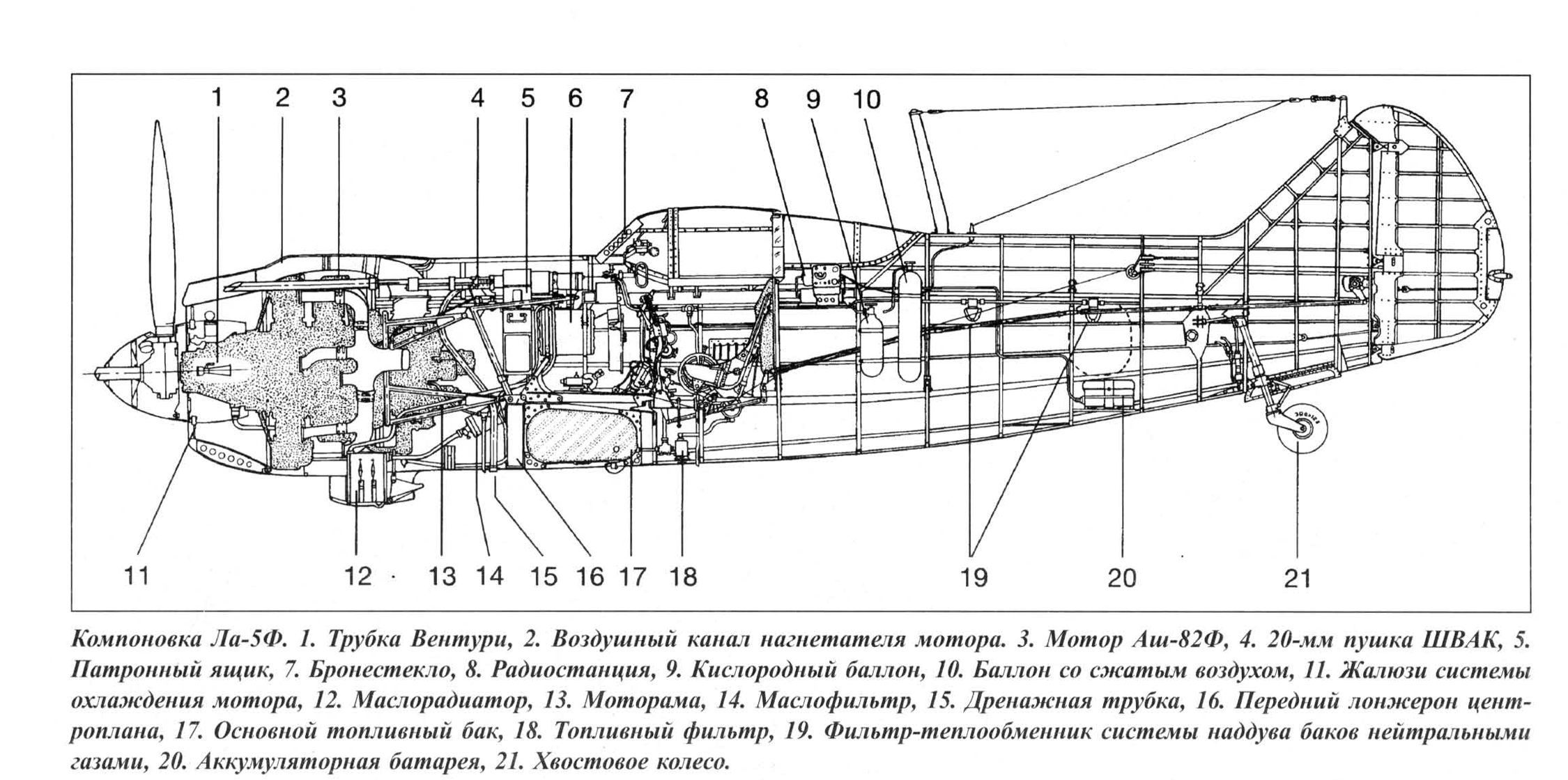

Ла-5 превосходил ЛаГГ-3, но, увы, уступал "Густаву" - Bf 109G, в больших количествах появившемуся под Сталинградом. Кроме того, далеко не все недостатки сумели устранить при внедрении машины в серию: в кабине Ла-5 стояла удушающая жара, обусловленная плохой термоизоляцией двигателя и отсутствием вентиляции, ненадежно работал мотор и вооружение. От некоторых дефектов удалось избавиться в ходе серийного выпуска самолетов, но главное - отставание от Мессершмитта и только что появившегося на Восточном фронте Fw.190 можно было преодолеть только серьезной модернизацией.
Такие работы развернулись под руководством Лавочкина осенью 1942 г. Направление - традиционное: уменьшение массы машины вкупе с попытками поднять мощность двигателя. Массу снизили за счет отказа от крыльевых топливных баков (как и на ЛаГГе), уменьшения с 10 до 8,5 мм толщины бронеспинки. В декабре 1942 г. моторостроительное КБ Швецова выпустило модификацию М-82 - М-82Ф, у которого было расширено время работы на взлетном режиме, фактически данный режим работы двигателя стал номинальным (М-82 имел 10-минутное ограничение), на практике это означало прибавку мощности в бою на 200-300 лошадиных сил. Облегченный Ла-5 с М-82Ф пошел в серию под обозначением Ла-5Ф. Для более эффективного использования подвешиваемых бомбы на самолет установили новый прицел ПБП-1Б (Прицел для бомбометания с пикирования), имеющий две шкалы - для скоростей 200 и 300 км/ч. Для облегчения самолета были сняты два 65 литровых бака в крыльях, в связи с этим дальность полета самолета сократилась до 760 километров.

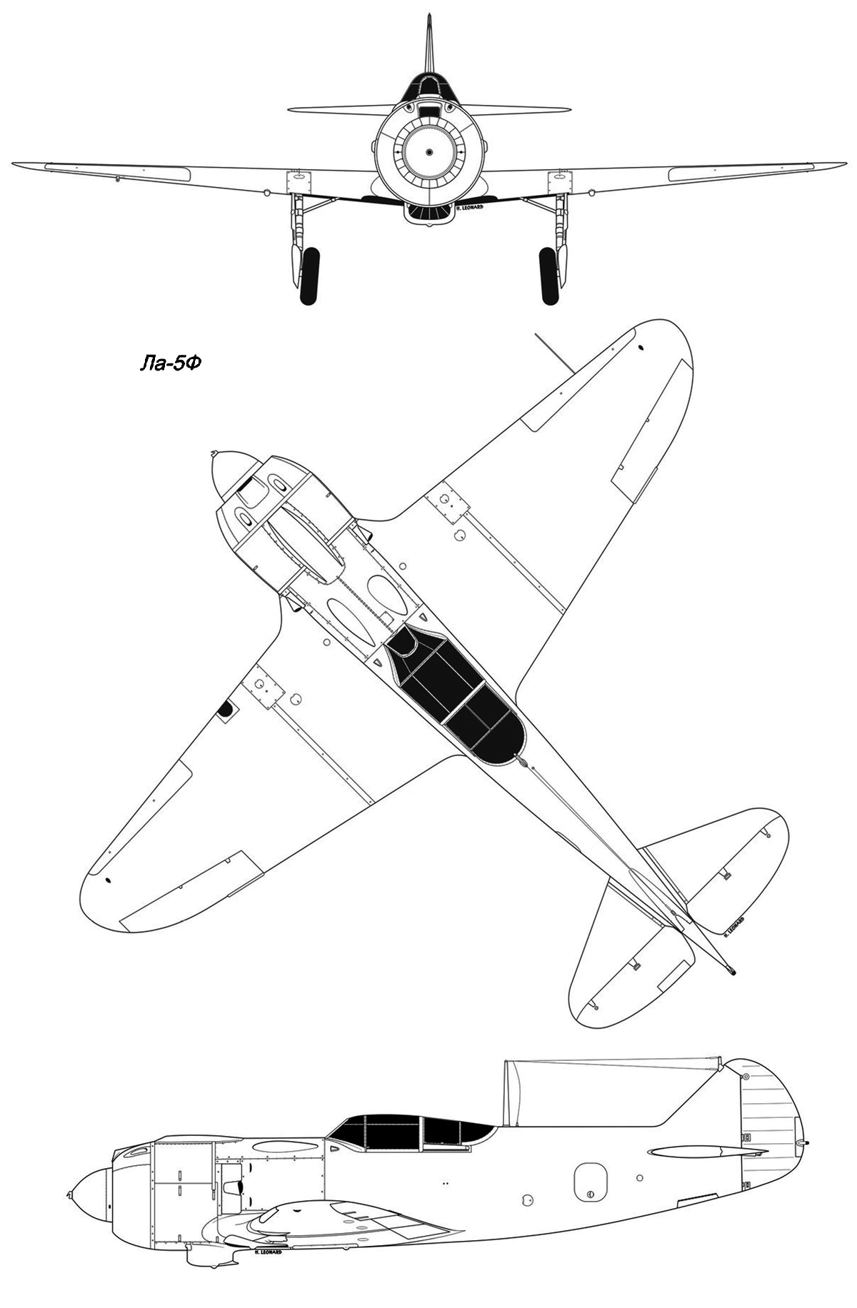

Модификация   Ла-5Ф
Размах крыла, м   9.80
Длина, м   8.67
Высота, м   2.54
Площадь крыла, м2   17.50
  пустого самолета   2810
  нормальная взлетная   3200
Тип двигателя   1 ПД Швецов AШ-82Ф
Мощность, л.с.   1 х 1850
  у земли   560
  на высоте   600
Практическая дальность, км   760
Максимальная скороподъемность, м/мин   910
Практический потолок, м   9550
Вооружение:   две 20-мм пушки ШВАК, 2х 100-кг бомбы ФАБ-100
