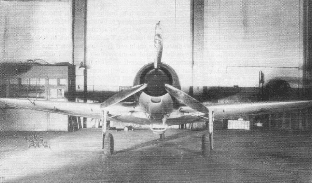

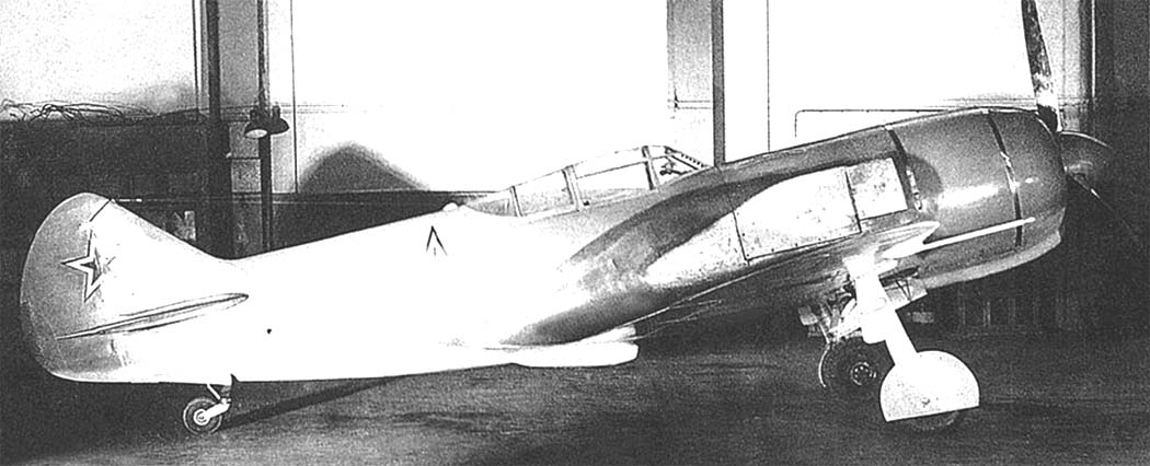

Эффективность мероприятий по аэродинамике, выданных работниками ЦАГИ, проверялась на доработанном самолете Ла-5 (заводской No. 39210206), известным так же как Ла-5 #206. Испытания с 16 декабря по 10 февраля 1944 г. проводил летчик-испытатель Н.В.Адамович. Доработанный Лавочкин показал скорость на 34 км/ч большую, чем серийная машина (684 км/ч на высоте 6150 м), причем мероприятия по улучшению аэродинамики были реализованы не в полном объеме. Модернизация самолета No.39210206 проводилась на заводе No. 21 под руководством С.М.Алексеева.
