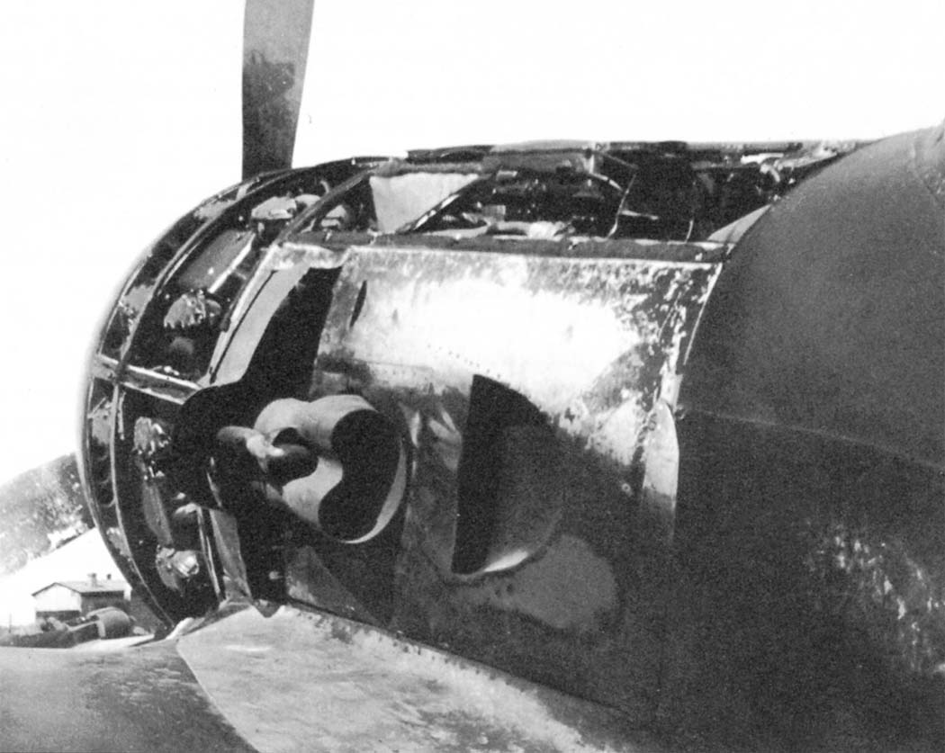

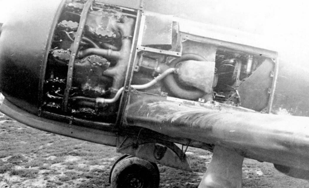

В мае 1943 года на аэродром выкатили первую машину с мотором М-82ФН, но без автомата переключения скоростей турбокомпрессора. Во время наземной отработки винтомоторной группы истребителя
выявились недостаточное охлаждение двигателя и плохое уплотнение выхлопных труб. Воздуховоды, подававшие сжатый воздух от компрессора в карбюратор разрушались, а их соединения оказались не-герметичными. Доводка силовой установки затянулась, и только 9 июля 1943 года самолет поднялся в воздух с заводского аэродрома в Горьком.
До 15 апреля следующего года первый высотный Ла-5 выполнил 30 полетов. Испытания шли тяжело, перегревались масло и головки цилиндров двигателя, падало давление бензина. Все это не позволяло достигнуть расчетного потолка - выше 12500 м подняться не удавалось.
За отмеченный период пришлось заменить три двигателя и поставить дополнительный бак на 60 кг масла. Вырос запас горючего и появился бак с водой, предназначавшийся для охлаждения цилиндров мотора при ее впрыске в клапанные коробки. В итоге вес машины возрос на 100 кг, а потолок снизился до 12000 м.

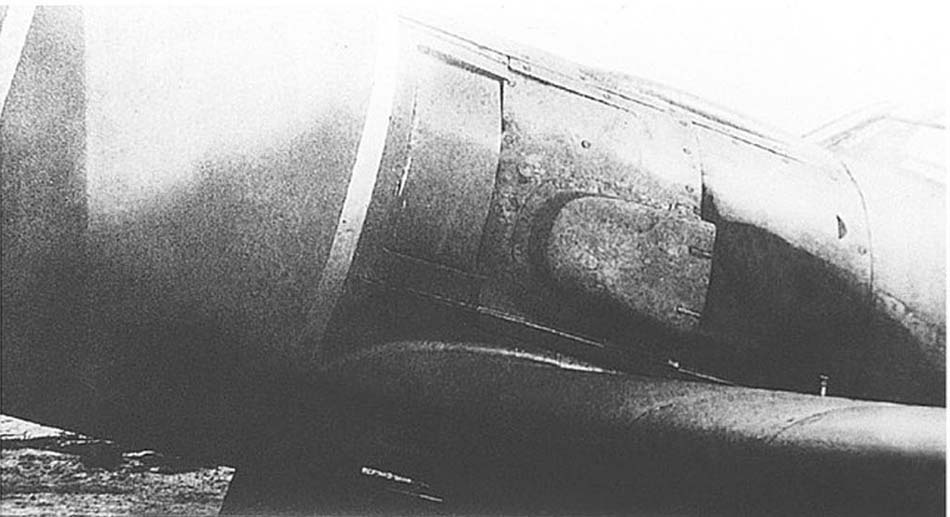

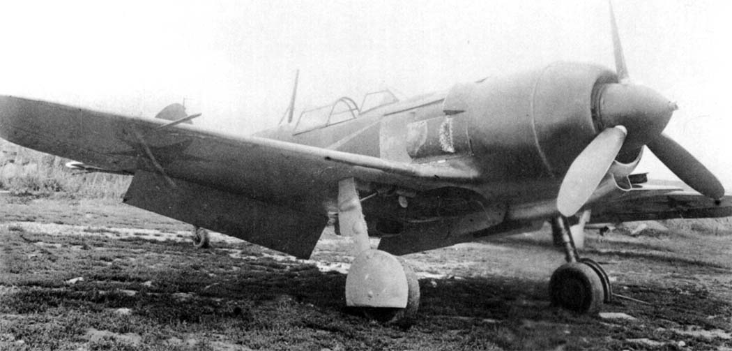

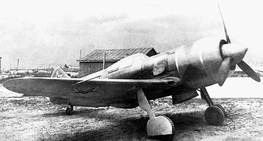

Приказом НКАП от 6 июня 1944 года КБ Лавочкина поручили выпустить десять высотных Ла-7 с двигателями АШ-82ФН и двумя турбокомпрессорами ТК-3. Турбокомпрессор ТК-3 был изготовлен в Центральном Авиамоторном Институте (ЦИАМ). В отличии от серийных истребителей с пропеллерами ВИШ-105 Ла-7ТК был оборудован пропеллером ВИШ-105В. Заводские испытания самолета проходили в июле-августе 1944 г. Во время испытаний с Ла-7ТК были сняты обе 20-мм пушки ШВАК. Результаты испытаний обнадеживали - установка ТК-3 на Ла-7 обеспечила улучшение летных характеристик самолета - увеличение скорости истребителя до 676 км/ч на высоте 8 тысяч метров вместо 6 тысяч метров (без ТК) и увеличение практического потолка до 11800 метров, что на 1000 метров больше чем у серийного Ла-7.
Однако на выводы государственной комиссии повлиял следующий фактор - по опыту ведения воздушных боев с немецкими истребителями, большинство столкновений происходило на высотах от 1000 до 5000 метров, а на этих высотах преимущество Ла-7ТК над серийными истребителями нивелировалось. К тому же потребность в высотном истребителе в середине 1944 года была незначительной. В связи с этим было построено всего 10 самолетов, вооруженных одной 20-мм пушкой. Они использовались для перехвата высотных немецких разведывательных самолетов.
Вскоре начались летные испытания высотного Ла-7 ("изделие 116"). 25 июля 1944 года состоялся первый полет с включением турбокомпрессоров. К 11 августа в Горьком удалось сделать четыре полета и определить скоростные характеристики до высоты 8000 м, а также километраж у земли. Выше 8500 м подняться не удавалось из-за масляного голодания мотора.
Спустя одиннадцать дней Шиянов перегнал машину в Москву, и по распоряжению Лавочкина ее отправили на исследования в аэродинамическую трубу. Продувки в ЦАГИ и последующие доработки заняли еще четыре месяца, на пороге был уже 1945 год.
В завершающем году Второй мировой войны с высотным Ла-7 еще немного "повозились", но расчетных данных так и не достигли. Вдобавок первый высотный Ла-7 в июне 1945 года потерпел катастрофу. К тому времени построили вторую машину. Ее успели облетать, но с наступлением 1946 года все работы в этом направлении остановились. Приказ НКАП о постройке десяти высотных Ла-7 так и остался невыполненным.
