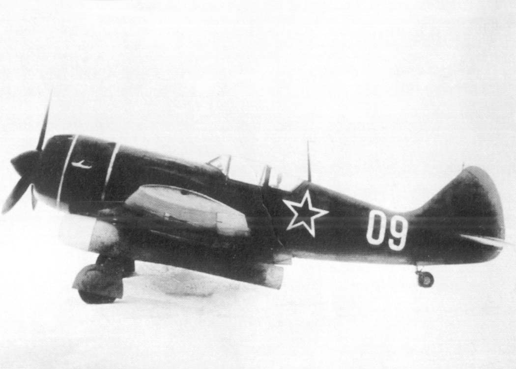

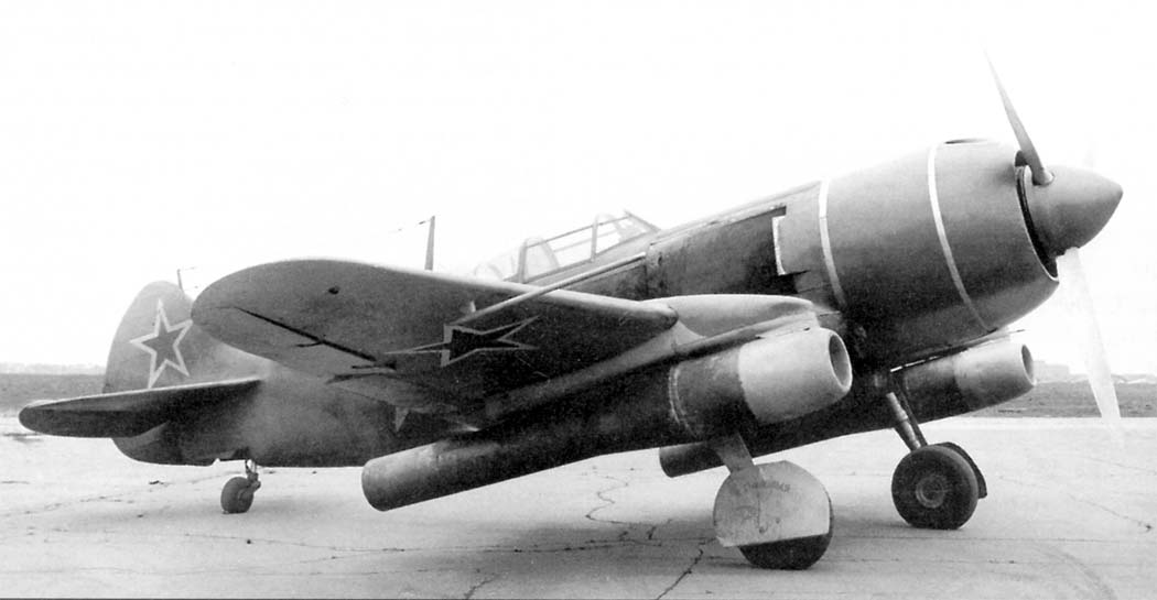

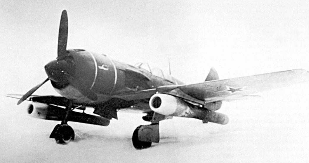

С 21 ноября 1947 г по 13 января 1948 г. проходил госиспытания серийный Ла-9 №48210509 (Ла-9РД), оснащенный на 51-м заводе двумя автопульсирующими воздушно-реактивными двигателями РД-13 конструкции В.Н.Челомея. Ведущим летчиком-испытателем был И.М.Дзюба. На самолете изменили систему питания топливом, сняли бронеспинку, и две пушки НС-23,усилив конструкцию планера. Прирост скорости составил 70 км/ч. Летчик отмечал сильные вибрации и шум при включении ПуВРД. Подвеска ПуВРД ухудшала маневренные и взлетно-посадочные характеристики самолета. Запуск двигателей был ненадежным, резко снижалась продолжительность полета, усложнялась эксплуатация. Проведенные работы принесли пользу лишь при отработке прямоточных двигателей, предназначавшихся для установки на крылатые ракеты. Самолеты участвовали в воздушных парадах и неизменно своим грохотом производили сильное впечатление на публику. По свидетельству очевидцев в разных парадах участвовало от трех до девяти машин с ПуВРД.
Кульминацией испытаний ПуВРД стал пролет девяти Ла-9РД летом 1947 г. на воздушном параде в Тушино. Пилотировали самолеты летчики-испытатели ГК НИИ ВВС В.И.Алексеенко. А.Г.Кубышкин. Л.М.Кувшинов, А.П.Манучаров. В.Г.Масич. Г.А.Седов, П.М.Стефановский, А.Г.Терентьев и В.П.Трофимов.
