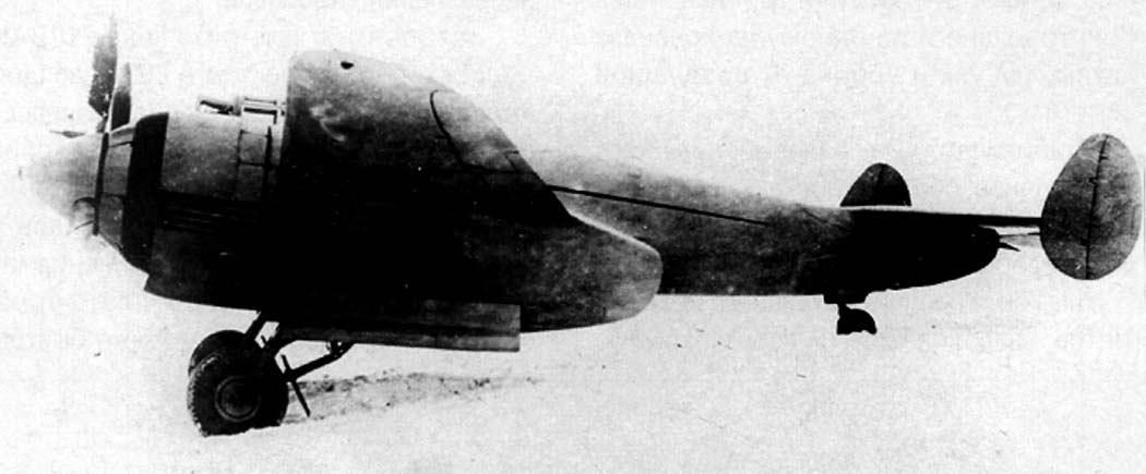

Постройка первого экземпляра ОКО-б была закончена 8 декабря 1939 г. Заводские испытания первого экземпляра были начаты в ЦАГИ 31 декабря 1939 г. Первый полет состоялся 21 января 1940 г. Первый этап испытаний был закончен 8 июня 1940 г и ОКО-6 был передан на завод № 81 для доводок.
В 0К0-6 все было направлено на достижение высокой скорости полета: установка двух моторов М-88 с суммарной мощностью 2000 л. с. (на второй границе высотности - 7000 м), предельно малые размеры, минимальный мидель фюзеляжа и весьма обтекаемые формы.
Длина самолета, площадь и размах крыла практически совпадали с одномоторным "Харрикеином" и были меньше, чем у американского одномоторного самолета Р-47 "Тандерболт" Самолет отличался мощным наступательным вооружением, состоящем из 4 пушек ШВАК, повышенной живучестью в бою за счет достаточно эффективного бронирования летчика и использования более живучих в бою моторов воздушного охлаждения

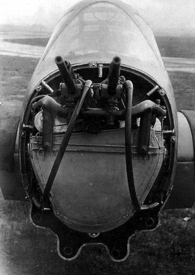

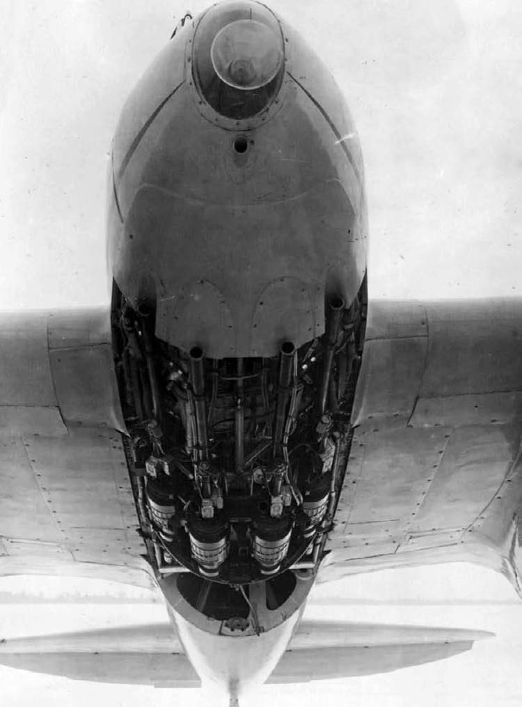

Фюзеляж самолета состоял из трех частей. В передней части находились кабина и отсек вооружения.
Боковые стенки выполнялись из листового дюраля толщиной 12 мм. Спереди кабина закрывалась 8-мм бронеплитой, за головой и спиной летчика устанавливались бронеплиты толщиной 13 мм.
Снизу кабина пилота обшивалась 5-мм стальным листом. Фонарь кабины пилота откидывался назад, а за неподвижным прозрачным козырьком устанавливалось 45-мм бронестекло.

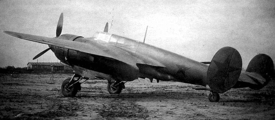

Постройка второго экземпляра самолета ОКО-6 - ОКО-6бис (в конце декабря он получил наименование Та-1) с редукторными моторами М-88Р одинакового вращения была закончена 11 сентября 1940 г.
Для заводских испытаний ОКО-6бис прибыл в 8-й отдел ЦАГИ 1 октября 1940 г. и 28 октября летчик А. И. Емельянов произвел рулежки и подлеты самолета. 31 октября 1940 г. самолет совершил первый вылет. Все прошло нормально. К 14 января 41-го было совершено 45 полетов.
Самолет был устойчив по всем трем осям, устойчив на виражах, прост на посадке. Но на приборных скоростях ниже 300 км/ч продольная устойчивость оказалась недостаточной.

Вооружение усиливалось. На первом экземпляре Та-3 в дополнение к 4 ШВАК добавлялись 2 ШКАС калибра 7,62 мм, либо мог использоваться вариант с 4 пулеметами Таубина калибра 12,7 мм (ОКБ-16 НКВ).
Вооружение второго Та-3 (противотанковый вариант) состояло из одной крупнокалиберной пушки ШФК-37 (ОКБ-15 НКВ) калибра 37 мм, двух 23-мм пушек МП-б (ОКБ-16 НКВ) и двух пулеметов ШКАС.

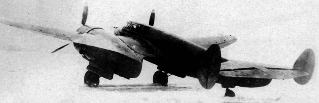

На Та-3 были установлены консоли с несколько уменьшенной стреловидностью и с увеличенной площадью вертикального оперения.
Учитывая "аварийный" опыт, изменили створки основных стоек шасси -в убранном положении колеса стали немного выступать наружу.
Были установлены более мощные редукторные моторы М-89 левого вращения (взлетный режим - 1300 л. с, номинальный на высоте 6000 м -1150 л. с).

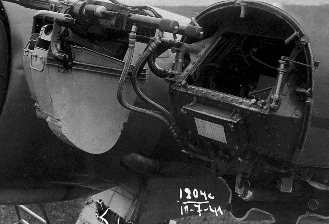

Вооружение по рекомендации ВВС состояло из 4 пушек ШВАК (по 200 снарядов на ствол) и 2 пулеметов ШКАС с общим запасом 800 патронов.

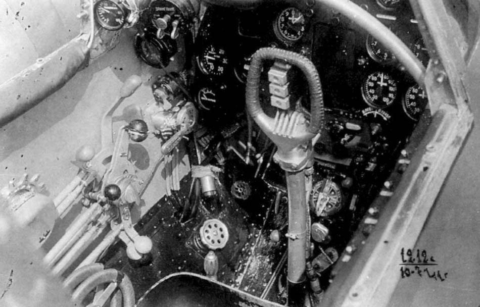

Полет на одном моторе субранными шасси возможен. Кабина летчика просторна, обзор вперед и вверх хороший, вбок недостаточный, вниз неудовлетворительный.

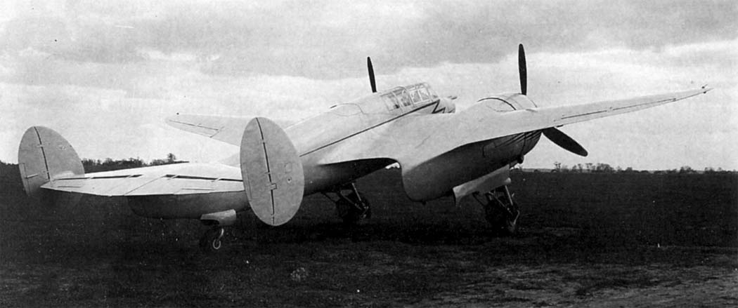

От опытного Та-3 новый "бис" отличался главным образом новыми консолями, которые стали иметь большую площадь и были выполнены целиком из электрона.
Поперечное V консолей было увеличено, им была придана небольшая отрицательная стреловидность.
Проведенные доработки позволили увеличить запас топлива до 1300 кг. Полетный вес самолета возрос до 6626 кг, изменилась центровка, резко ухудшились взлетно-посадочные характеристики.

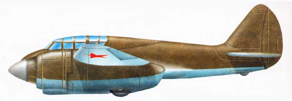

Отметим, что в 1940 г. Таировым был разработан эскизный проект истребителя 0К0-7 с более мощными моторами и усовершенствованной конструкцией самолета.
Фюзеляж самолета предполагалось сделать деревянным из дельта-древесины. Более совершенным был фонарь летчика. Спереди и сзади предусматривались бронестекла. Должно было осуществляться частичное бронирование кабины с боков. Стабилизатор регулируемый в полете.
Одна из конструктивных особенностей самолета: центроплан самолета был подложен под фюзеляж на узлах и снимался с них при транспортировке.
