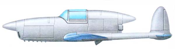

В предвоенные годы наиболее интересной законченной работой являлся москитный истребитель-перехватчик САМ-13 с двумя моторами Рено по 220 л. с. (Рено 220 л. с. тип 453-05; Нн=4000 м: Рн=795 мм: n= 2500 о/м) и легким вооружением - 4 пулемета "Ультра-ШКАС".
Из всех самолетов, созданных ОКБ-31, САМ-13 для меня и коллектива имел особое значение. Наконец-то мы создали боевую машину, которая, несмотря на некоторую необычность компоновки и слабые двигатели, все же, при обеспечении высоких ЛТХ и небольшой стоимости по его созданию, может претендовать на серийное производство. По предложению Седьмого Опытного главка НКАП самолет все таки был переведен в разряд экспериментальных, там, видимо, не допускали возможности создания боевого истребителя с моторами МВ-6. хотя бы и двумя. В самом деле, суммарная мощность двух двигателей САМ-13. равная 440 л. с., не могла равняться с мощностью двигателей, стоящих на истребителях, и самолет рассматривался как москитный, экспериментальный, в создании которого было интересно выявить новые решения, которые в дальнейшем могут быть использованы при постановке более мощных двигателей. А кроме того, руководству 7-го Главного управления НКАП. наверное, становилось ясным низкое качество двигателя МВ-6, который пока что был в серийном производстве.
После долгих размышлений и разработки ряда вариантов была выбрана двухблочная схема с моторами тандем. САМ-13 являлся примером удачной самолетной схемы, использующей обычные легкие двигатели с значительным уменьшением лобового сопротивления за счет тандемного их расположения.
Интересно, что компоновка САМ-13 оказалась аналогичной компоновке самолета Фоккер Д-23. Главное различие было в более мощных моторах у Д-23. Самолеты разрабатывались, примерно, в одно и то же время и к сожалению, компоновка и проектные данные Д-23, макет которого демонстрировался в 1938 году на Парижской выставке, до меня не дошли и о Д-23 я узнал уже во время войны и удивился совпадению конструкторской мысли. Как известно, самолет САМ-13 был закончен и намечались его полетные испытания на 2 месяца раньше, чем Д-23 (Шавров В. Б. "История конструкций самолетов в СССР", книга 2-я).

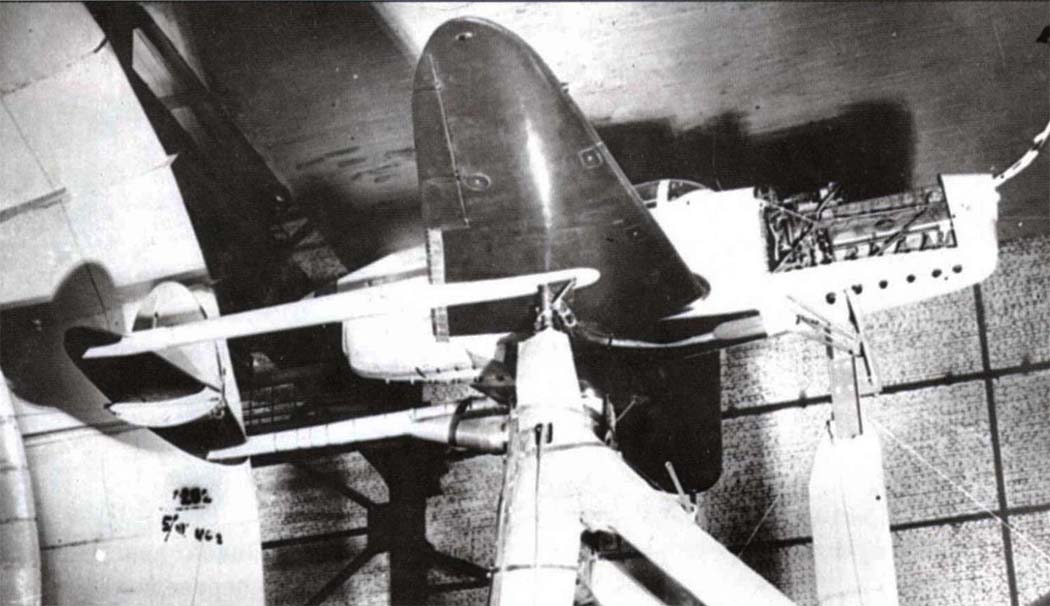

Следующим действием Начальника 7-го Главного Управления было распоряжение об испытаниях САМ-13 в аэродинамической трубе. На наше горе в ЦАГИ только что было закончено строительство натурной аэродинамической трубы с высокой скоростью потока, в которой мог разместиться небольшой САМ-13.
Было приказано испытать трубу и самолет в трубе с пилотом и работающими двигателями. Считалось, что в трубе можно определять многие Л.Т.Х. и чувствительность к флаттеру, так как тряска крыльев - метод хороший, но не очень-то надежный. Это же надо такое придумать!!! Сразу появилось много ненужных хлопот. Крепление самолета в трубе, его прочность и жесткость и т. д.
К весне 1941 года испытания САМ-13 в трубе подходили к концу, но время было упущено, возиться с самолетом всем надоело... Правда были и хорошие моменты в этом неприятном деле зажима хорошего самолета - была определена скорость, она оказалась настолько большой, что данные о ней и вообще об испытании ЦАГИ запретили выдавать нам. Но как это можно спрятать? Мы это узнали. Скорость оказалась близкой к расчетной. В конце мая 1941 года вызывает меня заместитель наркома А. С. Яковлев. Жду у него в приемной. В приемной уютно, полумрак. Яркое освещение только у хорошенькой секретарши, которая громко шепчется с наклонившимися к ней двумя сотрудницами. У одной из них она принимает какие-то бумаги. Слышна информация: "Только что звонил товарищ Сталин, справлялся о здоровье А. С...." Подхожу и спрашиваю: "К А. С. можно?" "Подождите немного, у него П. Самсонов, вот выйдет - узнаю". Жду. Минут через пять выходит красный, сильно расстроенный Самсонов. Спрашиваю: что случилось? "Сняли машину с испытаний..." и махнул рукой.
