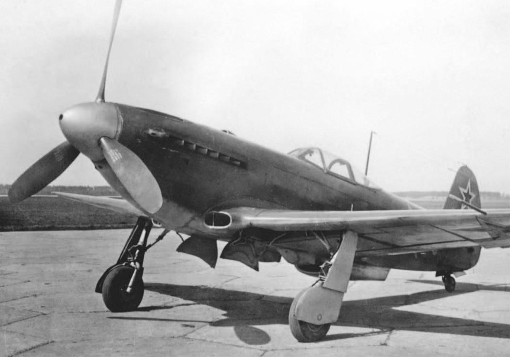

Опытный Як-З смешанной конструкции с двигателем ВК-107Аи винтом ВИШ-107ЛО диаметром 3,1 м являлся модификацией Як-З ВК-105ПФ2 и отличался от него, главным образом, установкой более мощного и более высотного двигателя ВК-107А.
Взлетная мощность ВК-107А составляла 1650 л.с., а номинальная - 1500 л.с. на высоте 4500 м против 1240 л.с. на высоте 2100 м у ВК-105ПФ2.
В связи с установкой нового двигателя в конструкцию самолета и его винтомоторную группу внесены следующие основные изменения: кабина пилота сдвинута назад на 400 мм; усилены цилиндры амортизированных стоек шасси; моторама переделана под двигатель ВК-107А; емкость бензосистемы увеличена с 372 до 518 л (390 кг); горючее размещалось в четырех основных и одном расходном бензобаках; емкость маслобака увеличена до 60 л; выхлопные коллекторы, расположенные в развале двигателя, заключены в кожух для продувки коллекторов воздухом; наружный выхлоп осуществлялся через 12 отдельных выхлопных патрубков; забор воздуха в нагнетатель производился спереди.
Вооружение состояло из двух синхронных пушек Б-20С калибра 20 мм с боезапасом по 120 снарядов. Спецоборудование не изменилось за исключением того, что установлены однолучевая безмачтовая антенна вместо двухлучевой; вольтметр; генератор ГС-15-500 взамен ГС-10-350.
Опытный Як-З ВК-107А был построен в двух экземплярах: N1 и "Дублер". Производство экземпляра N1 закончено 6 января 1944 г., он проходил заводские испытания с 15 апреля по 20 ноября 1944 г. (ведущий летчик П.Я.Федрови, ведущий инженер А.М.Дружинин, механик О.В.Яницкий). Заводские испытания проводились со снятым вооружением при полетной массе 2800 кг. Было выполнено 38 полетов общей продолжительностью 14 ч 50 мин.
Двигатель ВК-107А работал неудовлетворительно и трижды выходил из строя, чему способствовало недостаточное охлаждение воды и масла. Поэтому заводские испытания самолета свелись по существу к доводке двигателя и ВМГ, и лишь после 25 полетов состояние ВМГ позволило проводить испытания со снятием летных характеристик. Полетная масса увеличилась до 2984 кг. Hесмотря на некоторое утяжеление, Як-З ВК-107А оставался истребителем малых массы и габаритов, его удельная нагрузка на мощность составила 2,0 кг/л.с., в то время как у трехточечного Me-109G-2 она была 2,33 кг/л.с., а у FW-190A-4 - 2,52 кг/л.с.

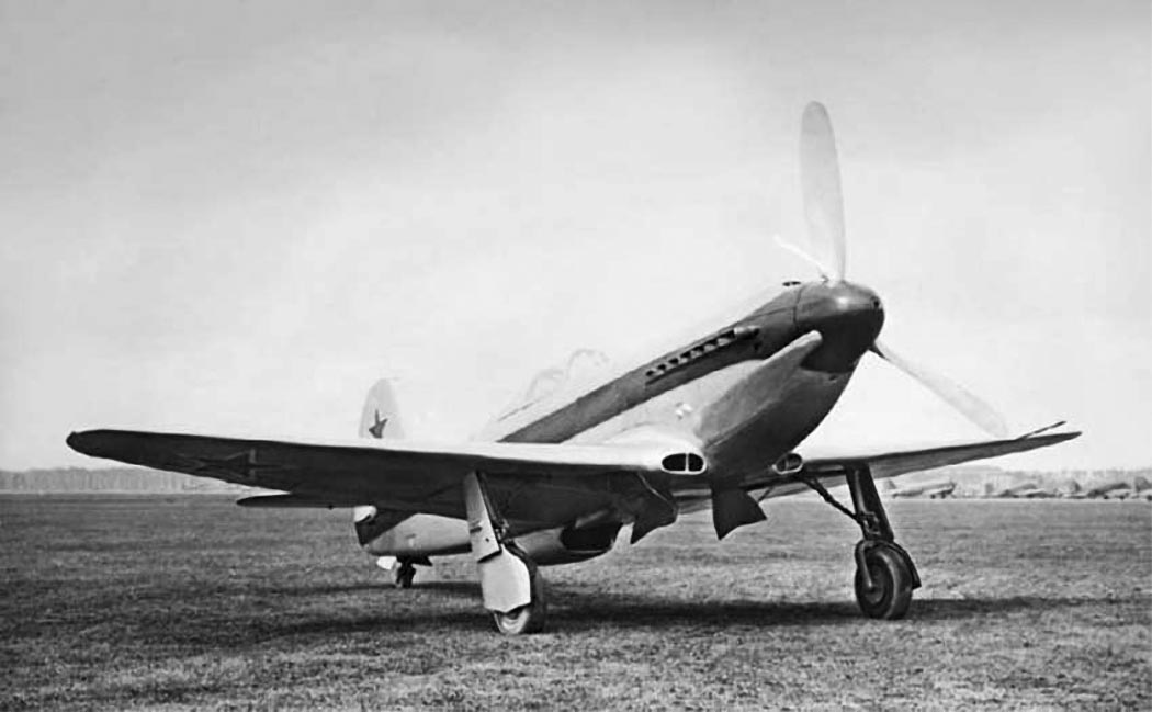

Hеобычно малая удельная нагрузка на мощность в сочетании с отличной аэродинамикой обеспечивали Як-З ВК-107А выдающиеся летные характеристики.
Максимальные скорости на режиме боевой мощности двигателя (тридцатиминутной) составляли: у земли - 611 км/ч, на 2-й границе высотности (5750 м) - 720 км/ч и на высоте 5000 м - 706 км/ч. Эти скорости были рекордными. Время набора высоты 5000 м - 3,9 мин. Практический потолок достигал 11 800 м. Время набора практического потолка - 24,7 мин. Hабор высоты за боевой разворот с начальной высоты 1000 м составлял 1500 м, что больше, чем у трехточечного Me-109G-2 на 400 м, FW-190A-4-на 750...800 м, Як-З ВК-105ПФ2 "Дублер" - на 200 м и лучшего по боевому развороту Як-9У ВК-107А - на 100...150 м. Время выполнения виража на высоте 1000 м составляло 17...18 с, а на высоте 5000 м - 23...24 с. Взлетно-посадочные свойства Як-З ВК-107А по сравнению с Як-З ВК-105ПФ2 несколько ухудшились: на режиме боевой мощности двигателя увеличились длина разбега с 275 до 345 м, взлетная дистанция с 800 до 940 м, длина пробега с 485 до 590 м. Ухудшение взлетных свойств объяснялось увеличением полетной массы и уменьшением числа оборотов винта с 1800 до 1600 об/мин. Значительное увеличение длины пробега объяснялось увеличением посадочной скорости со 144 до 150 км/ч (из-за увеличения полетной массы) и уменьшением противокапотажного угла с 26°10' до 23°30', что ограничивало возможность эффективного использования тормозов колес. Штопорные свойства практически не изменились: при даче рулей на вывод самолет выходил из штопора после двух витков без запаздывания. По технике пилотирования Як-З ВК-107А был прост и доступен летчикам средней квалификации в такой же мере, как и Як-З ВК-105ПФ2.

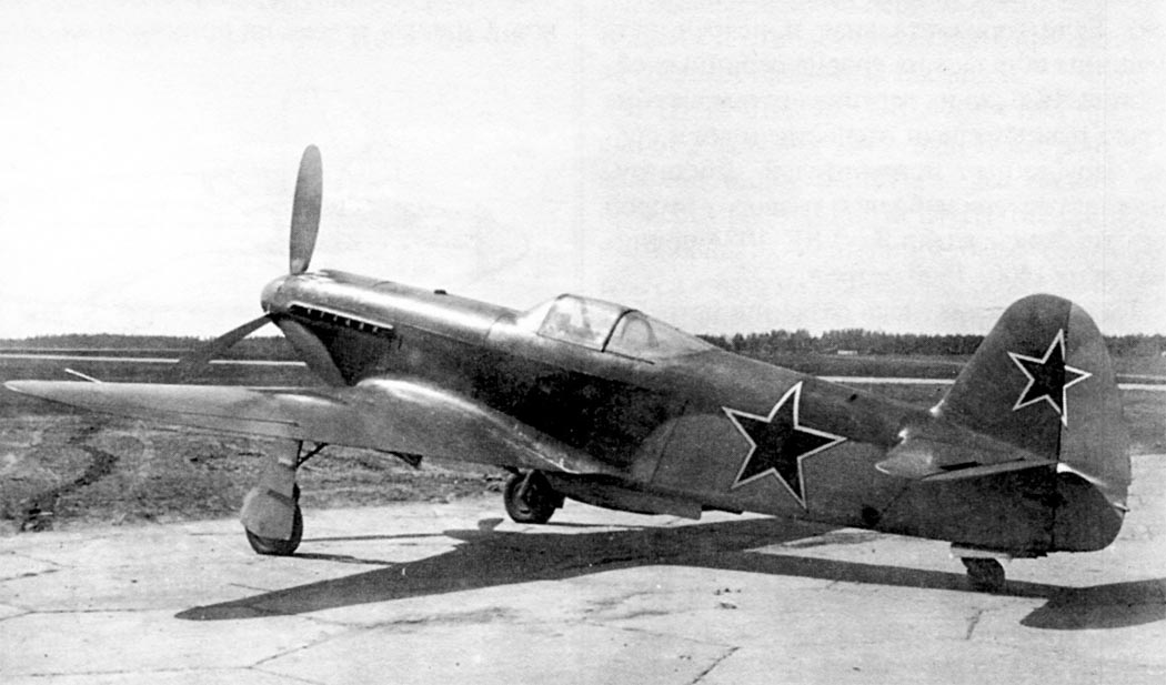

Последней модификацией с ВК-107А стал цельнометаллический Як-З с двигателем ВК-107А и винтом ВИШ-107ЛО. Он являлся модификацией серийного Як-З с теми же двигателем и винтом и металлическим крылом. Модификация произведена ОКБ А.С.Яковлева в связи с тем, что после окончания войны со стороны заказчика (ВВС) к само- летам стали предъявляться более жесткие эксплуатационные требования.
Для модификации был взят головной серийный самолет Як-3 ВК-107А с металлическим крылом N70-03, построенный тбилисским авиационным заводом N31 в марте 1945 г. согласно постановлению ГКО от 29 декабря 1944 г. Этот самолет отличался от опытного Як-З с крылом смешанной конструкции следующим: крыло заменено на металлическое с дюралевой обшивкой; установлен улучшенный двигатель с дополнительной нагнетающей маслопомпой и модифицированным регулятором наддува; качалки управления рулем высоты установлены на шарикоподшипниках; запас горючего уменьшен с 518 до 470 л; снят расходный бачок бензосистемы; установлен маслорадиатор ОП-622 с увеличенной охлаждающей поверхностью.
По технике пилотирования цельнометаллический Як-З ВК-107А отличался от опытного Як-З ВК-107А смешанной конструкции более хорошей управляемостью, меньшими нагрузками на ручке управления от элеронов и руля высоты. Цельнометаллический Як-З ВК-107А, вооруженный двумя пушками Б-20, по мощности огня уступал Як-З ВК-105ПФ2 и Як-9У ВК-107А, модификации которых в соответствии с тактико-техническими требованиями на 1945 г. имели три огневые точки калибра не менее 20 мм. Установки мотор-пушки Б-20М и синхронной (левой) пушки Б-20С обеспечивали их надежную работу, но прочность спецфермы под переднее крепление синхронной пушки была недостаточной. Управление огнем оружия работало безотказно.
Самолет поступил в HИИ ВВС на госиспытания 11 мая 1945 г., проходил испытания с 25 мая по 9 июня 1945 г. По результатам госиспытаний было сделано следующее заключение: максимальные скорости удовлетворяют постановлению ГКО; остались неустраненными дефекты, выявленные на опытном Як-З ВК-107А смешанной конструкции, прошедшем госиспытания в мае 1944 г.; дефекты ВМГ не позволяют полностью использовать боевой режим двигателя в полете. Предлагалось устранить конструктивные и производственные дефекты до запуска самолета в серию. В 1945 году заводом N31 было выпущено 40 и в 1946 году - 8 цельнометаллических Як-З ВК-107А. С IV квартала 1945 г. по III квартал 1946 г. завод занимался доработкой выпущенных "по сборке" этих 48 самолетов для сдачи их заказчику.
