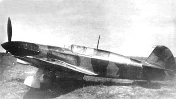

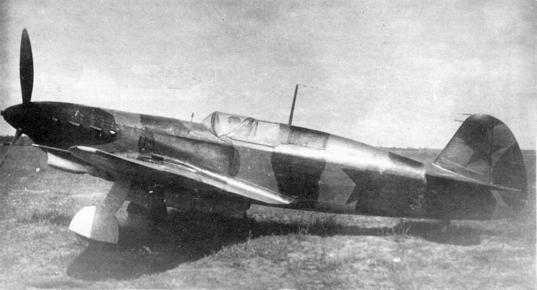

В 1943 году два истребителя Як-7Б М-105ПФ были переоборудованы в истребители перехватчики с герметическими кабинами.  Первый самолет (08-05) получил экспериментальный образец гермокабины конструкции А.Я.Щербакова. Этот самолет получивший обозначение Як-7ГК был предъявлен на госиспытания в НИИ спецслужб ВВС только 1 мая 1944 г. Кабина оказалась неудачной и не применялась на находившихся на вооружении самолетах. Хотя это была гермокабина вентиляционного типа, в ней отсутствовали элементы, обеспечивающие вентиляцию. Вентиляция осуществлялась естественным путем - через щели и неплотности в соединениях кабины. Недостаточно отработанной оказалась и автоматика - клапаны, регуляторы давления и др.
С тем  же результатом окончилась переделка второго самолет под кабину другого образца, где герметизация осуществлялась при помощи компрессора.
