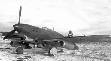

Як-7Б с М-105ПФ и двумя прямоточными воздушно-реактивмидвигателями (ПВРД) ДМ-4С конструкции И.А.Меркулова являлся по существу летающей лабораторией для испытания и отработки одного из первых отечественных реактивных двигателей. ДМ-4С имел диаметр 500 мм, длину 2300 мм, массу 45 кг и максимальный расход горючего 11...12 кг/мин.
ПВРД размешались под крылом Як-7Б, по одному на каждой консоли. Горючим для них служил бензин из основных баков самолета. ПВРД использовались как ускорители для кратковременного увеличения максимальной скорости полета.
Для летных испытаний ДМ-4С был выбран Як-7Б как обладавший достаточно высокой максимальной скоростью, хорошими устойчивостью и управляемостью и, кроме того, позволявший легко оборудовать вторую кабину, благодаря чему в испытаниях мог принять участие инженер-экспериментатор.
Двигатели ДМ-4С были спроектированы еще в 1941 г. и изготовлены в начале 1942 г. Первоначально они были установлены и опробованы в работе на находившемся в 12 гв.иап ПВО Москвы на опытном экземпляре учебно-тренировочного истребителя УТИ-26-2. Эта попытка оказалась неудачной, так как подвеска двигателя под крыло смещала центровку самолета недопустимо вперед и не были приняты меры к обеспечению противопожарной безопасности (непротектированные бензобаки из-за вызываемой двигателями вибрации часто текли).
До 1944 г. двигатели ДМ-ЗС не испытывались, не доводились, не усовершенствовались ввиду отсутствия (после перебазирования моторного завода в другой район) необходимой производственной и экспериментальной базы.
Испытания начались в 1944 г. в ЛИИ на Як-7Б М-105ПФ и проходили с 24 марта по 12 декабря 1944 г. Первый полет с включением ДМ-4С - 15 мая 1944 г. Ведущий летчик - С.Н.Анохин (ЛИИ).
Максимальная скорость самолета при неработающих ДМ-4С из-за их лобового сопротивления уменьшилась до 460 против 494 км/ч у Як-7Б без ДМ-4С. При работе ДМ-4С максимальная скорость возрастала до 513 км/ч, т.е. на 53 км/ч, но она была лишь на 19 км/ч больше, чем у исходного Як-7Б. Предполагалось, что при повышении расхода топлива с 22 до 30 кг/мин на истребителе, имеющем скорость полета порядка 600 км/ч, дополнительные двигатели ДМ-4С смогут обеспечить прирост скорости в 130 км/ч, а при установке двигателей на более скоростные самолеты эффект от их применения станет еще больше. Установка ДМ-4С осуществлялась весьма просто и могла быть выполнена даже в полевых условиях, что позволяло оборудовать этими двигателями существующий парк самолетов. Таким образом для ВВС был создан резерв на случай непредвиденных обстоятельств.
Предполагалась установка ПВРД также на Як-1, при этом ожидался прирост скорости 100 км/ч в течение 10 мин. Но этот проект не был реализован.
ПВРД практически не использовались в связи с окончанием войны и последующим появлением турбореактивных двигателей (ТРД), которые имели преимущества перед ПВРД в тяге.
