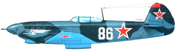

ЯК-9К
Разработчик: ОКБ Яковлева
Первый полет: 1943

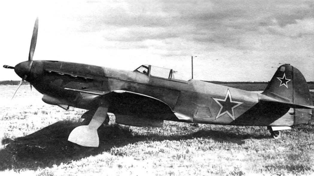

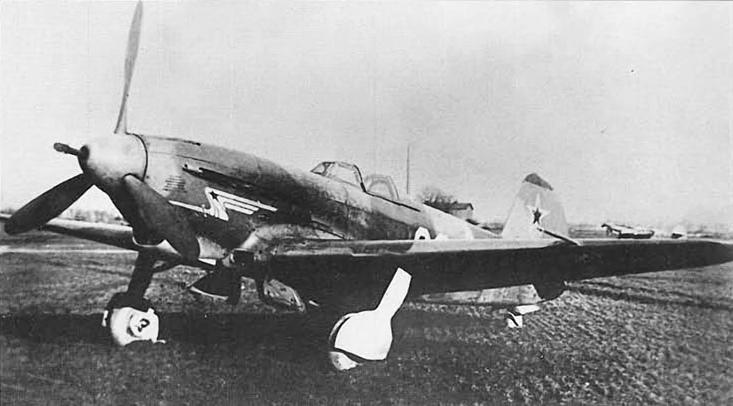

Як-9К (крупнокалиберный) с двигателем ВК-105ПФ и винтом ВИШ-61П диаметром 3,0 м представлял собой фронтовой истребитель с тяжелым пушечным вооружением. В конструктивном отношении он являлся модификацией серийного самолета Як-9Т, от которого в основном отличался тем, что вместо пушки НС-37 калибра 37 мм была установлена пушка НС-45 калибра 45 мм. Она располагалась в развале двигателя для стрельбы через полый вал редуктора и крепилась к фюзеляжу в трех точках - двух передних и одной задней. На втулке винта было установлено специальное приспособление с шарикоподшипником, центрирующее вал пушки относительно оси полого вала редуктора. Основные особенности 45-мм пушки и ее установки - тонкостенность ствола и малое значение радиального зазора (0,75 мм) между стволом пушки и полым валом редуктора двигателя, вследствие малого отверстия вала (55 мм). На расстоянии 650 мм от дульного среза толщина стенки 45-мм ствола равнялась 3,75 мм против 7,1 мм у штатного ствола 37-мм пушки.
Сила отдачи 45-мм пушки по сравнению с 37-мм увеличилась на 1475 кг и составляла 6975 кг. Для уменьшения отдачи ствол был впервые снабжен мощным дульным тормозом, поглощавшим до 85% энергии отдачи пушки. Дульный тормоз выступал из кока винта на 370 мм, вследствие чего общая длина Як-9К составляла 8,87 м против 8,66 м у Як-9Т и 8,50 м - у двухбачного Як-9.
