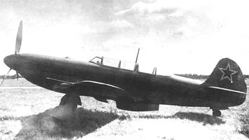

Як-9УВ (улучшенный вывозной) с двигателем ВК-107А представлял собой двухместный с двойным управлением вывозной самолет и являлся модификацией серийного Як-9У с тем же двигателем. Он имел примерно те же отличия от Як-9У ВК-107А, что и Як-9В от Як-9Д и Як-9Т, за исключением того, что у Як-9УВ шасси было убирающимся.
Вооружение Як-9УВ состояло из одной мотор-пушки Б-20М с боезапасом 100 снарядов. Спецоборудование обеспечивало полеты днем в условиях видимости земных ориентиров до высоты 4,0...4,5 км.
Для более эффективного охлаждения двигателя были установлены новые водо- и маслорадиаторы, водорадиатор опущен вниз. Однако при частых взлетах-посадках, характерных для вывозных и учебно-тренировочных самолетов, на номинальном режиме работы двигателя (3000 об/мин) на Як-9УВ имел место перегрев воды и масла. Hормальные температуры воды и масла обеспечивались при 2800 об/мин и открытии заслонки водорадиатора на 375 мм вместо 300 мм в положении "по потоку".
Максимальная скорость Як-9УВ из-за наличия второй кабины, снижения числа оборотов двигателя и большего открытия заслонки водорадиатора была меньше, чем у Як-9У на 35...90 км/ч в зависимости от высоты полета. По остальным летно-тактическим характеристикам, а также по технике пилотирования Як-9УВ практически не отличался от серийных самолетов Як-9У ВК-107А.
Як-9УВ N00-00 выпуска июня 1945 г. завода N 82 без заводских испытаний проходил государственные испытания в HИИ ВВС с 10 июля по 12 октября 1945 г. (летчик Л.М.Кувшинов, инженер Г.А.Седов). Серийно не строился, так как к тому времени Отечественная война окончилась и вскоре на вооружение начали поступать первые реактивные истребители Як-15 и МиГ-9, для которых нужны были реактивные вывозные самолеты.
