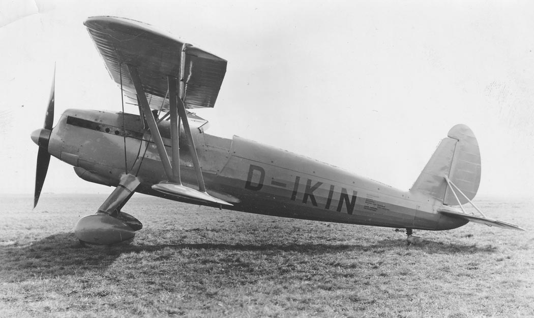

Комиссариат прохладно относился к созданию нового истребителя "Арадо", т.к. "Хейнкель" уже приступил к серийному выпуску He.51, который рассматривался основным истребителем секретных люфтваффе на замену Аr.65. Завод в Варнемюнде был уже загружен заказами на учебные самолеты, и к тому же получил контракт на выпуск 75 истребителей He.51. Было очевидно, что новый двигатель "Юнкерса" для выпуска Аr.68 не поступит в нужном количестве. Тем не менее "Арадо", задавшись целью обеспечить преемника He.51, приступила к работе над новым самолетом в начале 1933 года. В результате Аr.68а (D-IKIN) поступил на летные испытания летом следующего года с двигателем ВМW-VId.
С самого начала Аr.68а оправдал самые оптимистичные ожидания в отношении управляемости и маневренности. Скорость и скороподъемность относительно Аr.65e улучшились ненамного, так как использовался тот же двигатель. Единственным крупным недостатком, отмеченным испытателями, было попадание выхлопных газов в кабину. есколько ухудшился по сравнению с Аr.65e обзор вперед из-за удлинения носовой части и уменьшения высоты фюзеляжа, продиктованных требованиями аэродинамики. Первый недостаток был устранен с установкой двигателя Jumo-210, перевернутая V которого решила в определенной мере и вторую проблему.

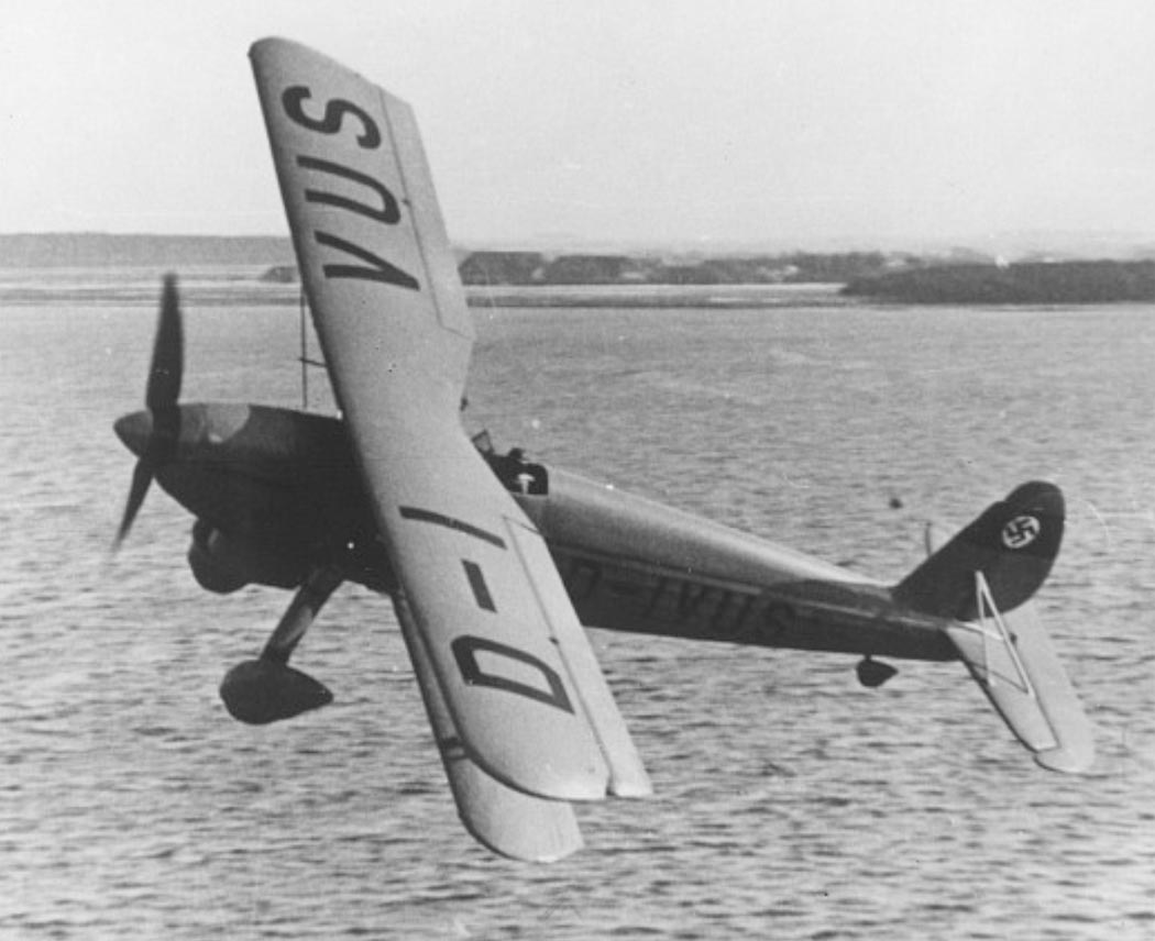

Новый двигатель был установлен на второй и третий опытные самолеты - Аr.68b (D-IVUS) и Аr.68с (D-IBAS), которые поступили на испытания весной и летом 1935 года. Jumo-210А развивал на взлете только 610л.с, но был снабжен турбонагнетателем и мог поддерживать взлетную мощность до высоты 3400м. а Аr.68b было выявлено повышенное аэродинамическое сопротивление радиатора, который на Аr.68c был перепроектирован. Аr.68с так же впервые получил и вооружение из двух пулеметов МG-17.

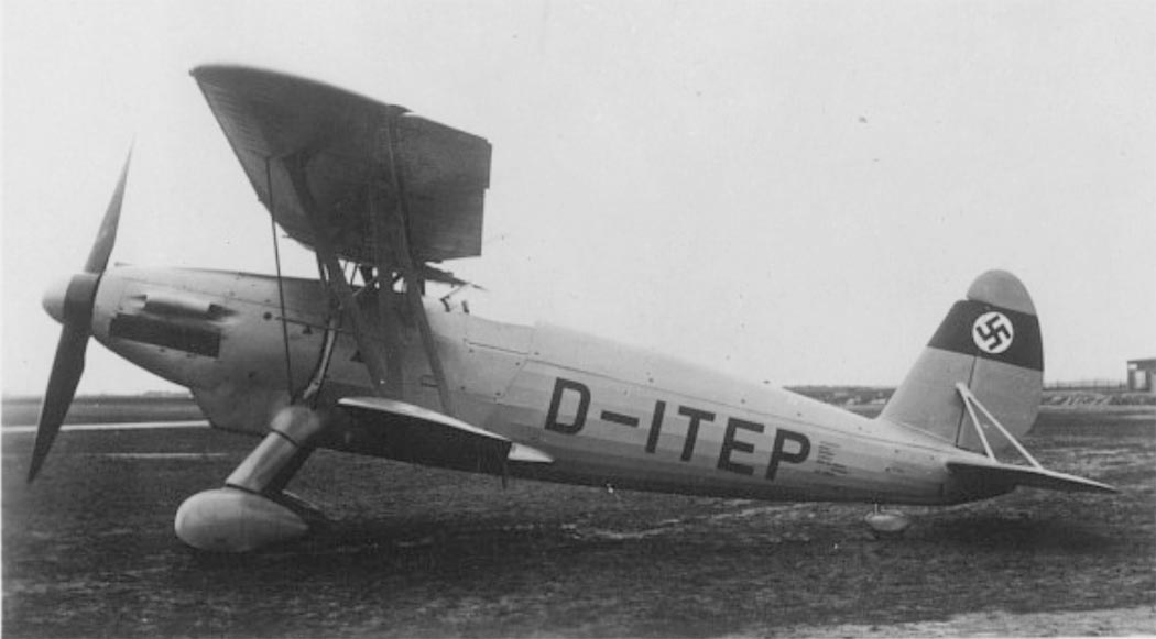

Тем временем были закончены еще два опытных самолета Аr.68d (D-IТАR) с двигателем BMW-VI и Аr.68е (D-IТЕР) с Jumo-210а, имевшим двухступенчатый нагнетатель и мощность в 680лc на взлете. Вскоре после их выпуска РЛМ ввело стандартную систему "ферзух" (опытный) - обозначений опытных самолетов. Аr.68d и Аr.68е получили обозначения соответственно Аr.68-V4 и Аr.68-V5. Последний рассматривался в качестве базового для серийного истребителя с двигателем Jumo-210Dа. Подготовка к производству уже зашла довольно далеко, когда РЛМ изменило свое отношение к использованию Jumo-210. В результате "Арадо" было предложено в качестве временной меры начать выпуск Аr.68 с двигателем ВМW-VI 7.3Z.

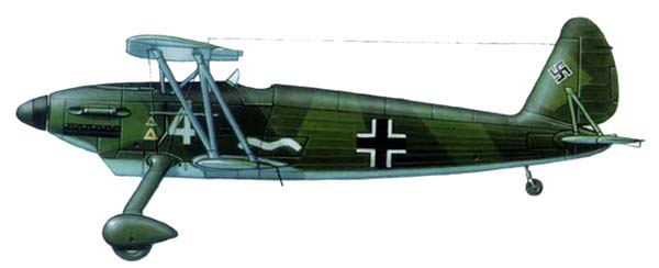

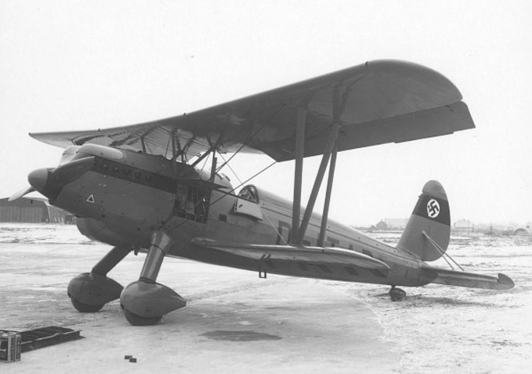

Аr.68e-1, ставший основным вариантом истребителя "Арадо" и последним бипланом, принятым на вооружение люфтваффе, был классической для "Арадо" конструкции. Крыло деревянное, передняя кромка и нижняя часть верхнего крыла до заднего лонжерона с фанерной обшивкой, остальное - с тканевой. Нижнее крыло полностью обшито фанерой. Элероны на верхнем крыле, закрылки на нижнем. Стойки N-типа с наклоном. Фюзеляж с каркасом из прямоугольной, сварной из стальных труб фермы. Передняя часть фюзеляжа обшивалась легким сплавом, задняя - тканью. Оперение имело металлический каркас с тканевой обшивкой. Стабилизатор подкосный. Стойки шасси свободнонесущие.
Двигатель Jumo-210Dа, который позже был сменен на Jumo-210Еа, был оснащен двухлопастным деревянным винтом фиксированного шага. Все топливо находилось в одном 200л баке за противопожарной перегородкой. Вооружение состояло из двух пулеметов МG-17 с 500 патронами на ствол. В распоряжении пилота был рефлекторный прицел "Рифлексвизер"-IIIа. Под фюзеляжем мог подвешиваться специальный магазин на шесть 10кг осколочных бомб, но делалось это редко из-за большого дополнительного сопротивления.
