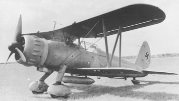

В 1936 году произошли серьезные изменения во взглядах морских кругов относительно палубного истребителя, как раз тогда, когда "Арадо флюгцойгверке" приступила к работе над первым самолетом в этом классе. Концепция палубного истребителя всегда серьезно отставала в своем развитии от своего сухопутного собрата. В США и в Японии, где шли основные работы в этом направлении, считалось, что развитие этого типа на ближайшие годы будет связано с заменой бипланов, доминирующих в этом классе с момента появления авианосцев, на монопланы. Однако, США и Япония обладали богатым опытом в создании и использовании палубной авиации, которого не было у Германии. В результате "Арадо", столкнувшейся с задачей создания истребителя для авианосца "А", будущего "Граф Цеппелин", ничего не оставалось, как пойти путем создания классического биплана.

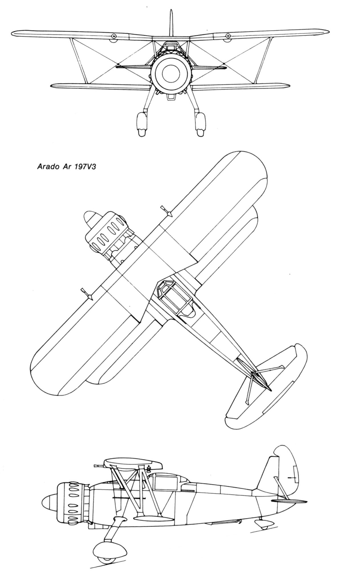

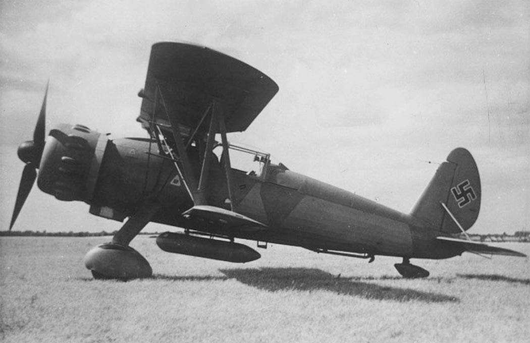

Последний немецкий истребитель-биплан Аr.197 имел мало общего с предущими разработками фирмы, хотя его конструкция была близка к сухопутному Аr.68. Сходство между двумя истребителями объяснялось конструктивными особенностями, характерными для самолетов "Арадо" того периода. Аr.197 представлял собой полутороплан с выносом верхнего крыла цельнометаллической конструкции. Крылья были двухлонжеронными с металлической обшивкой и N-образными стойками. Ферма фюзеляжа была сварена из стальных труб с покрытием из съемных металлических панелей в носовой части и тканевой обшивкой в хвостовой части. Единственной современной деталью был сдвижной фонарь кабины.

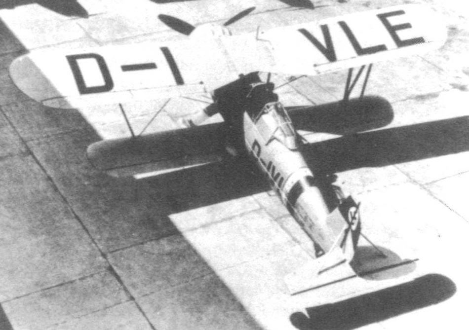

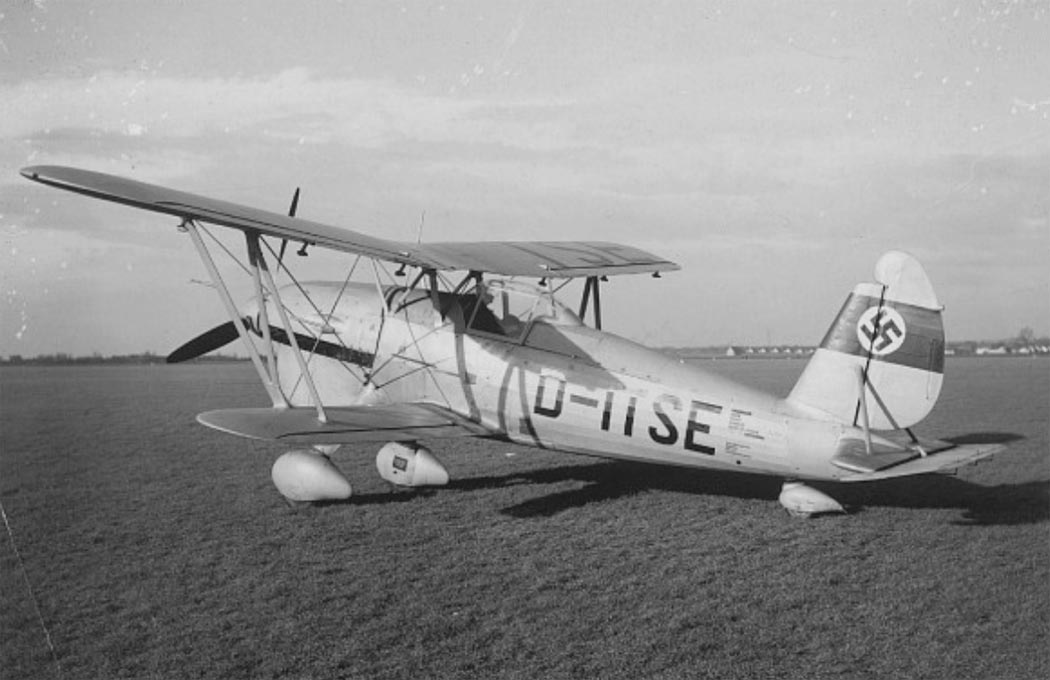

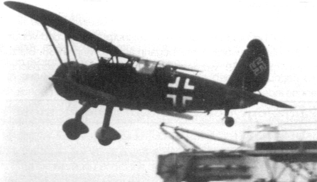

Аr.197-V1 (D-ITSE) впервые полетел в начале 1937 года в Варнемюнде и был оснащен 12-цилиндровым двигателем жидкостного охлаждения "Даймлер-Бенц" DВ-600А мощностью 910лс на высоте 4000м и трехлопастным винтом изменяемого шага. Первый опытный самолет не имел ни вооружения, ни средств посадки на авианосец. Второй опытный Аr.197-V2 (D-IVLE) отличался от своего предшественника 9-цилиндровым радиальным двигателем ВМW-132 мощностью 815лс на взлете, посадочным крюком и креплениями к катапульте. Смена двигателя объяснялась низким приоритетом прогpаммы Аr.197, и вообще люфтваффе считали, что создание специализированного палубного истребителя преждевременно. Тем не менее закончилась сборка третьего Аr.197-V3, который присоединился к V2 в Травемюнде в конце лета 1937г.

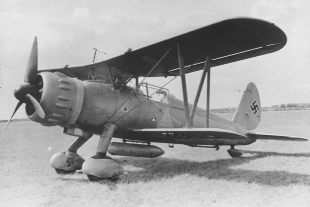

Аr.197-VЗ рассматривался в качестве прототипа для серии и был оснащен двигателем BMW-132Dc мощностью 880лс на взлете. Самолет нес полное вооружение и мог быть оснащен либо подвесным баком, либо аппаратурой постановки дымовых завес. Пустой и полетный вес возросли с 1210 и 1630кг на Аr.197-V2 до 1237 и 1664кг на VЗ. Характеристики обоих машин были в целом одинаковыми, за исключением несколько снизившейся скороподъемности и потолка.
Вооружение состояло из пары синхронных пулеметов МG-17 с 500 патронами и двух крыльевых 20мм пушек МG FF с 60 снарядами. Под нижним крылом можно было подвесить четыре 50кг бомбы SС-50. Была предусмотрена возможность отстрела стоек шасси в случае крайней необходимости.
Перед окончанием 1937 года РЛМ ознакомилось с работами над палубным истребителем-монопланом, и так как было ясно, что в ближайшие два года первый авианосец в строй не войдет, "Арадо" было предложено прекратить работы в этом направлении.
