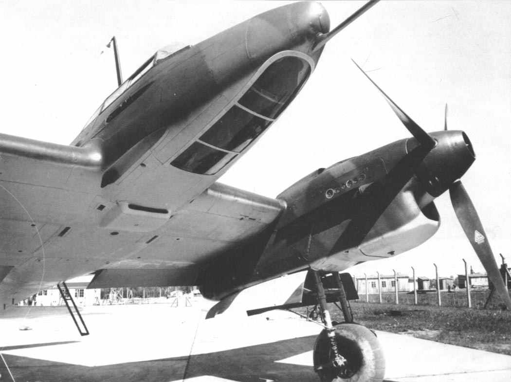

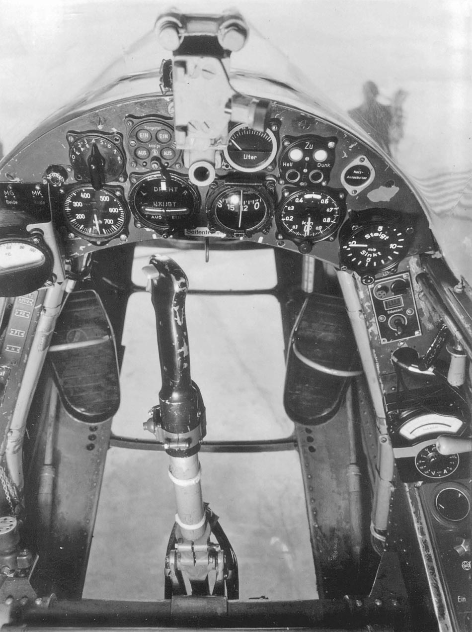

Ведущим конструктором Fw.187 назначили Рудольфа Блазера. Проектировщики самолета старались, в первую очередь, максимально снизить аэродинамическое сопротивление. С этой целью попытались свести к минимуму поперечное сечение фюзеляжа - фактически, оно определялось размерами пилотской кабины. Сама кабина была смещена в нос - сиденье пилота находилось на уровне передней кромки крыла. Фонарь кабины для улучшения обзора несколько приподняли над фюзеляжем. С той же целью сделали большое окно в полу кабины.
В конструктивном отношении самолет представлял собой свободнонесущий цельнометаллический моноплан с низкорасположенным крылом, нормальным оперением и убирающимся шасси. Крыло состояло из центроплана, выполненного заодно с фюзеляжем, и отъемных консолей. Относительное удлинение крыла составляло 7,7. Центроплан имел четыре лонжерона. Между вторым и третьим лонжеронами расположили топливные баки общей емкостью 710 л, а между первым и вторым - маслобаки. Там же предусмотрели место для патронных ящиков - само вооружение предполагалось разместить в фюзеляже. Консоли имели по три лонжерона. К центроплану крепились мотогондолы, сильно выступающие вниз -при аварийной посадке с убранным шасси самолет должен был скользить на них, сохраняя неповрежденными фюзеляж и крыло. Основные стойки убирались посредством гидросистемы в мотогондолы назад по направлению полета. Убирающимся выполнили и хвостовое колесо.

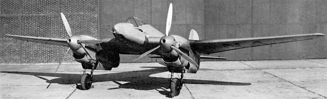

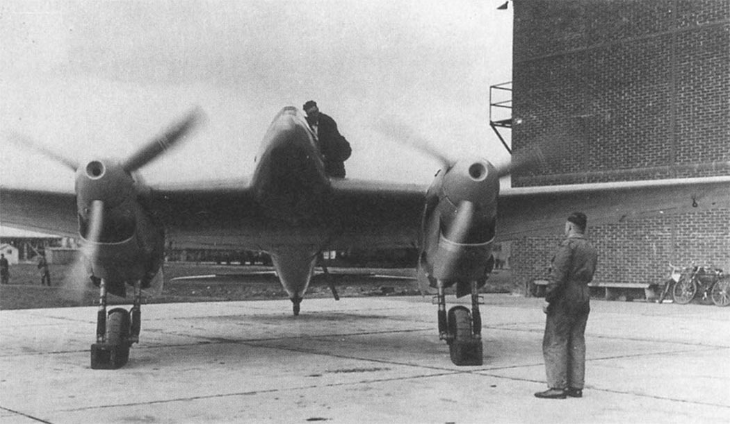

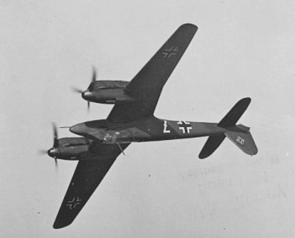

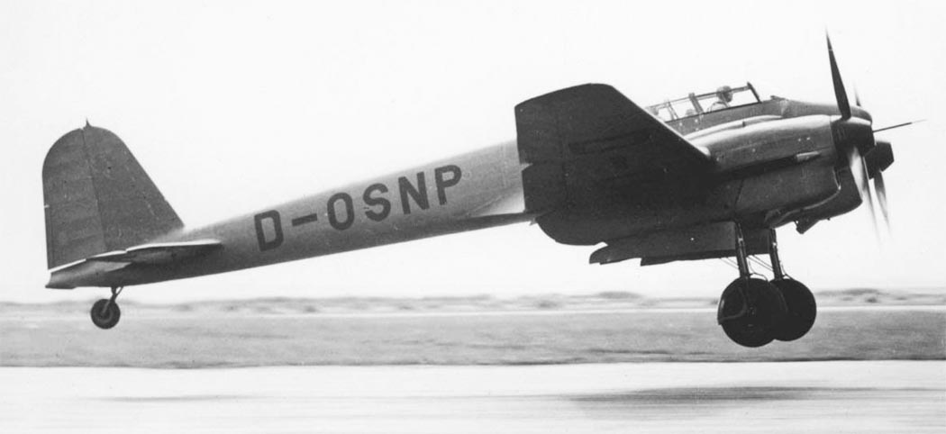

Первый опытный образец Fw.187V1 (заводской номер Wk.Nr. 949, гражданская регистрация D-AXAK) был облетан 10 апреля 1937 г. Согласно традиции в первый полет машину поднял с заводского аэродрома в Бремене лично Курт Танк. Дальнейшие испытания проводил Ганс Зандер, бывший пилот испытательного центра люфтваффе в Рехпине. Самолет показал максимальную скорость 525 км/ч - меньше обещан ных Танком 560 км/ч, но и моторы на нем были отнюдь не те, что предполагались изначально. Однако и этот показатель был отличным - одномоторный истребитель Bf 109В с той же силовой установкой развивал всего 460 км/ч! Fw.187V1 продемонстрировал также отличную скороподъемность и скорость пикирования - согласно одной из версий, именно эти качестве побудили К. Танка назвать самолет "Соколом".
Испытания проходили, в общем, гладко, хотя некоторые неприятности и случались. В ходе одного из полетов самолет в пикировании разогнался до 735 км/ч, после чего начался сильнейший флаттер хвостового оперения, вызванный весовыми балансирами рулей. Г. Зандер, потерявший контроль над машиной, уже собирался прыгать с парашютом, но вдруг раздался сильный грохот, и вибрация прекратилась. Пилоту удалось благополучно посадить машину. Как оказалось, из-за вибрации балансиры оторвались, флаттер прекратился, и самолет вновь стал управляемым.

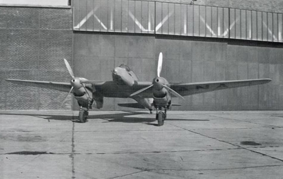

Два месяца спустя после первого прототипа был готов второй - Fw.187V2 (Wk.Nr. 950, гражданская регистрация D-AZAX, вскоре смененная на D-AANA). Самолет, впервые поднятый в воздух К. Танком 14 июня 1937 г., отличался от первой машины винтами VDM и измененными воздухозаборниками маслорадиаторов. Кроме того, увеличили триммеры рулей, внесли некоторые другие изменения. Сразу после завершения заводских испытаний этот самолет перегнали в Рехлин, где он показал отличные данные: при взлетной массе 3850 кг максимальная скорость у земли составила 457 км/ч, на высоте 3000 м - 501 км/ч и на 6000 м - 478 км/ч. Скороподъемность на уровне моря составляла 17,5 м/с, а на высоте 6000 м - 7,8 м/с. На высоту 4000 м самолет поднимался за 4,5 мин, а на 6000 м - за 8 мин.
Третий прототип Fw.187V3 (Wk. Nr. 1707, D-AODE) вышел на испытания лишь в июле 1938 г. На нем установили моторы Jurno 210G, снабженные системой непосредственного впрыска топлива и автоматом регулирования состава топливной смеси. Взлетная мощность такого двигателя возросла до 720 л.с., а на высоте 5600 м мотор развивал 675 л.с. Другими новшествами стали реактивные выхлопные патрубки и нерегулируемые воздухозаборники (вместо регулируемых на первых прототипах). Вооружение, так же, как и на первых машинах, состояло лишь из пары 7,92-мм пулеметов MG 17, установленных по бокам кабины пилота. В октябре 1938 г. эту машину передали в Рехлин для испытаний вооружения, а в августе 1939 г. её официально приняло рейхсминистерство авиации.
Однако вскоре машину пришлось списать после вынужденной посадки с убранным шасси, причиной которой стал пожар мотора.

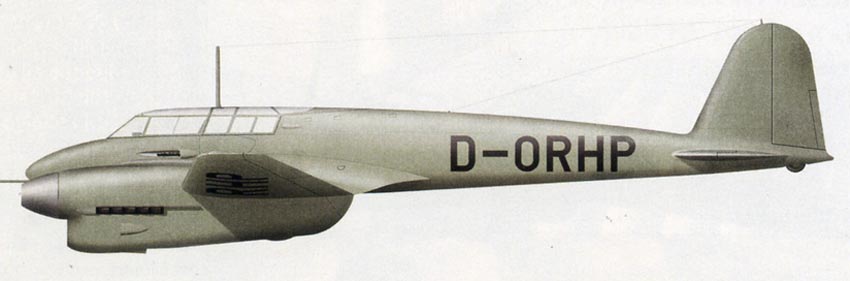

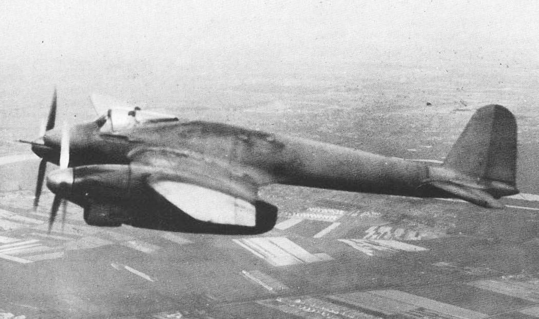

Прототипом двухместного варианта стал Fw.187V4 (Wk.Nr. 1966, D-ORHP). Самолет получил моторы Jurno 210G с трехлопастными винтами VDM диаметром 3,1 м. Из-за смещения центра тяжести, вызванного введением второго члена экипажа, пришлось перепроектировать мотогондолы, укоротив их хвостовые части. Это позволило навесить элероны на всей задней кромке центроплана. Существенно увеличился запас топлива, размещавшийся теперь в трех баках общей емкостью 1110л (один 620-л и два по 245 л). Помимо четырех пулеметов MG 17, установленных по бокам кабины, Fw.187V4 получил макеты двух пушек в нижней части фюзеляжа. Предусматривалась установка 20-мм пушек MG FF с барабанным боепитанием (боекомплект 60 снарядов на ствол) либо новых 15-мм пулеметов MG 151 с ленточным боепитанием (280 патронов на ствол). Кроме того, в кабине стрелка-радиста установили 7,92-мм пулемет MG 81 на подвижной установке (вертикальные угли обстрела составляли от +15° до +60°, горизонтальные - по 30° вправо и влево). Боекомплект этого пулемета составлял 1000 патронов.
Fw.187V4 вышел на испытания 27 октября 1938 г., но, так же, как и третий прототип, вскоре был серьезно поврежден в аварии из-за пожара двигателя. Пилотировавший его Курт Мель-хорн смог выпустить шасси и попытался совершить посадку, но при касании земли самолет снес обе основные стойки шасси и продолжил пробег, скользя на мотогондолах.

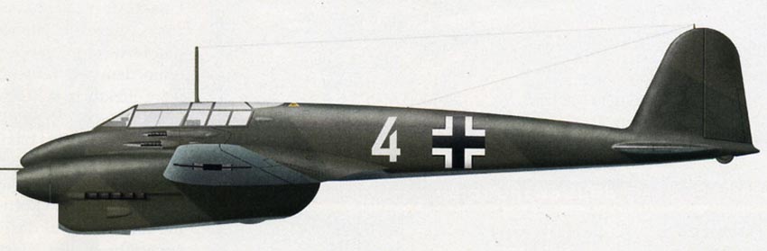

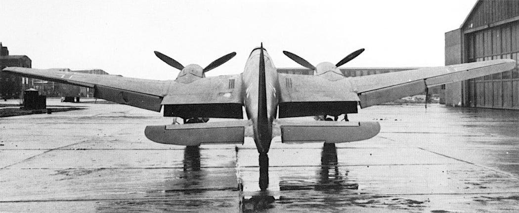

Несмотря на аварию Fw.187V4, "Фокке-Вульф" получил контракт на постройку пяти предсерийных двухместных самолетов Fw.187А-0 (Wk.Nr. 1967-1969 и 1974-1975). Первый экземпляр не был полностью укомплектован и послужил только для наземных статических испытаний. Остальные были облетаны в середине 1939 г.: третий и четвертый экземпляры - в мае, второй - в июне, пятый - в сентябре. Вооружение первоначально состояло из двух пулеметов MG 17 и двух пушек MG FF. Пулемет в задней кабине не устанавливался - таким образом, второй член экипажа из стрелка-радиста превратился в обычного радиста. Для того, чтобы довести огневую мощь Fw.187А-0 до уровня Bf 110 на экземпляре Wk.Nr. 1974 установили по бортам кабины ещё два пулемета MG 17 - так дооборудованный самолет получил обозначение Fw.187V6. Впоследствии по его образцу довооружили и остальные три летных экземпляра Fw.187А-0. Самолеты получили и бронестекло в козырьке кабины - эту модификацию также сначала опробовали на Fw.187V6.

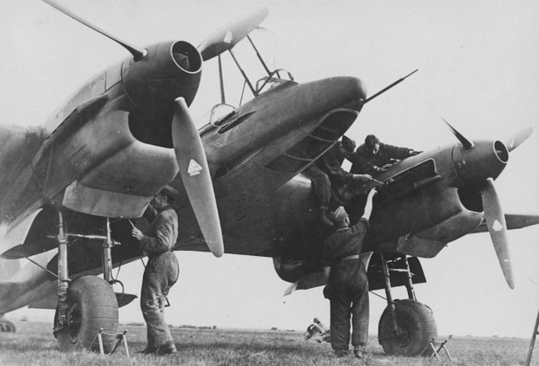

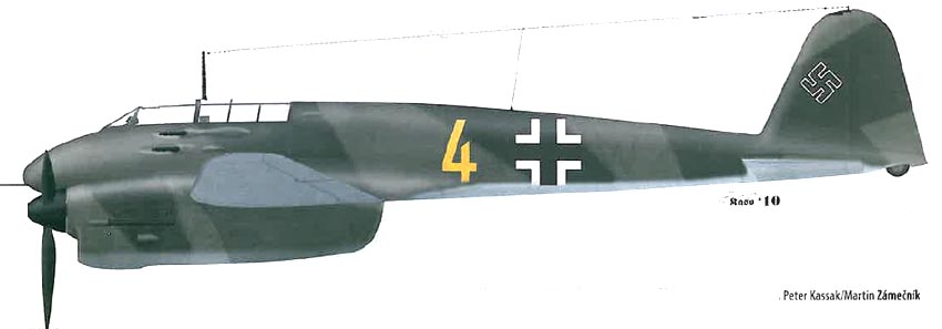

Несмотря на свой предсерийный статус, самолеты Fw.187А-0 успели послужить в боевой части - правда, довольно специфической. В начале 1940 г. на заводских аэродромах германских предприятий авиапромышленности начали формирование отрядов ПВО - т.н. Industrie-Schutzstaffeln, которые комплектовались самолетами, выпускаемыми этими предприятиями, и заводскими летчиками-испытателя-ми. Свой отряд выставила и фирма "Фокке-Вульф", а в его состав вошли четыре самолета Fw.187А-0. Интересно, что в этом отряде нес боевое дежурство и совершал вылеты даже сам Курт Танк.
В середине 1940 г снимки Fw.187А-0 были использованы для введения в заблуждение разведки противника - самолеты должны были представлять новый тип "церштерера" люфтваффе. 16 мая получил повреждения четвертый предсерийный экземпляр, но его удалось отремонтировать. Меньше повезло пятой машине - после вынужденной посадки 2 июля восстановлению она уже не подлежала...
В конце августа 1940 г. заводской отряд ПВО "Фокке-Вуль-фа" расформировали, а три уцелевших Fw.187А-0 передали запасной группе тяжелых истребителей (Erganzungs-Zerstorergruppe), дислоцировавшейся в Вёрлесе (Дания). Машины вошли в состав 2-го отряда этой группы и использовались для подготовки пилотов. Они продемонстрировали убедительное превосходство над Bf 110 - прежде всего, в маневренности и скороподъемности. В апреле 1941 г. была потеряна третья предсерийная машина - при заходе на посадку пилот перетянул, и самолет разбился в окрестном лесу. Летчик выжил, но получил тяжелые травмы.

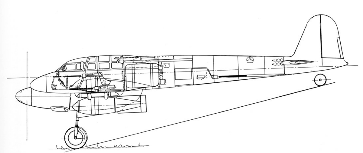

Высокие летные качества Fw.187 не позволяли легко списать самолет со счетов. После закрытия программы создания Fw.187В К. Танк предложил создать на его базе скоростной пикирующий бомбардировщик под моторы DB 601F взлетной мощностью 1350 л.с. Согласно расчетам, такая силовая установка должна была обеспечить максимальную скорость 605 км/ч на высоте 6000 м. Предусматривалось увеличить размах крыла и его площадь (до 36 кв. м), а также установить три бомбодержателя - один под фюзеляжем и по одному под консолями крыла. Нормальная бомбовая нагрузка определялась в 500 кг, а максимальная могла достигать 2000 кг. Стрелковое вооружение не претерпело изменений по сравнению с доработанными самолетами Fw.187А-0, но позже конструкторы предложили установку боковых дистанционно управляемых оборонительных стрелковых установок, подобных примененным на самолетах Me 210 и Me 410. В каждой из них предполагалось установить 20-мм пушку MG 151/20 и спаренный 7,92-мм пулемет MG 81Z. Также была выдвинута идея установки ещё более мощных моторов BMW 801 (1600 л.с.). Однако эти предложения не вызвали интереса у рейхсминистерства авиации, и пикировщик на базе Fw.187 остался лишь в эскизах.
