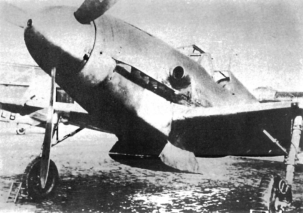

Основные стойки шасси убирались с помощью гидравлики, а на подфюзеляжном киле был не убираемый костыль. Щелевой воздухозаборник маслорадиатора располагался почти сразу за винтом. Испарительная система охлаждения включала 220 л воды в крыльевых и фюзеляжных баках. Вода поступала в радиатор двигателя, а пар отводился в крыло, откуда после конденсации вода опять поступала в радиатор.

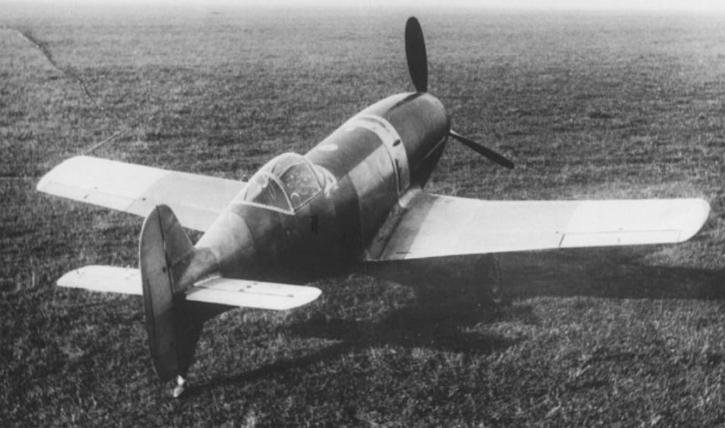

Первый опытный Me-209V1 выпустили в июне 1938-го, и после довольно долгих наземных испытаний испарительной системы охлаждения в августе 1938-го его поднял в воздух Г.Вурстер, который только девятью месяцами ранее установил на Bf-109V13 мировой рекорд для сухопутных самолетов - 607 км/ч. Для первого старта самолет заправили горючим и водой в системе охлаждения на 15 минут полета. Взлетный вес составлял 2040 кг. Шасси не убиралось.
Сразу после взлета сработала сигнализация перегрева двигателя, и Вурстер был вынужден пойти на посадку. Доклад пилота о плохой управляемости был воспринят как должное - самолет создавался как рекордный. Правда, вряд ли ожидалось, что он окажется, как выразился сменивший Вурстера Фриц Вендель, "маленькой, норовистой скотиной" или "чудовищем".
В первом отчете об испытаниях отмечалось, что двигатель работал неровно и перегревался из-за недостаточной эффективности системы охлаждения, в кабине можно было находиться только в кислородной маске. Шасси не возможно выпустить при скорости выше 250 км/ч, а его стойки при резких маневрах выпадали из ниш, масло из амортизаторов стоек шасси вытекало и забрызгивало фонарь кабины.
На большой скорости отлетали крышки на горловинах баков. Разбег слишком большой, взлет очень тяжелый, обзор из кабины очень ограничен. Во время наборы высоты самолет очень неустойчив, руль направления на виражах - неэффективен, а при малейшей корректировке курса самолет пытался опустить нос; на вираже при полном газу он переворачивался на спину.
Нагрузка на ручку управления - чрезмерна, при скорости 160-170 км/ч управление теряло эффективность. Посадка даже при отсутствии ветра - очень сложная и при касании самолет произвольно разворачивался; при торможении он тут же сходит с полосы.
Некоторые незначительные недостатки устранили, но большинство из них осталось и на втором опытном Ме-209V2, который в феврале 1939-го поднял в воздух Вурстер. Через два месяца Me-209V2 облетал Вендель, который готовился к рекордному полету на третьем опытном. Во время захода на посадку в Аугсбурге на самолете отказал мотор. Вендель уже выпустил шасси, но авторотирующий винт создавал дополнительное сопротивление, и самолет резко пошел вниз. Вендель опустил нос и хотел набрать скорость, чтобы перемахнуть через лесополосу вдоль шоссе, но не смог и при посадке разбил, летчик же чудом уцелел.

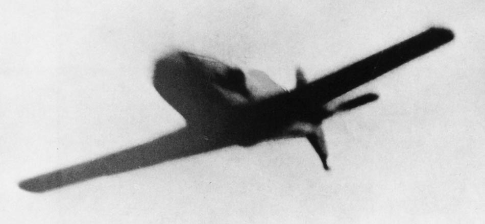

Еще через пять дней Мессершмитта ожидал новый сюрприз - Ганс Дитерле на He-100V8 установил очередной абсолютный мировой рекорд скорости - 742 км/ч. Хотя для рекордного полета Мессершмитт планировал использовать третий самолет, в срочном порядке планы были изменены.

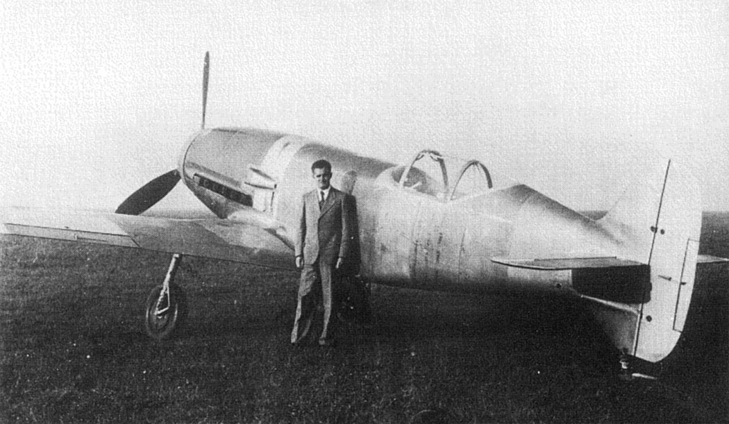

В Аугсбург с "Даймлер-Бенца" срочно поставили специально форсированный двигатель DB-601ARJ (DB-601V10), который установили на Me-209V1, чтобы побить рекорд как можно быстрее. DB -601ARJ имел максимальную мощность 1550 л.с., но в течение одной минуты после впрыска метанола мощность поднималась до 2300 л.с.
Несколько дней ждали подходящей погоды. Наконец, 26 апреля 1939-го Вендель поднял самолет в небо на штурм рекорда Дитерле. Рекорд удалось превысить на 8,5 км/ч - до 755,138 км/ч. Me-209V1 уступал по аэродинамическим качествам Не-100, но DB-601ARJ сумел в течение нескольких секунд полета дать дополнительно 500л.с.
Как и все предыдущие мировые рекорды, установленные в "Третьем рейхе", новое достижение тут же использовало министерство пропаганды. Когда о нем объявили, а документы на утверждение подали в ФАИ, самолет в них назывался Bf-109R, чтобы создать впечатление, что рекорд установлен на модификации истребителя, находящегося на вооружении "Люфтваффе". Хейнкель, взбешенный тем, что Удет не проинформировал его о планах Мессершмитта, тут же начал готовить Не-100V8 для нового рекордного полета, рассчитывая при тех же условиях, что и Ме-209, достигнуть скорости 765 км/ч. Но в июле он получил приказ оставить все попытки улучшить рекорд - рекорд должен был принадлежать, якобы, истребителю Bf-109, так как Удет утверждал, "ни один другой истребитель не превзойдет его по скорости!"

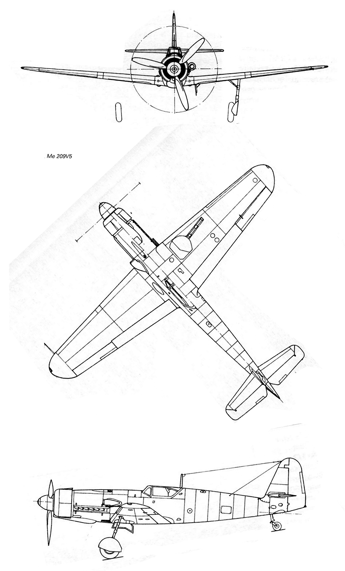

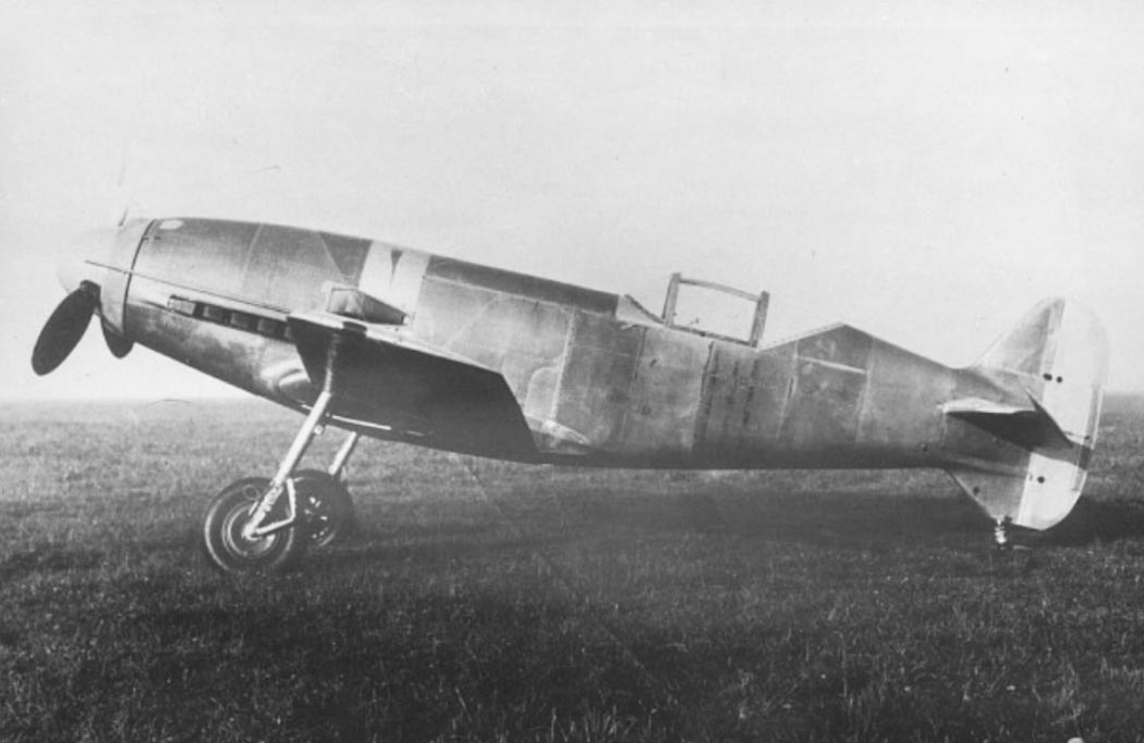

Третий опытный Me-209V3, первоначально планировавшийся для рекордного полета, был готов в конце мая 1939-го, но еще раньше выпустили четвертый опытный Me-209V4 (военный код CE+BW), выполненный в качестве истребителя. Фюзеляж, за исключением возможности установки двух синхронных пулеметов MG-17 и 20-мм пушки MG-FF/ М в развале цилиндров, практически не отличался от рекордного самолета. Был лишь увеличен киль. Зато крыло перепроектировали полностью.
Цельнометаллическое, однолонжеронное крыло имело прямые кромки, автоматические предкрылки и щелевые закрылки. Размах стал 9,3 м, но его площадь не изменилась -11 м2. Однако максимальный взлетный вес заметно снизился -до 2180 кг.
Для летных испытаний Me-209V4 оснастили серийным DB-601A с испарительной системой охлаждения. Но последняя оказалась все еще ненадежной, и после восьми полетов ее заменили на подкрыльевые радиаторы. Возобновление полетов показало неэффективность и подкрыльевых радиаторов, а управляемость в воздухе и на земле была неудовлетворительной. В 1940-м размах крыла увеличили до 10,05 м, при этом увеличили и площадь оперения и радиатор, но испытания в Аугсбурге и Рехлине не показали улучшения летных данных.
Парадоксально, но с каждой новой доработкой летные данные Me-209V4 снижались, к тому же самолету явно не хватало мощности двигателя. Летом 1940-го двигатель DB-601А заменили на DB-601N взлетной мощностью 1200 л.с. и 1270 л.с. в течение одной минуты на высоте 5000 м. Вооружение планировалось из двух фюзеляжных пулеметов MG-17 и 30-мм пушки МК-108 в развале цилиндров. Еще две такие пушки намеревались поставить на крыле. Но взлетный вес уже возрос до 2800 кг, и вооружение так и не было установлено.
Проблемы с перегревом двигателя продолжались, и подкрыльевые радиаторы решили заменить на один туннельный, подфюзеляжный, но он создавал такое аэродинамическое сопротивление, что летные данные самолета оказались ниже, чем у Bf-109E и дальнейшие работы прекратили.

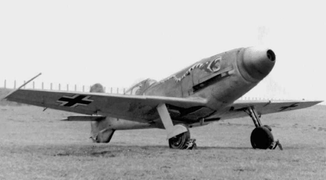

Если последней серийной моделью истребителя Мессершмитта стал Bf-109К, то до окончания войны успели изготовить еще целый ряд опытных машин. Одним из них был Bf-109L, который, по сути, являлся прототипом высотного истребителя на базе Me-209-II, работы по которому были официально прекращены, а первоначальный опытный самолет по этому проекту - Me-209V6, как упоминалось выше, был передан в программу Bf-109Н и полетел уже как Bf-109H-V55. Несмотря на снятие министерством авиации заказа, Мессершмитт - таки решил подготовить другой опытный самолет, который, в целях конспирации, назвали Bf-109L.
В 1943-м, когда работы по Me-209-II в качестве потенциального наследника Bf-109 еще пользовались официальной поддержкой, Технический департамент запросил конструкторское бюро "Мессершмитта" о возможности создания его варианта с двигателем Jumo-213E-1 и винтом "Юнкерс" VS-19. Двигательная установка выполнялась в виде единого узла с лобовым радиатором и маслобаком.
Пока шло проектирование под него Me-209-II, один Bf-109F-1 оснастили такой двигательной установкой. Проект закончили в ноябре 1943-го, а в следующем месяце в Аугсбурге начались работы над опытным самолетом, но всю программу Me-209-II прекратили. Тем не менее, работа над опытным самолетом продолжалась тайно (по крайней мере, для министерства авиации). Именно этот самолет, законченный постройкой в апреле 1944-го, получил обозначение Bf-109L.
Сборка Me-209HV1 была завершена в июле 1944-го. Самолет имел крыло увеличенного размаха, двигатель DB-603G с деревянным 4-х лопастным винтом диаметра 3,4 м. Радиаторы располагались по передней кромке центроплана.
Мощнейшее вооружение, состоящее из одной мотор-пушки МК-108, двух пулеметов MG-131 и четырех пушек MG-151/20 в крыле, по замыслу конструкторов, должно было сделать этот самолет опасным противником американским «Летающим крепостям». Сейчас можно только предполагать, почему Ме-209Н не выпускался серийно. По всей видимости, его ЛТХ были не настолько хороши, и предпочтение отдали его главному конкуренту "Фокке-Вульфу" Та-152Н.
