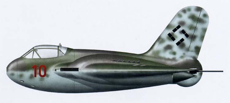

Предложенная Германом Вюрстером конструкция среднеплана имела длину всего лишь 8 метров, размах крыльев 17,5 метра и площадь несущих поверхностей 55 м². У проекта Германа Вюрстера крыло должно было иметь стреловидность 26°. Поскольку Ме 329 представлял собой самолет схемы "летающее крыло", то сразу бросались в глаза короткий фюзеляж и отсутствие горизонтального оперения. Для управления самолетом предназначались большой руль направления в задней части самолета и элероны, установленные на задней кромке консолей крыла и действовавшие в качестве рулей высоты. Слева и справа от моторных гондол располагались закрылки, при помощи которых посадочная скорость ограничивалась до приемлемых величин.

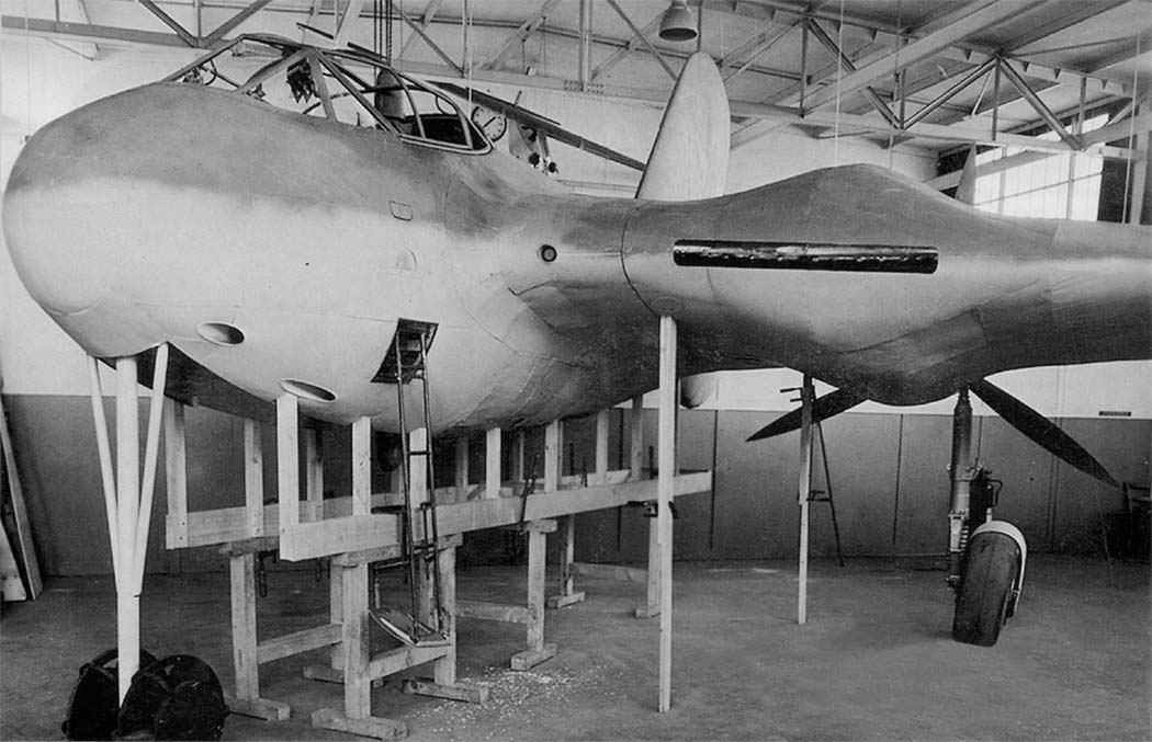

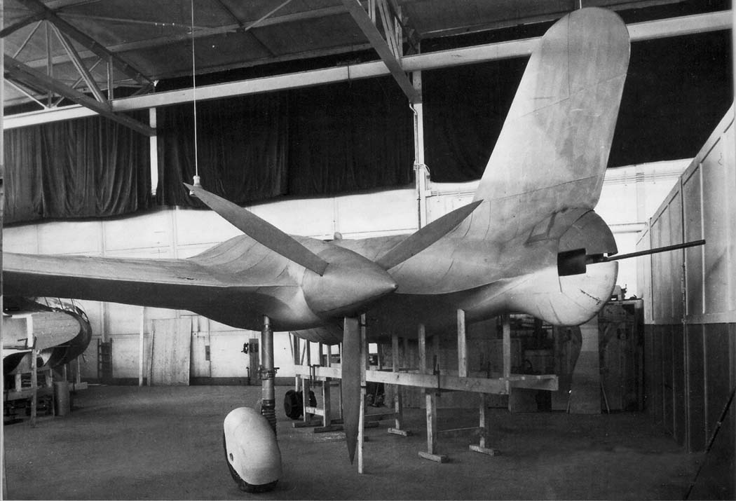

В 1942-1943 годах был построен деревянный макет Ме 329. Помимо этого строился еще один вариант кабины с измененным остеклением.
