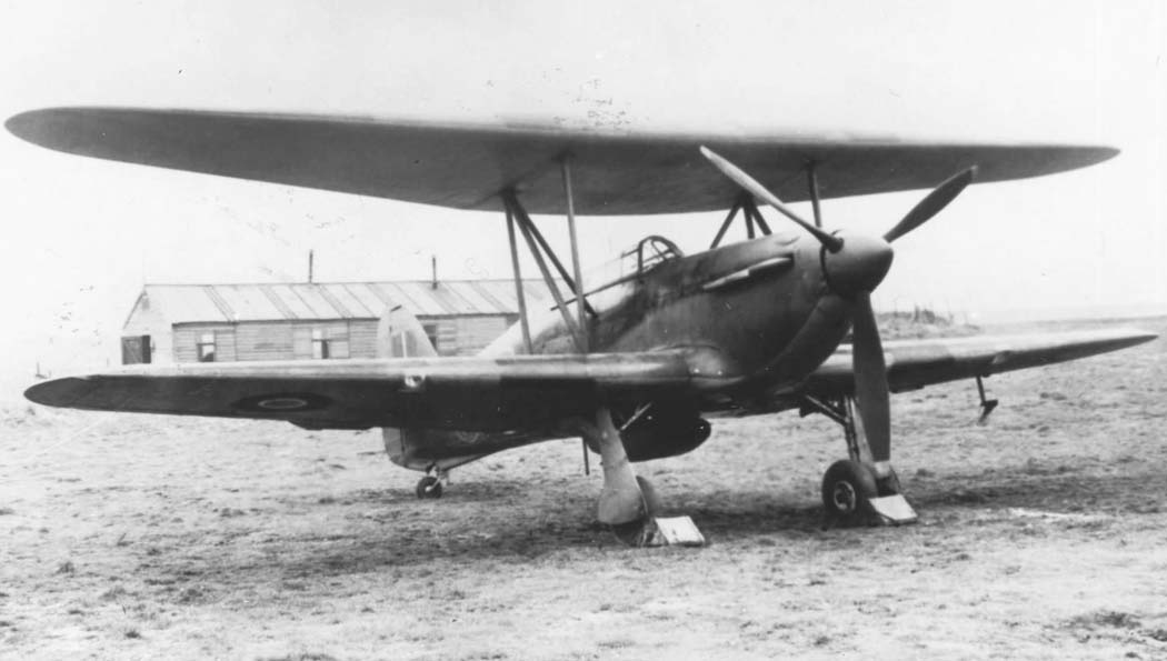

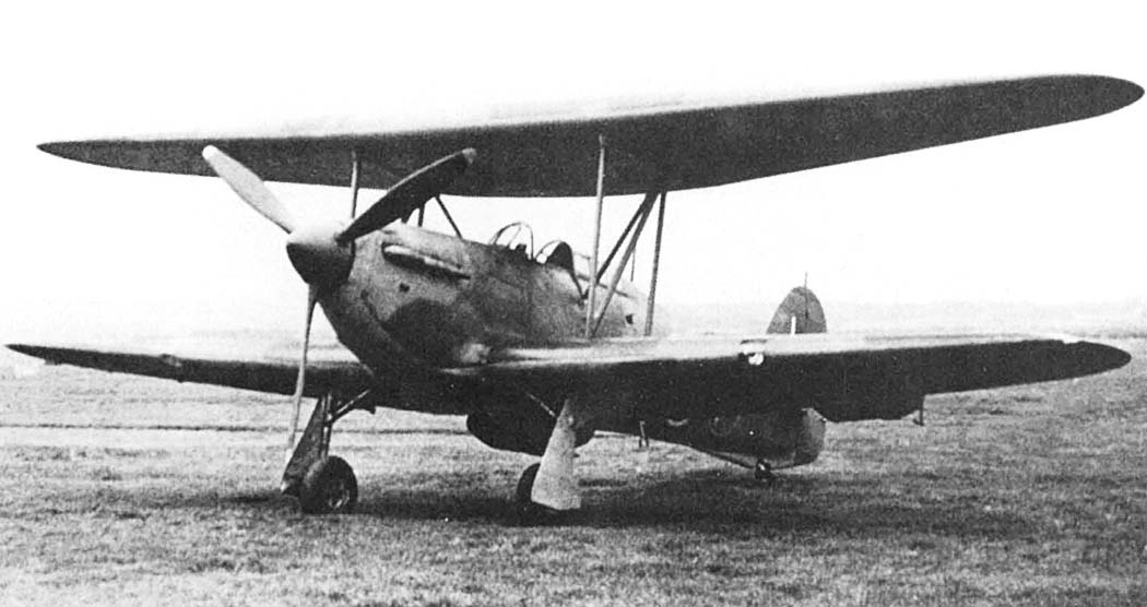

Дальше всех пошел У. Р. Чаун (W. R. Chown) - коммерческий директор небольшой компании F. Hill & Sons (Hillson), которая в конце 1940 - начале 1941 года построила миниатюрный экспериментальный самолет Bi-Mono, представлявший собой моноплан с дополнительно установленным съемным крылом. В том же году в Боскомб-Дауне были проведены вполне удовлетворительные летные испытания.
В следующем году британское Министерство авиации выдало компании Hillson заказ на оснащение истребителя Hawker Hurricane Mk.I вспомогательным сбрасываемым крылом. Чаун считал, что перегруженный "харрикейн" сможет иметь взлетный вес 4950 кг и с запасом топлива 1682 литра имел бы дальность и продолжительность полета 2300 километров и 6 часов.

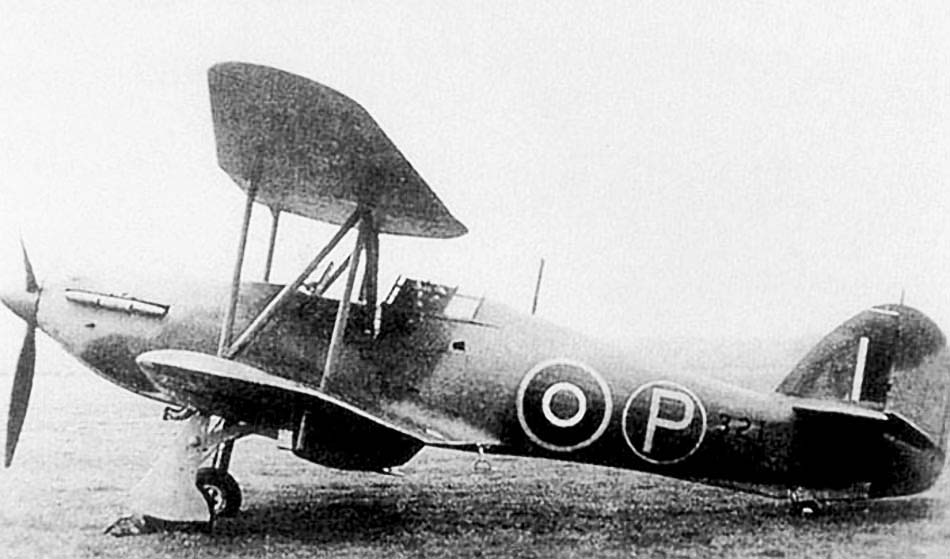

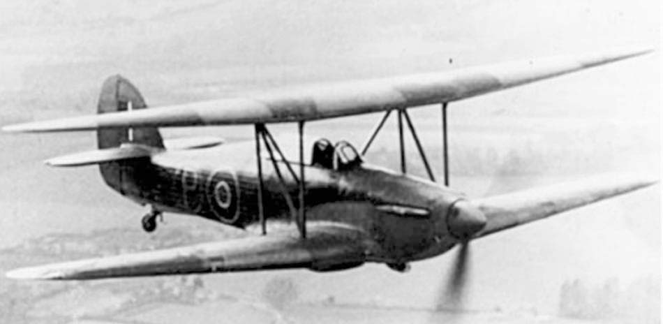

Компания Hillson сразу начала работы над проектом, получившим внутрифирменное обозначение FH.40. Для работ Королевскими ВВС компании Hillson был выделен истребитель Hurricane Mk.I (L1884) с двигателем Merlin II и первоначальным крылом с полотняной обшивкой. В 1939 году этот самолет был продан Канаде и в 1940 году вернулся в Британию в составе 1-й эскадрильи Королевских ВВС Канады (Royal Canadian Air Force - RCAF) и нес канадский регистрационный номер 321.

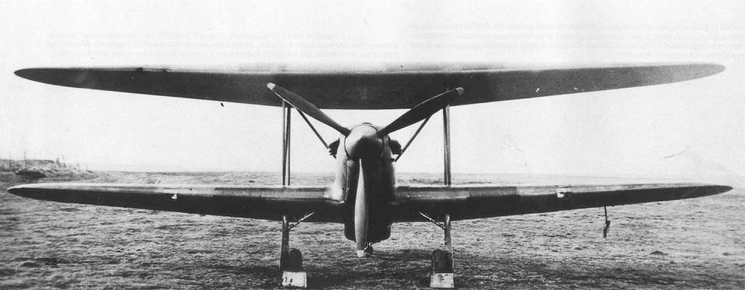

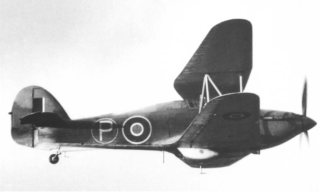

Компанией Hillson было изготовлено цельнодеревянное крыло с почти идентичными видом в плане и таким же аэродинамическим профилем, что у "харрикейна". Отличием от оригинального крыла было отсутствие элеронов и закрылков. Фюзеляж и крыло истребителя было оснащено пиротехнически отделяемыми соединителями, к которым крепились связанные с отделяемым крылом N-образные межкрыльевые и наклонные центропланные стойки. После сброса крыло должно было спускаться на землю на парашюте для последующего использования.
Поскольку, работы по "харрикейну"-биплану имели низкий приоритет, то изготовление шло довольно медленно, и к летным испытаниям приступили лишь в конце мая 1943 года на авиабазе Королевских ВВС Силенд (RAF Sealand). После заводских испытаний FH.40 Hurricane был переведен в расположенный в Боскомб-Дауне Научно-исследовательский центр авиации и вооружения (Aeroplane and Armament Experimental Establishment - A&AEE). В Боскомб-Дауне самолет испытывался до весны 1944 года, после чего интерес к проекту угас, и машина была отправлена на слом.

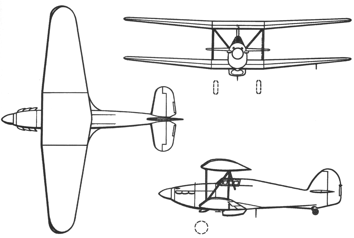

Модификация FH.40 Hurricane
Размах крыла, м 12.20
Длина, м 9.59
Высота, м 3.96
Площадь крыла, м2 23.93
пустого самолета 2220
нормальная взлетная 3328
Тип двигателя 1 ПД Rolls-Royce Merlin III
Мощность, л.с. 1 х 1030
Максимальная скорость , км/ч 468
Практическая дальность, км 800
Экипаж, чел 1
Вооружение: восемь 7.7-мм пулеметов MG
