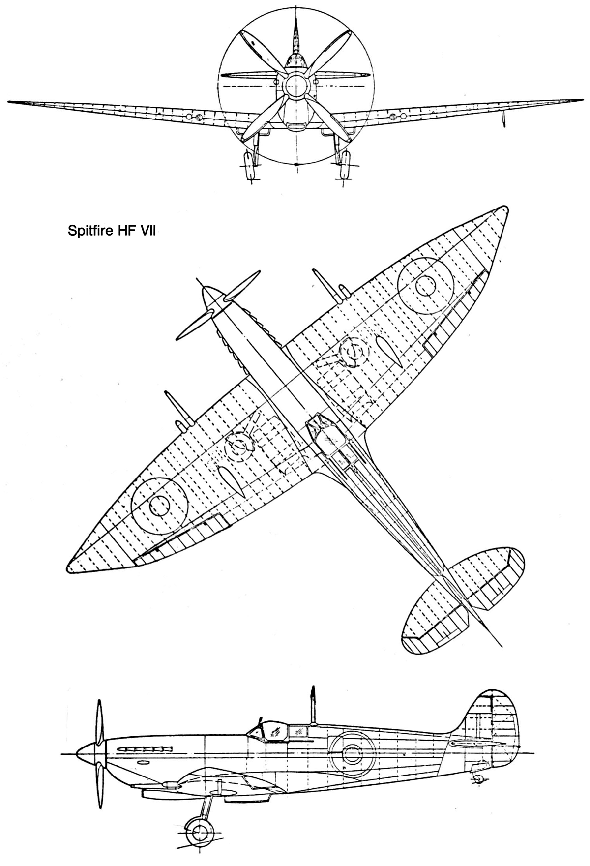

Только первые серии "семерок" оснащались моторами типа 61, основная масса машин получила гораздо более мощные "Мерлин" 64 (1710 л.с.) с улучшенными высотными характеристиками. С ними максимальная скорость истребителя достигла 650 км/ч. Позже стали ставить "Мерлин" 71 с еще большим наддувом, и, соответственно, сохранявшие мощность на больших высотах. Самолеты с моторами типов 61 и 64 именовали F VII, а с "Мерлин" 71 - HF VIІ. Всего выпустили 140 машин этой модификации. Поздние серии "семерок" отличались уширенным рулем поворота, остроконечным, а не округлым сверху. Некоторое количество машин собрали не с удлиненными, а с обычными законцовками крыльев. Замену законцовок производили и в частях, например, в 131-й эскадрилье, которая действовала, в основном, на средних высотах.
