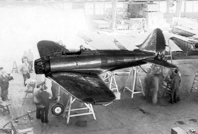

16 марта 1939 г., спустя 11 месяцев после утверждения эскизного проекта, прототип был готов. 19 числа машина прошла взвешивание и балансировку, после чего начались гонки двигателя и опробование бортового оборудования. Поскольку завод в Оемачи не имел собственного аэродрома, прототип пришлось частично разобрать, и на двух телегах, запряженных волами, перевезти на удаленный на 40 км армейский испытательный аэродром в Кагамихара. Там самолет вновь собрали и 1 апреля 1939 г. место в его кабине занял фирменный пилот-испытатель Катсудзо Сима. После опробования двигателя, пробежки и пробы рулей и тормозов пилот дал газ и поднял самолет в воздух. Это не был ещё полет - всего лишь подскок. Быстро проверив реакцию рулей, Сима сбросил обороты и посадил истребитель. Далее приступили к выполнению программы летных испытаний. 14 апреля, в тринадцатом полете, впервые было убрано шасси. При этом всплыли определенные проблемы с работой механизма уборки-выпуска шасси, а также вибрации планера - незначительные, но ощутимые. И если работу механизма уборки-выпуска удалось легко отрегулировать, то вибрации не исчезали. По мнению Хорикоси, виной тому был неподходящий двухлопастный винт. 17 апреля на прототип установили новый трехлопастный винт-автомат (первый подобного типа винт, примененный на японском самолете), а узлы крепления двигателя снабдили резиновыми амортизирующими прокладками. Благодаря принятым мерам, с вибрациями удалось справиться.
