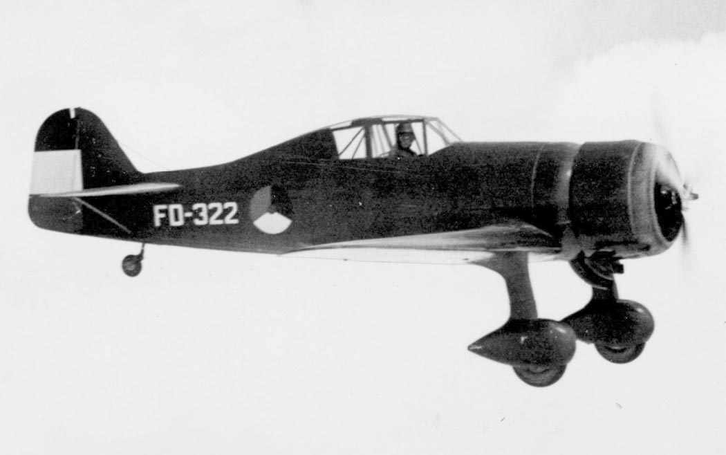

Первый опытный экземпляр D.XXI с бортовым обозначением FD-322, соответствовавший требованиям задания Ост-Индии, собрали в феврале 1936 г. На нем стоял "Меркьюри" VI-S, заключенный в удлиненный капот типа NACA с небольшими выштамповками под головки цилиндров, и двухлопастной металлический винт с шагом, изменяемым на земле. Радиостанция и задний бензобак на FD-322 не устанавливались. 27 марта на аэродроме Вельшап под Эйндховеном шеф-пилот "Фоккер" Эмиль Майнеке совершил на нем первый полет. Истребитель оказался достаточно маневренным, устойчивым, приятным в пилотировании и, несмотря на довольно посредственные летные данные, превзошел основные требования задания.
