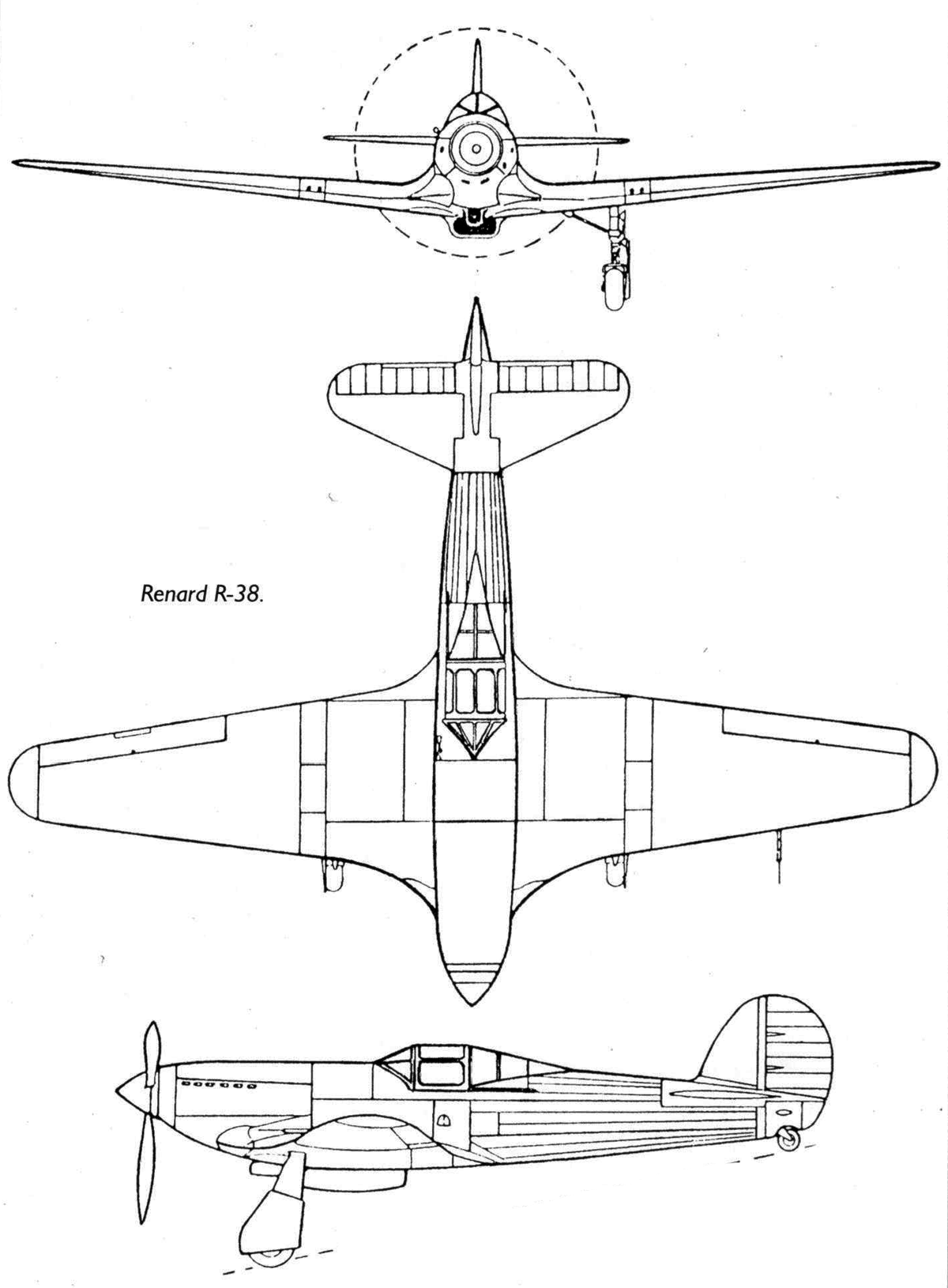

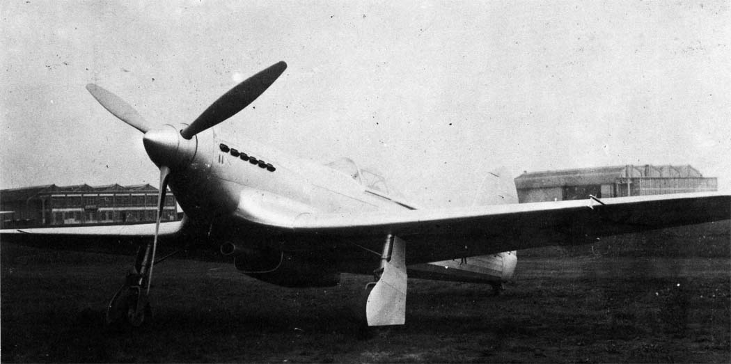

R-38 - истребитель, разработанный бельгийской фирмой Constructions Aéronautiques G. Renard. Истребитель R-38 был модернизированной версией самолета R-36. Новый самолет разрабатывался Альфредом Ренаром по заказу Aéronautique Militaire Belge (ВВС Бельгии). По требованию военных самолет был оборудован английским двенадцатицилиндровым двигателем Rolls-Royce Merlin II мощностью 1020 л.с. Так же как и в R-37 пришлось отказаться от 20-мм пушки стрелявшей через двигатель, так как конструкция Merlin не позволяло ее установку. Пришлось ограничиться четырьмя 7.7-мм пулеметами (с возможностью замены на два 13.2-мм пулемета Browning бельгийского производства) установленных в крыльях.

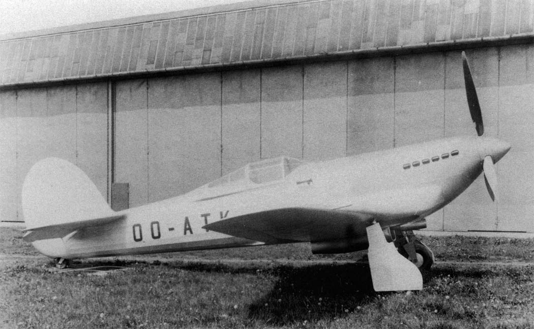

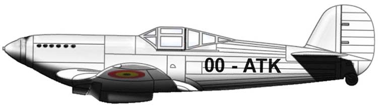

Первый полет прототипа, получившего гражданский регистрационный номер OO-ATK, состоялся 18 июля 1939 года. 4 августа этого же года самолет был облетан на заводе SABCA под наблюдением представителей ВВС Бельгии. На испытаниях самолет показал хорошие летные характеристики, в частности была достигнута максимальная скорость 545 км/ч, что для конца 30-х годов было отличным показателем. Дальнейшим испытаниям помешало вторжение немецких войск. Для продолжения работ самолет был эвакуирован во Францию на аэродром возле Бордо (планировалось перевести его еще дальше - в Марроко), где в последствии он был захвачен немцами.
