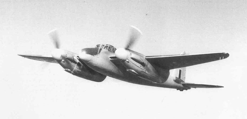

В середине 1942 г. появился опытный ночной истребитель NF.XII (ночной истребитель NF.X и истребитель-бомбардировщик FB.XI с моторами "Мерлин" 61 остались на стадии проектов, хотя и были заказаны в значительных количествах фирме "Стандарт Моторс" и заводу в Хатфилде). Основным отличительным признаком новой версии "ночника" (опытная машина была переоборудована из NF.II с заводским номером DD715) стал сантиметровый радиолокатор AI.Mk.VIII. Излучающая параболическая антенна локатора разместилась под радиопрозрачным коком в носовой части фюзеляжа. Она могла циклически сканировать относительно вертикальной оси, то есть периодически отклоняться вправо-влево, чем обеспечивалась избирательность локатора по направлению. Если у "четверки" ширина диаграммы направленности луча составляла 120, то у AI.Mk.VIII - всего 11 градусов. В результате удалось получить приемлемую дальность обнаружения целей при полете на малых высотах (метровый локатор "ничего на видел" на дальностях, превышавших высоту полета, так как отраженный от земли сигнал "забивал" отметку цели).

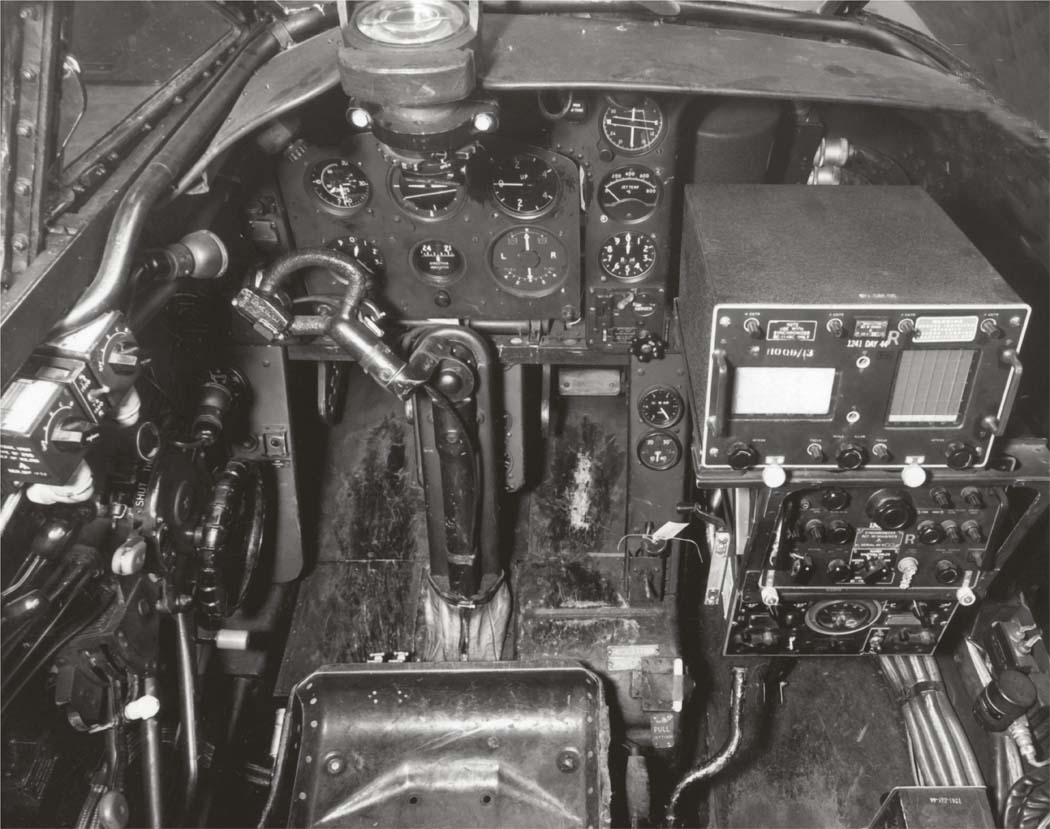

Синхронно с антенной на экране индикатора горизонтальной развертки двигался электронный луч, оставлявший яркую отметку в момент, когда антенна "смотрела" на цель. Положение цели в вертикальной плоскости по-прежнему определялось качественно: "ниже-выше", но уже внутри некоторой относительно неширокой области, что значительно сокращало вероятность "проскакивания".
Если первые образцы самолетных радиолокаторов были, с точки зрения летчиков, сродни шаманскому бубну ("черт его знает, может в этом что-то и есть"), то "восьмерка" сняла все сомнения. Пилоты поверили в радиолокатор, который стал значительно надежнее и "дальнобойнее". Если предельная дальность обнаружения двухмоторного бомбардировщика у AI.Mk.V составляла примерно 6 км, то у AI.Mk.VIII - около 8 км. Летчики считали, что полученные преимущества с лихвой компенсировали отсутствие пулеметов "Браунинг". Между прочим, стандартный носовой кок с пулеметами от самолета DD715 практичные англичане отнюдь не "пустили на дрова", а использовали на опытном высотном истребителе NF.XV.
После окончания испытаний DD715 было принято решение переоборудовать аналогичным образом еще 97 истребителей NF.II. Эту операцию выполнил технический персонал летной школы в Кембридже, где с "двоек" сняли прежний комплект AI.Mk.IV, а взамен смонтировали так называемый "наперсточный" нос с AI.Mk.VHI. В строевые части истребители NF.XII стали поступать в феврале 1943 г. Первой получила их 85-я эскадрилья. Кое-где эти машины оставались на вооружении до самого конца войны.
Следующей модификацией по порядку номеров, но не по дате первого полета стал ночной истребитель NF.XIII, представлявший собой своеобразную "помесь" FB.VI с NF.XII. От первого заимствовали планер с "универсальным" крылом и силовой установкой, а от второго - радиолокатор. Форма носового обтекателя могла быть различной: на ранних - "наперсток", а на поздних применялся "универсальный" кок, под которым можно было монтировать как английские, так и некоторые типы американских локаторов. Емкость топливных баков (с учетом подвесных) увеличили до 3250 л, однако полностью она использовалась лишь для перегонки машин с одного театра войны на другой. Обычно заправка "тринадцатых" не превышала 2500 л. В некоторых случаях самолеты несли под крылом пару бомб вместо подвесных баков.
Первый полет головной серийный NF.XIII (заводской номер НК363) совершил в августе 1943 г. Благодаря некоторому улучшению аэродинамики истребитель развивал максимальную скорость 634 км/ч на высоте 4150 м, а у земли - 563 км/ч. Его потолок составлял 8800 м, за минуту от уровня моря он мог набрать высоту 580 м. В период с сентября 1943 г. по май 1944 г. завод "Де Хевилленд" в Ливсдене построил 270 серийных самолетов (заказ на NF.XIII в марте 1943 г. составлял 370 "нормальных" машин плюс 154 "высотных" NF.XIV). В октябре 1943 г. к перевооружению на "Москито" NF.XIII приступили 29, 96 и 488-я эскадрильи. Работы по созданию высотного варианта "Москито" NF.XIV были свернуты на раннем этапе и дальше проекта дело не пошло. Планировалось без всяких других крупных переделок смонтировать на NF.XIII моторы "Мерлин" 67(72) с двухступенчатыми нагнетателями, однако предпочтение отдали более радикальной модификации - NF.XV.

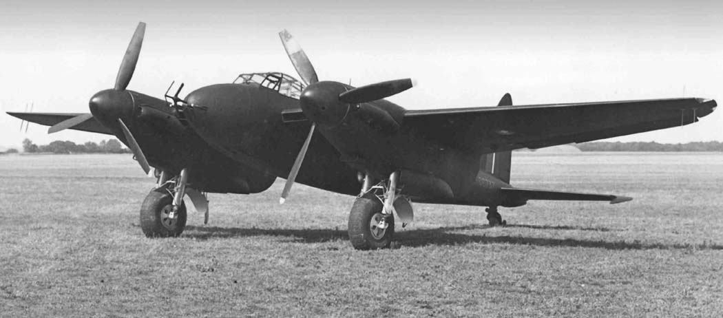

Другую попытку создать достойного соперника для Ju-86 в частном порядке, без всякого задания "сверху", предприняли в 264-й эскадрилье. Технический состав этого подразделения облегчил обычный серийный "Москито" F.II. С него сняли часть бензобаков, пулеметы и радиооборудование. Однако маловероятно, что в таком виде, без высотных "Мерлинов", он сумел бы "достать" противника.
Желая застраховаться от всяких случайностей, Министерство авиации заказало "Де Хевилленд" еще четыре самолета-истребителя NF.XV. В декабре 1942 г. первый из них, оснащенный мотором "Мерлин" 77 с впрыском топлива в воздухозаборник нагнетателя, выкатили на летное поле. Спустя еще три месяца - 23 марта 1943 г. - все пять NF.XV включили в состав особого высотного звена "С" 85-й эскадрильи. В отличие от всех других истребительных вариантов "Москито", NF.XV имели лобовое стекло из двух половин, как на бомбардировщиках.
К августу 1943 г. стало ясно, что новых налетов Ju-86P скорее всего не последует. Самолеты NF.XV стали использовать для проведения экспериментальных исследований и отладки нового оборудования, а также для подготовки экипажей к высотным полетам. Ни одному NF.XV так и не суждено было встретиться с противником в воздухе.
Часть истребителей "Москито", строившихся в период с сентября 1942 г. по июль 1943 г. в варианте F.II, немедленно после выхода из ворот завода в Ливсдене подвергалась модернизации. Некоторые из них переоборудовались в описанный выше вариант NF.XII путем замены ранних радиолокаторов на AI.Mk.VIII, а на другие фирма "Маршалле" (Marshalls) из Кембриджа устанавливала американские локаторы SCR-720 (SCR-729), либо их английские лицензионные аналоги AI.Mk.IX (AI.Mk.X). Машины с американскими РАС получили наименование "Москито" NF.XVII. Внешне они отличались от "двенадцатых" только формой носового обтекателя антенны. Опытный NF.XVII впервые поднялся в воздух в марте 1943 г., а серийные 99 машин переоборудовали в период с сентября 1943 г. по февраль 1944 г. Масса пустого самолета составляла 6140 кг, нормальная взлетная - 8500 кг, а максимально допустимая (с двумя подвесными 227-литровыми баками) - 9260 кг. На NF.XVII устанавливались двигатели "Мерлин" 21 (23). Первыми в ноябре-декабре 1943 г. получили истребители NF.XVII 25-я и 85-я эскадрильи.

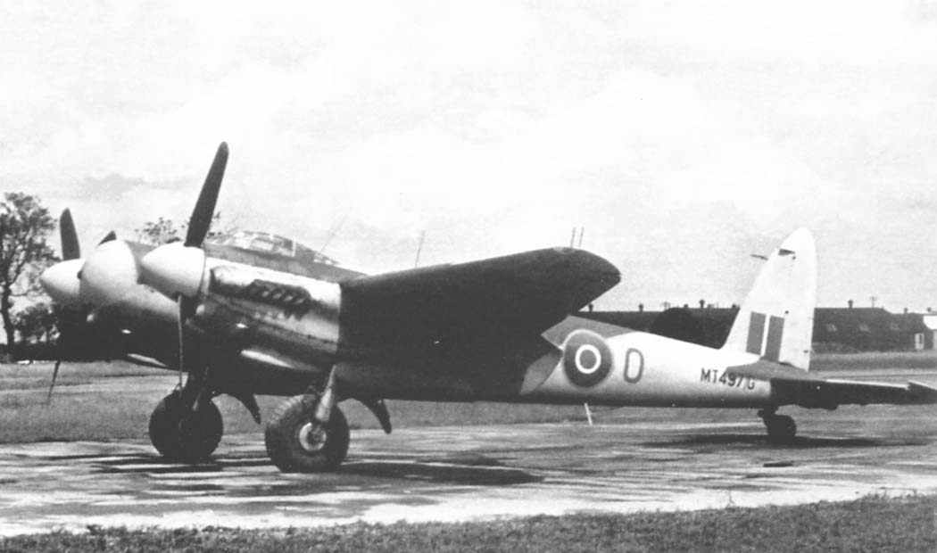

Следующим шагом стал "Москито" NF.XIX. Он представлял собой прямое развитие NF.XIII (опытный "девятнадцатый" переделали из серийного "тринадцатого" с заводским номером НК364), однако конструкция носового обтекателя ("универсальный" нос) позволяла монтировать как английские локаторы (AI.Mk.VIII, AI.Mk.IX или AI.Mk.X), так и американские (SCR-720 или SCR-729). Первый полет опытного экземпляра состоялся в начале апреля 1944 г. Серия этих машин была сравнительно большой: 50 истребителей построено на заводе в Ливсдене и 230 - в Хатфилде. Выпуск продолжался с апреля 1944 г. по сентябрь 1945 г. На самолет устанавливались моторы "Мерлин" 25. Масса пустого NF.XIX, собранного в Ливсдене, составляла 6570 кг, нормальная взлетная - 9270 кг, а максимально допустимая с двумя подвесными 454-литровыми баками - 9865 кг. Самолеты "хатфилдской" постройки весили примерно на 270 кг больше. Максимальная скорость полета, полученная на высоте 4000 м в ходе официальных испытаний, типична для "Москито" - истребителя - 608 км/ч. Первые истребители NF.XIX попали в 85-ю и 157-ю эскадрильи в мае 1944 г.
"Девятнадцатый" фактически был вынужденным шагом, вызванным нехваткой высотных двигателей "Мерлин". Очередной опытный истребитель (заводской помер ММ686) с двумя моторами "Мерлин" 72 мощностью 1680 л.с., во всем остальном практически не отличавшийся от NF.XIX, взлетел еще в марте 1944 г. и получил обозначение "Москито" NF.30. Этот вариант истребителя стал наиболее массовым - всего заводы выпустили 518 машин (часть из них оснащалась моторами "Мерлин" 76 мощностью 1640 л.с. или "Мерлин" 113 мощностью 1690 л.с.).
Масса пустого самолета составляла 7015 кг, нормальная взлетная - 9860 кг, перегрузочная с двумя подвесными 454-литровыми баками - 10570 кг, его длина в линию полета - 12,61 м. В летно-испытательном центре Боскомб Даун проходил испытания первый серийный истребитель NF.30 (заводской номер НК364), который продемонстрировал следующие летные данные: максимальную скорость полета 681 км/ч на высоте 8080 м (641 км/ч на первой границе высотности 4120 м), максимальную дальность полета на высоте 9150 м при наивыгоднейшей скорости - 1900 км и практический потолок 10700 м. Скороподъемность у земли возросла до 680 м в минуту. Первые истребители NF.30 передавались в 219, 406 и 410-ю эскадрильи в июне-августе 1944 г.
